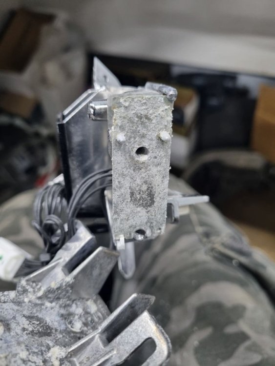

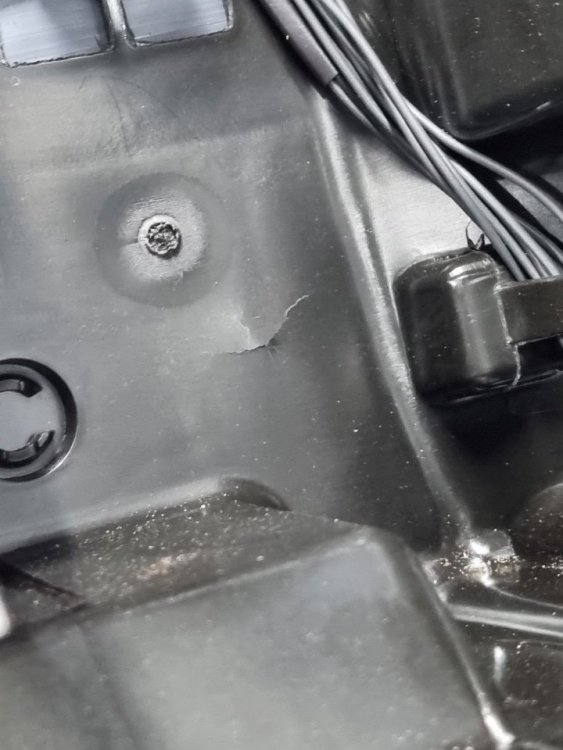

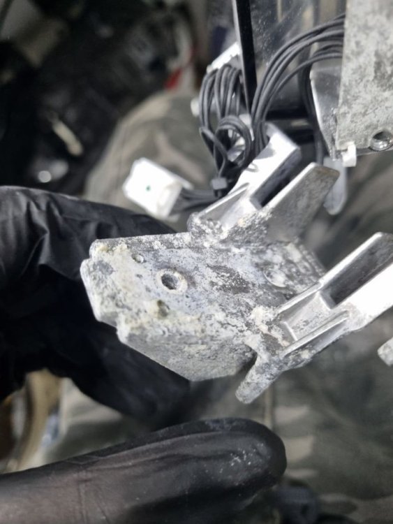

Это популярное сообщение. scarface Опубликовано: 16 декабря 2024 Это популярное сообщение. Жалоба Share Опубликовано: 16 декабря 2024 Фары в принципе чуть потеют, но правая прям потекла. Подзабил и зря. Как оказалось, на заводе собирают фары кроме герметика еще и на подобие скобы степлера, прокалывая корпус и стекло на горячую. Там и появилась трещинка. Итог - много воды и окисление платы дхо/повортника/габарита(плюсом пальцем стер какой-то компонент). Каким-то чудом на али эта плата есть за 1.5к, что сильно дешевле, чем новая фара. Djiga, Сергей Николаевич и Maxim отреагировали на это 1 2 Ссылка на комментарий Поделиться на других сайтах More sharing options...

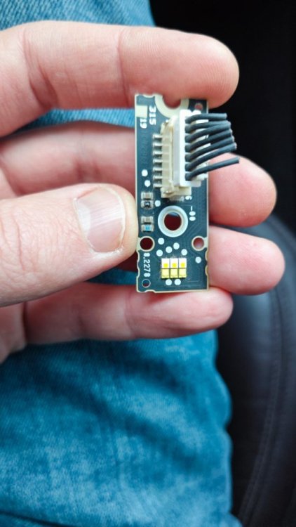

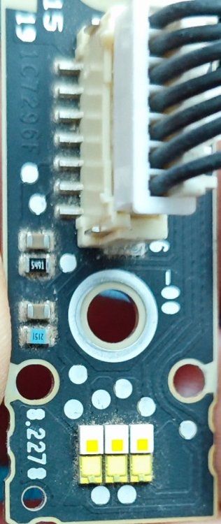

scarface Опубликовано: 23 декабря 2024 Автор Жалоба Share Опубликовано: 23 декабря 2024 (изменено) Китайцы прислали оригу б/у Изменено 23 декабря 2024 пользователем scarface Maxim отреагировал на это 1 Ссылка на комментарий Поделиться на других сайтах More sharing options...
Maxim Опубликовано: 23 декабря 2024 Жалоба Share Опубликовано: 23 декабря 2024 26 минут назад, scarface сказал: Китайцы прислали оригу б/у да они давно дербанят кадиллы и на алишке продают, местами даже грязь не парятся убрать Ссылка на комментарий Поделиться на других сайтах More sharing options...
scarface Опубликовано: 23 декабря 2024 Автор Жалоба Share Опубликовано: 23 декабря 2024 Но я этому скорее рад. Был гон в голове, что диоды цветом будут отличаться и придется переделывать вторую фару на китайскую плату - а тут орига Maxim отреагировал на это 1 Ссылка на комментарий Поделиться на других сайтах More sharing options...

Djiga Опубликовано: 5 марта 2025 Жалоба Share Опубликовано: 5 марта 2025 Подтверждаю, ужасы которые там творятся при длительном запотевании присутствуют, ссылка с АЛИ на оригинал БУ и совместимость по цвету есть) Замена стекла и замена диода обеспечена, если трещина в стекле. В большинстве случаев именно трещина в нем. По отзывам фара разбирается люто долго по сравнению с Эскалейдом) Ссылка на комментарий Поделиться на других сайтах More sharing options...
