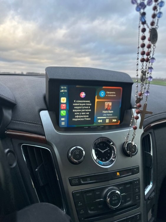

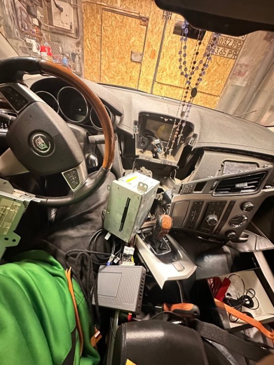

anton_300c Опубликовано: 10 февраля 2025 Автор Жалоба Share Опубликовано: 10 февраля 2025 Apple CarPlay и Android auto в Штатное ГУ Приветствую мой маленький любитель Американских ведришек✌️ Собственно из названия все понятно, установка не сложная но кропотливая, @Coced скинул мне видео инструкцию от продавца с Али, в течении 4х часов я поставил все на свои места Но пришлось сдергивать все что связанно с мультимедиа, я уже кучу раз разбирал, поэтому мне не составило труда это сделать. Расписывать разборку и сборку я не буду, куча гайдов имеется. По функционалу: Мульти руль работает Сенсор работает (как на штатном так и на новом интерфейсе) Дублирование экрана работает CarPlay WiFi стабильный (НО на заглушенной телефон автоматом подключается, для меня это неудобно, так как при разговоре собеседник вас перестает слышать) Отображение громкости отсутствует Так же устройство может работать с USB флешками как отдельный интерфейс мультимедиа Пишу спустя неделю, все нравится особенно если ездишь в малознакомые города по делам P.S. К покупке не принуждаю, так как тут лотерея, у многих не работает сенсор после установки этих балалаек. Всем хорошей рабочей недели и не ломающихся Американских ведришек🤝🏻 Мир✌️ Maxim и Сергей Николаевич отреагировали на это 1 1 Ссылка на комментарий Поделиться на других сайтах More sharing options...

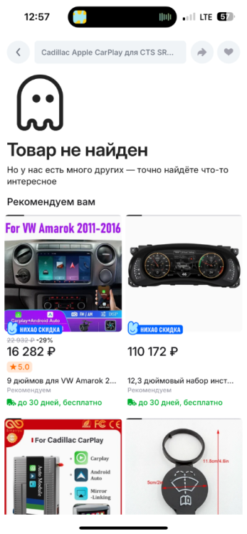

Maxim Опубликовано: 10 февраля 2025 Жалоба Share Опубликовано: 10 февраля 2025 7 часов назад, anton_300c сказал: покупке не принуждаю Лучше дай фотки коробки и ссылку на продавца, чтобы купить коробку у которой все работает) Ссылка на комментарий Поделиться на других сайтах More sharing options...

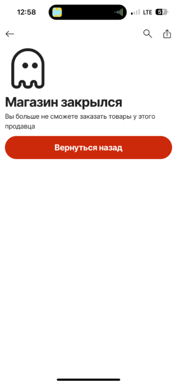

anton_300c Опубликовано: 10 февраля 2025 Автор Жалоба Share Опубликовано: 10 февраля 2025 9 минут назад, Maxim сказал: Лучше дай фотки коробки и ссылку на продавца, чтобы купить коробку у которой все работает) Продавец удалил магазин, ничего не могу даже скинуть Ссылка на комментарий Поделиться на других сайтах More sharing options...

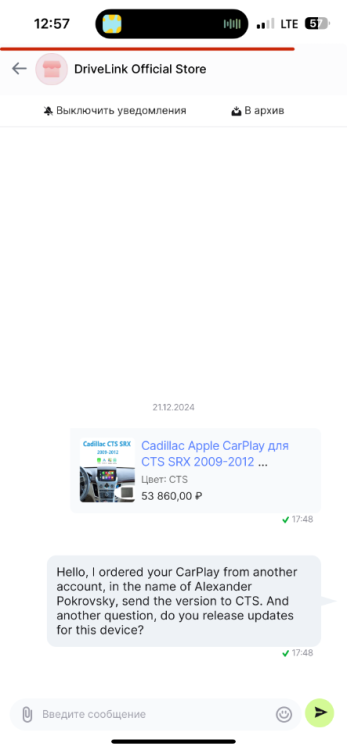

Maxim Опубликовано: 10 февраля 2025 Жалоба Share Опубликовано: 10 февраля 2025 58 минут назад, anton_300c сказал: Продавец удалил магазин, ничего не могу даже скинуть Не на авито случайно? Или на али? Там не магазин удаляется а лот, в личку напиши продавцу он даст новую ссылку на новый лот Ссылка на комментарий Поделиться на других сайтах More sharing options...
anton_300c Опубликовано: 10 февраля 2025 Автор Жалоба Share Опубликовано: 10 февраля 2025 2 часа назад, Maxim сказал: Не на авито случайно? Или на али? Там не магазин удаляется а лот, в личку напиши продавцу он даст новую ссылку на новый лот Вот именно магаз удален, на Али. вот ссылка на что то похожее Смотри, что есть на AliExpress! Беспроводной CarPlay для Cadillac CTS SRX ATS-L XTS 2009 10 11 12 17 18 лет Buick Android Mirror Link AirPlay Функция CarPlay за 33 790 ₽ - уже со скидкой -23% https://sl.aliexpress.ru/p?key=Kj6BG1P Maxim отреагировал на это 1 Ссылка на комментарий Поделиться на других сайтах More sharing options...

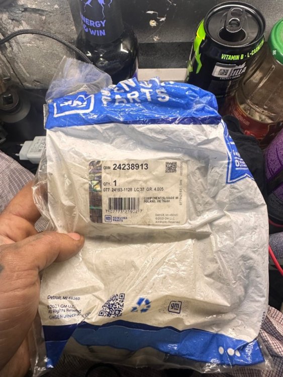

anton_300c Опубликовано: 15 февраля 2025 Автор Жалоба Share Опубликовано: 15 февраля 2025 Ремонт верхнего моторчика печки пассажирской стороны Привет мой маленький любитель Американских ведришек✌️ Все как всегда в названии, но исходя из всех рукописных мануалов, мне не хотелось ничего резать, пилить и сверлить. Если быть кратким, то процедура среднего уровня сложности. Преступим: 1. Снимаем бардачек (3 самореза, 4 самореза под головку на 7мм) 2. Снимаем защиту ног пассажира, не помню сколько там саморезов🙂 3. Отключаем разъемы подсветки, вентилятора, «ежика» который стоит в воздушной трассе и разъемы блока который стоит на защите ног пассажира, он же блок управления климой. 4. Откручиваем два самореза и вытаскиваем ежик, на фото он 5. Отодвигаем до конца пассажирскую сидушку, берем трещетку маленькую с насадкой под отвертку и ложимся в позу, башка в ногах пассажира, ноги сверху на спинке сидения 6. Откручиваем два самореза от моторчика, верхний обламываем, отключаем разъем. без жертв не обойтись 7. Меняем или разбираем, там по ситуации, у меня было все нормально, поэтому я пересобрал и Фиксики с печатной машинкой, поспешили удалится. Сборка в обратной последовательности. Нюансы: Если вы решили просто перебрать, то при сборке поставьте моторчик в то положение в котором он был установлен, иначе он будет крутить только в одно сторону. И еще, я собирал этот актуатор по фотке с RockAuto, что бы уже не было нюансов. На этом на сегодня все✌️ Всем хороших выходных и не ломающихся Американских ведришек. Мир✌️ Maxim отреагировал на это 1 Ссылка на комментарий Поделиться на других сайтах More sharing options...
Maxim Опубликовано: 15 февраля 2025 Жалоба Share Опубликовано: 15 февраля 2025 Не понял, что такое ежик и что мешает подобраться к дальнему болту? В итоге смазки не хватало? anton_300c отреагировал на это 1 Ссылка на комментарий Поделиться на других сайтах More sharing options...
anton_300c Опубликовано: 15 февраля 2025 Автор Жалоба Share Опубликовано: 15 февраля 2025 3 часа назад, Maxim сказал: Не понял, что такое ежик и что мешает подобраться к дальнему болту? В итоге смазки не хватало? Ежик = резистор отопителя К верху не подберешься вообще никак, от слова совсем, никак, без разбора торпеды вообще никак, поэтому отламываем. Мешает алюминиевая защита под торпедо. Со смазкой норм, но контакты подгоревшие, зачистил и в путь Maxim отреагировал на это 1 Ссылка на комментарий Поделиться на других сайтах More sharing options...

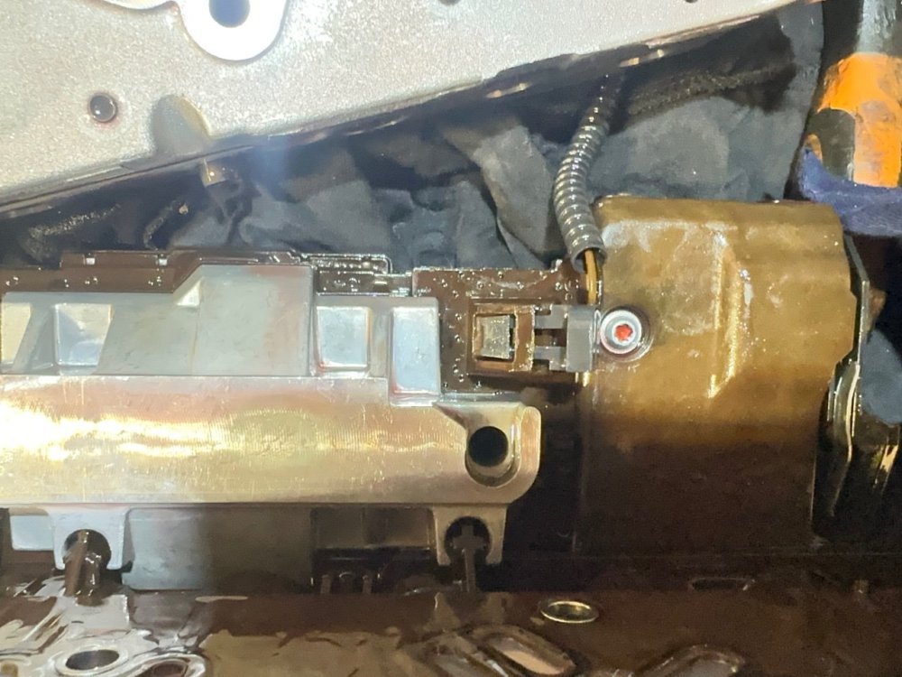

anton_300c Опубликовано: 22 февраля 2025 Автор Жалоба Share Опубликовано: 22 февраля 2025 (изменено) Снятие гидроблока 6L50 и замена расходников Приветствую мой маленький любитель Американских ведришек✌️ Из названия думаю все понятно, исходя из моих беспокойство я решил заменить мембраны и ремкомплект мехатроника(так запчасти подписаны на сайтах по продаже з/ч). Мои рекомендации, дабы исключить в дальнейшем увеличение расходов на авто, провести ревизию трубки АКПП на радиаторе и ревизию основного радиатора. Нам понадобится: 1. Прокладка поддона 2. Ремкомплект мехатроника + шарики или чек боллы (шарики по возможности), но сразу хочу предупредить тех кто проигнорирует их износ, эти шарики могут забить перепускные каналы и АКПП отойдет в мир иной. Если же шарики в порядке, ставьте на место и не парьтесь. 3. Фильтр + сальник на фильтр 4. Dextron 6 я взял сразу 10л 5. Новые стопорные кольца для трубок 4 шт 24205103 Приступим!!! 1. Сливаем масло, головка на 14мм 2. Откручиваем болтики под головку на 10мм по всему периметру поддона 3. При снятии поддона будьте аккуратны, там остается еще много масла, аккуратно сдвигая его к морде авто, т.к. мешают выхлопные трубы, опускаем его вниз, сливаем остатки из поддона в тару. 4. Снимаем разъем с гидроблока, сторона со стороны карданного вала. Крутим его против часовой стрелке и тянем на себя, предварительно запшикать жидким ключом дабы не сломать ничего 5. Отшелкиваем стопор, который фиксирует гидроблок на втулке разъема 6. Выкручиваем болты под головку на Е, не помню какой размер. Гидроблок у вас в руках, дабы не потерять эту запись, сегодня на этом закончу, так как два дня подряд живу в гараже и сил у меня нет, просто уже вырубаюсь. Продолжение в следующей серии… Изменено 22 февраля 2025 пользователем anton_300c Maxim отреагировал на это 1 Ссылка на комментарий Поделиться на других сайтах More sharing options...
anton_300c Опубликовано: 27 февраля 2025 Автор Жалоба Share Опубликовано: 27 февраля 2025 (изменено) Часть 2 Разборка гидроблока 6L50 и дефектовка Продолжаем, продолжать! Приветствую мой маленький любитель Американских ведришек✌️ После того как я снял гидроблок, я решил его разобрать и отдефектовать все детали оного. 1.Разбираем часть где находятся мембраны, выкручиваем все болты которые отмечены, и три болта с торца + отключаем разъем 2. Снимаем электронный селектор, на фото бежевая часть на гидроблоке 3. Снимаем датчики, что за они, я сам не в курсе😄 4. А теперь выкручиваем все оставшиеся болты, я не смог их перепутать, думаю и ты мой маленький механик их не перепутаешь, главное когда будешь половинить блок, не потерять чек-боллы (шарики), фото для ознакомления 5. Собираем в обратной последовательности. P.S. мембраны реально поставить с помощью маленькой отвертки, заправить их можно согнуть чуть-чуть и поправляя отверткой они встанут на свое место. ГЛАВНОЕ!!! Перед сборкой моем ВСЕ куда могут дотянуться ваши руки, запомните что скупой платит дважды!!! При установке гидроблока на место, НЕ ЗАБУДЬТЕ СИНХРОНИЗИРОВАТЬ ЭЛЕКТРОННЫЙ СЕЛЕКТОР С ФИЗИЧЕСКИМ, ИНАЧЕ СНОВА РАЗБОР!!! Меняйте все что купили для замены, не забывайте про резинки на втулку разъема АКПП Как только все готово для установки обратно в авто, ставим, прикручиваем. Устанавливаем на поддон новую прокладку и заливаем масло, как выставить уровень найдете на форуме. Всем спасибо за внимание, а тебе, мой маленький механик я желаю удачи, ведь владеть Кади тот еще аттракцион 😄 Хороших наступающих выходных и не ломающихся Американских ведришек🤝 Мир✌️ Изменено 27 февраля 2025 пользователем anton_300c Сергей Николаевич и Maxim отреагировали на это 1 1 Ссылка на комментарий Поделиться на других сайтах More sharing options...
Maxim Опубликовано: 27 февраля 2025 Жалоба Share Опубликовано: 27 февраля 2025 крутяк, главное запомнить где эти шарики были вообще, а то как полетят в разные стороны и как ты понял, что им хана? Ссылка на комментарий Поделиться на других сайтах More sharing options...
anton_300c Опубликовано: 27 февраля 2025 Автор Жалоба Share Опубликовано: 27 февраля 2025 1 час назад, Maxim сказал: крутяк, главное запомнить где эти шарики были вообще, а то как полетят в разные стороны и как ты понял, что им хана? Одна чуть потеряла в диаметре, но не критично, перед поездкой в Москву, заменяю: прокладку между плитами гидроблока и шарики. И полностью на исправной коробке еду уже к тебе. Maxim отреагировал на это 1 Ссылка на комментарий Поделиться на других сайтах More sharing options...
