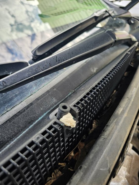

Niekbaov Опубликовано: 6 мая Жалоба Share Опубликовано: 6 мая Уважаемые, здравствуйте! вроде покурил и не нашёл ничего по xt5 Закончилась как то жидкость омывания и походу всосала грязь снизу бачка и забилась правая форсунка омывателя лобового стекла и теперь оттуда не распыляет. Как бы ее так аккуратно снять чтобы ничего не сломать! может быть есть какие-то нюансы лайфхаки кто знает?? Водительское брызгает но и ее я бы её тоже бы прочистил на всякий случай от накипи так скажем. Ссылка на комментарий Поделиться на других сайтах More sharing options...

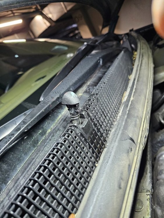

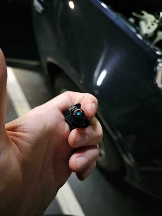

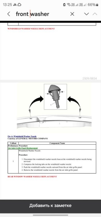

Niekbaov Опубликовано: 7 мая Автор Жалоба Share Опубликовано: 7 мая (изменено) В общем снять изи, был бы металлический плоский тонкий крючок. Справился пластиковой для панелей. Забился жиклёр жмыхом синим. Вода из трубки идёт. Трубка шланга может уйти вниз и доставать тогда придется с разбором. Сделал для неё клин чтобы не провалилась. Взял форсунку домой отмачивать во всем чем можно. Или проще купить новый, надо искать где-то. Для инфо, вдруг будет полезно кому-то видео как снять поставить: https://youtu.be/Lw9Tw0kmnXk?si=a8nPYF41YEVzC-xL Изменено 7 мая пользователем Niekbaov Maxim отреагировал на это 1 Ссылка на комментарий Поделиться на других сайтах More sharing options...
