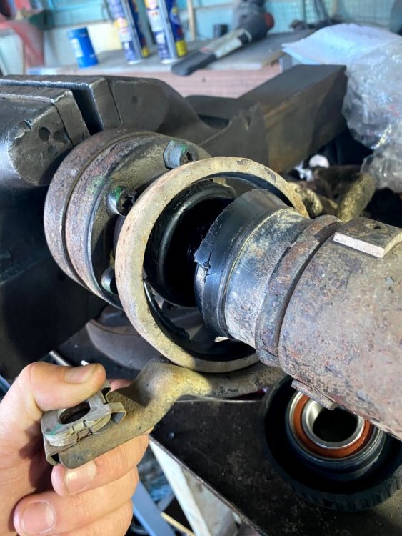

nikolay_163 Опубликовано: 29 августа 2020 Жалоба Share Опубликовано: 29 августа 2020 (изменено) Поставил VW6001R, без кранштейна! Цена 1200 руб по себестоимости. Работа снять поставить кардан 1500 руб. Замена подвесного 500 руб Мастер перед разбором кардана поставил метки после замены собрал по ним же, вибрации не какой нету, не балансировал! на все ушло часа 3 думал все сложнее будет. Проехал 3-4 тыс в режиме дал дал ушёл)) Изменено 29 августа 2020 пользователем nikolay_163 Добавил фото Maxim и isakov_evga отреагировали на это 2 Ссылка на комментарий Поделиться на других сайтах More sharing options...
