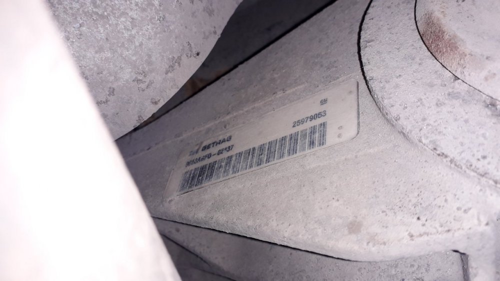

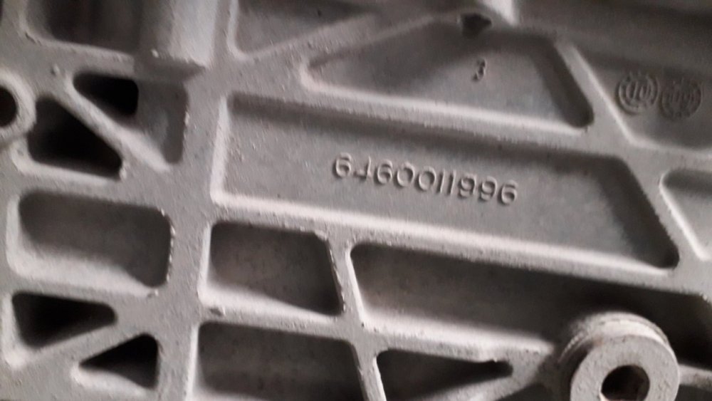

Вит Опубликовано: 15 мая 2021 Жалоба Share Опубликовано: 15 мая 2021 Добрый день, спрошу тут: У awd 2011 г.в. какой всетаки задний редуктор?: - с муфтой повышен.трения? - самоблокирующийся? - или с 2011г там он пустой? Разные мнения,разные советы по жиже с ls и без присадки лить. Я залил с ls. При вращении зад.колес у меня слышно тихое перебирание в редукторе,типо рокот. Пошел гул , сейчай меняю л.зад.ступицу. По итогу замены послушаю. Так какие у нас редуктора????? На фото мой 3,6, авд, 2011г. Ссылка на комментарий Поделиться на других сайтах More sharing options...
Maxim Опубликовано: 15 мая 2021 Жалоба Share Опубликовано: 15 мая 2021 11 год бывал и без блокировки, на весу проверь покрути, должны оба крутиться, помоему в 1 сторонуSent from my BBF100-6 using Cadillac Team Russia mobile app Ссылка на комментарий Поделиться на других сайтах More sharing options...
