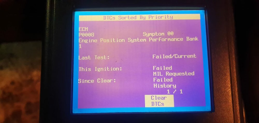

Sergey Kos Опубликовано: 23 февраля 2018 Жалоба Share Опубликовано: 23 февраля 2018 (изменено) *запись декабрь 2017 г. Каждый Кадиллаковод в душе боится и настороженно ждет этой ошибки. Стоп-кадр ошибки (для истории) Стоит признать и развеять миф:Цепи на моторе 2.8 все-таки тянутся, но, в отличие от двигателя 3.6, в разы реже, и могут пройти 150-200 тыс.км. Симптомы: — периодически загорается Check и пропадает со временем (в минусовую погоду чаще, выше 0 реже); — на холостых иногда потряхивает двигатель, чувствуется в салоне; — иногда при ускорении появляется басистый звук (грохот), как будто установил банку от приоры; — автомобиль становится овощным и еле разгоняется. Заблаговременно выявить грядущие проблемы с приводом ГРМ на Cadillac CTS можно по кодам on board diagnostics (OBDII — 16-ти пиновый разъем под приборной панелью), некоторые из них прямо указывают на рассогласованность системы управления фаз газораспределения, другие косвенно связаны с системой ГРМ, но это будет также указывать на проблему цепей. Вот некоторые коды OBDII, которые помогут понять, что грядут неприятности: P0008; P0009; P0016; P0017; P0018; P0019 — основные, P0343; P0348; P0368 и P0393 — вторичные, P2088; P2090; P2092; P2094 — косвенные. Что нужно из запчастей:12650231 ЦЕПЬ ГРМ / OPEL 2.8/3.2 NEL, NET, NER, SE (КОМПЛЕКТ) — брал этот комплект, или 12651450 ЦЕПЬ ГРМ комплект (типа для мотора 3.6) можно и этот, как мне сказали разницы нет.12586959 НАПРАВЛЯЮЩАЯ ЦЕПИ12597417 НАПРАВЛЯЮЩАЯ ГРМ CENTR12600461 НАПРАВЛЯЮЩАЯ ГРМ LH LH12623513 НАТЯЖИТЕЛЬ ЦЕПИ ЛЕВАЯ 3.212623514 НАТЯЖИТЕЛЬ ЦЕПИ НАРУЖНЯЯ 3.212600462 ЦЕПИ УСПОКОИТЕЛЬ12590958 ПРОКЛАДКА КОЛЛЕКТОРА12607600 САЛЬНИКИ СВЕЧНЫХ КОЛОДЦЕВ, 6 шт. (не обязательно, но желательно) МОТОРНОЕ МАСЛО 5W3019303250 МАСЛЯНЫЙ ФИЛЬТР12622550 ПРОКЛАДКА ПОМПЫ V6 рез.1940663 АНТИФРИЗ красный GM 1L КОНЦЕНТРАТ (4 литра) ДИСТИЛЛИРОВАННАЯ ВОДА (4 литра) также под это дело решил заменить:92220447 СВЕЧА ЗАЖИГАНИЯ 3,2 (6 шт.)93160363 ЖИДКОСТЬ ТОРМОЗНАЯ DOT-4 0,5Л (2 шт.) ГЕРМЕТИК (оплачивался в сервисе) подарки к Новому году… Делал у Саши app90 в Chevi+ на Красной Сосне. Утром отдал, вечером забрал. кроме комплекта цепей меняли все натяжители и успокоители цепей После замены двигатель стал работать ровнее, разгоняется резво и заводится легче.Ошибка пропала. Саня, Спасибо! Очень рад был видеть! Приятно было пообщаться, тем более с нашей последней встречи прошел почти год. эту фотосессию как раз делали в этом сервисе Изменено 23 февраля 2018 пользователем Sergey Kos Maxim и Yu_Ard отреагировали на это 2 Цитата Ссылка на комментарий Поделиться на других сайтах More sharing options...

LLMichaeLL Опубликовано: 11 января Жалоба Share Опубликовано: 11 января О, тут такая же проблема возникла. Ошибка 0008, мясорубка возникает и пропадает, других симптомов не было.Sent from my Redmi 5 Plus using Cadillac Team Russia mobile appПочитали ошибки с Александром ака Кренкель, получилось, что цепи.Был в ахуевлении, т.к. пробег 93ККм, однако факт есть факт.Короче, всё менял в 3К сервисе(так совпало с поездкой в МСК на новогодние праздники с семьёй), сделали за день.Итог: цепи в отличном состоянии, хоть обратно ставь. Вся канитель в успокоителе цепи на левой стороне, который пластиковый и развалился напрочь!Короче ,"время ... Сточило ударный механизм..."(с)! Цепи, конечно, поставили новые, клапана помыли, ибо были в непотребном состоянии и откисали под димексидом часа 4.Итог: работает ровно, без вибрации, накинули несколько ништяков, и скидки к ДР супруги, которая и является владелицей этого чуда инженерной мысли родом из Детройщины. Цитата Ссылка на комментарий Поделиться на других сайтах More sharing options...
