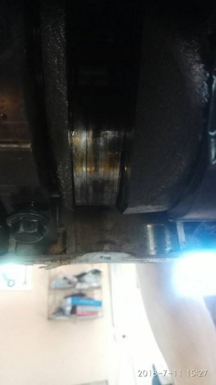

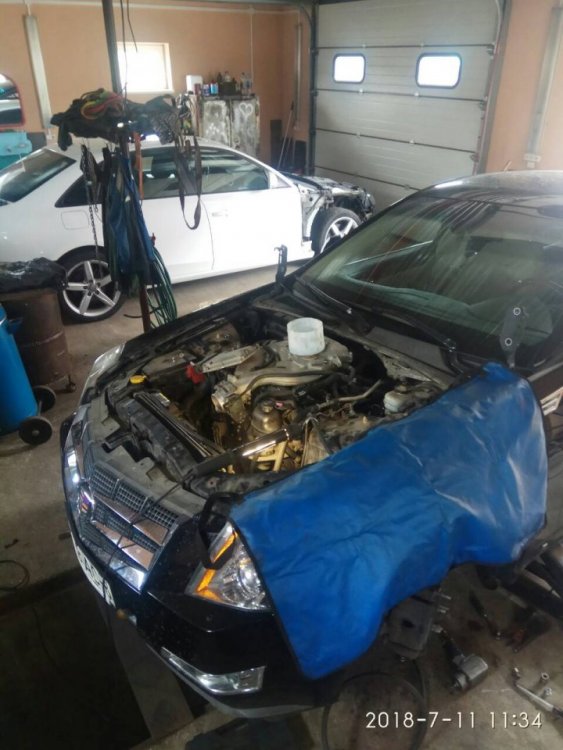

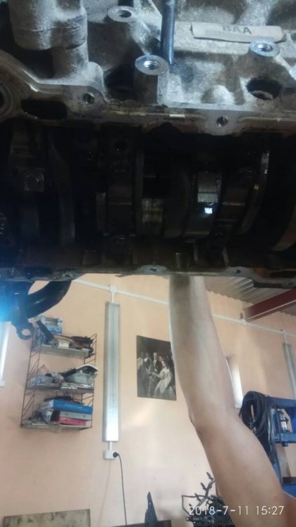

Это популярное сообщение. antonsv93 Опубликовано: 16 июля 2018 Это популярное сообщение. Жалоба Share Опубликовано: 16 июля 2018 Привет всем! Это мой первый пост на форуме, к сожалению придётся начать с грустного, но потом будет веселее По просьбе JustOneSunnyboy Продублирую сюда пост с drive2 о начале работ по (почти)капиталке. Также если у вас есть инфа по затяжке блока, с каким моментом крутить, поделитесь пожалуйста. В сети нашёл лишь на Camaro с таким же движком и на LY7 двигатель. Ничто не предвещало беды. Стуки, шумы, температура и давление масла в ДВС, усё было гуд. И при разгоне слышу брякающий звук и наблюдаю падающую вниз стрелку оборотов. Успел доехать до обочины, пытался завести — 0 реакций. Сначала грешил на иммобилайзер, но мастера прислали фотку с металлической стружкой в маслянном фильтре, при чём прям кусочки маленькие. Ребята настаивали на замену ДВС с конечной цифрой около 4-5К долларов под ключ. Подумал, что при таких суммах есть смысл всё-таки разобрать и дефектовать мотор, вдруг повезёт. По рекоммендации коллеги, вышел на ребят, которые занимаются ремонтом. Пригнал машину к ним. Что было дальше? Достали движок и открутили поддон. На 3-й шейке красота, а вкладыш ещё краше. В головах и блоке ничего криминального не нашли. Для профилактики, предлагают заменить поршневые кольца. По ремонту: Расточка коленвала Комплект шатунных вкладышей 1-го ремонта (0.010") Комплект коренных Шатун Что будет сделано параллельно с ремонтом? Так как всё заказывал на rockauto, решил сразу заменить по возможности больше: Замена всех прокладок, резинок, сальников. Прям всего-всего, был заказан комплект Замена поршневых колец Замена цепей, натяжителей, башмаков, звездочек в ГРМ, был заказан комлект Новый маслонасос Новые подушки ДВС (старым хана) Так как запчастей надо было покупать много, то наиболее выгодным вариантом мне показалась доставка с сайта RockAuto на российский адрес где её таможат по российским нормам и шлот в Минск. Посредник pochtipochta.ru. Ранее заказывал у них гитарные приблуды с али, всё было гуд. Доставку выбрал Priority Express, так как просто хочется сделать уже быстрее. Что по итогу было заказано: 1. Шатунные вкладыши ремонтного размера (0.010") 2. Коренные вкладыши стандарт 3. Шатун 3. Поршневые кольца 4. Комплект прокладок и сальников 5. Комплект ГРМ 6. Подушки ДВС 7. Маслонасос Пока жду запчастей, как придут, работа продолжиться и будут новости Maxim, basilevs и BYarchitect отреагировали на это 3 Ссылка на комментарий Поделиться на других сайтах More sharing options...
