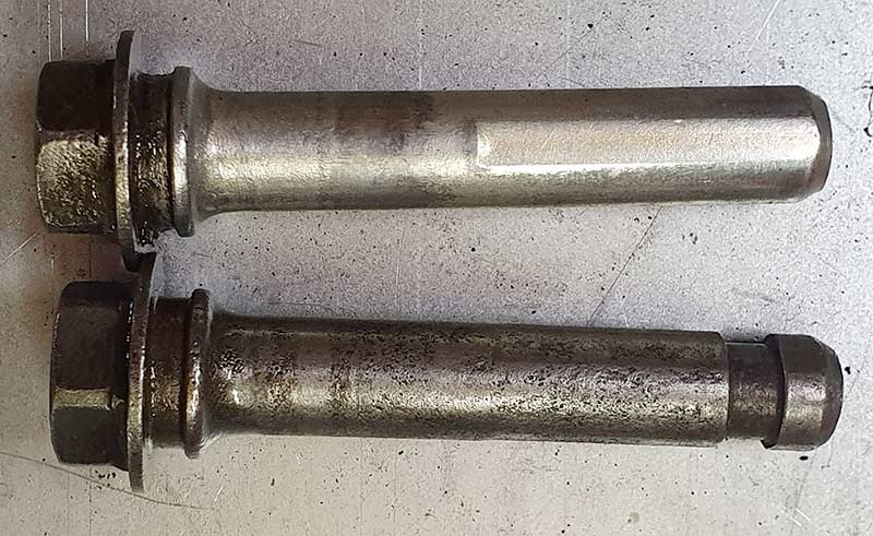

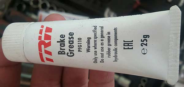

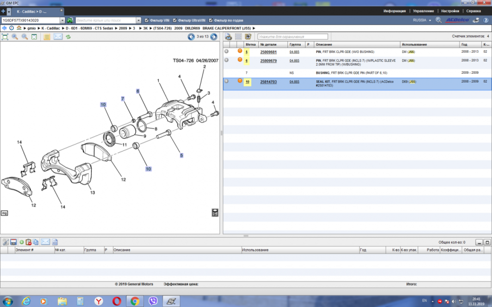

krenkel Опубликовано: 11 ноября 2019 Жалоба Share Опубликовано: 11 ноября 2019 (изменено) Так как сам столкнулся с проблемой направляек, то дополню тему номерами и малость поправлю ТС На суппорте есть 2 направляйки (пальца): - 25809679 с резинкой - 25809681 без резинки - 25814703 комплект из двух пыльников для направляющих пальцев + 1 резинка на направляющий палец мои в ужасном состоянии и резинка совсем расслоилась Смазки, что использую в своих работах: Синяя смазка на плоскости скобы + поверх прижимных пластин + область прилегания колодки к пластине Смазка синтетическая Liqui Moly "Bremsen-Anti-Quietsch-Paste", для тормозной системы, 100 г Смазка для тормозных цилиндров AteATE BREMSZYLINDER PASTE паста для тормозных цилиндров 180 млАртикул № 03.9902-0521.2 (03.9902-0501.2) Для направляек ранее использовалATE Plastilube 75 мл Смазка для антискрипных пластин, колодок и их направляющих.Сейчас используюTRW PFG110 смазка для направляющих суппорта а тут немного больше картинок по суппортам https://www.drive2.ru/l/545313238229713303/?m=545345948700639503&page=0#a545345948700639503 Изменено 11 ноября 2019 пользователем krenkel Maxim отреагировал на это 1 Цитата Ссылка на комментарий Поделиться на других сайтах More sharing options...
