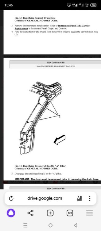

Игорь CTS l 3.2 Опубликовано: 30 июля 2024 Жалоба Share Опубликовано: 30 июля 2024 Та же самая проблема CTS l, это все же дренаж люка? Ссылка на комментарий Поделиться на других сайтах More sharing options...
Игорь CTS l 3.2 Опубликовано: 7 августа 2024 Жалоба Share Опубликовано: 7 августа 2024 Как и предполагалось, под обшивкой потолка, справа в переднем правом углу, трубка дренажа вышла погулять Maxim отреагировал на это 1 Ссылка на комментарий Поделиться на других сайтах More sharing options...
