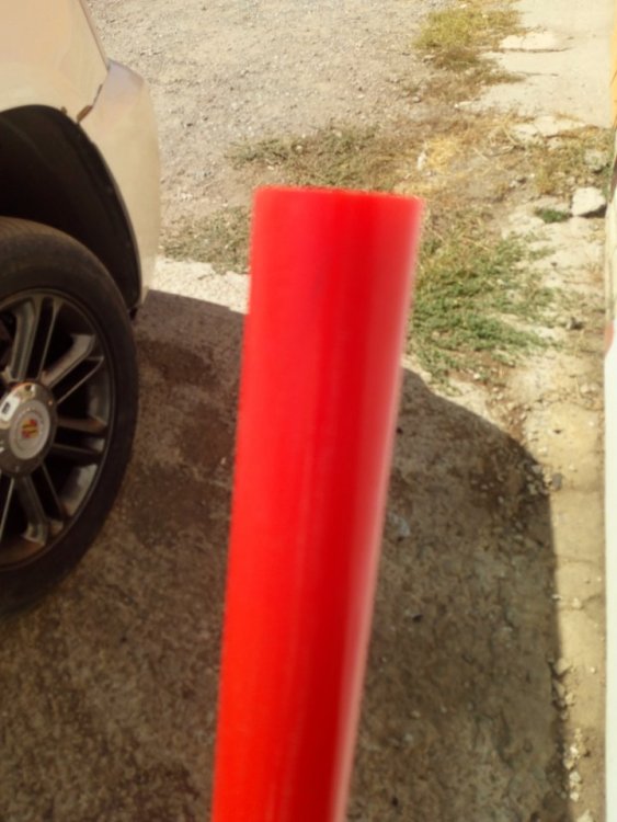

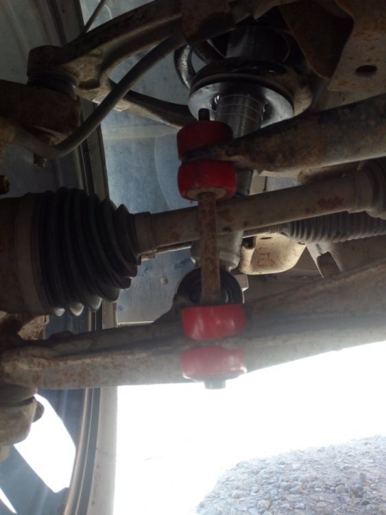

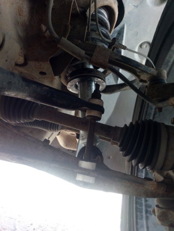

специалист 34 Posted September 12, 2020 Report Share Posted September 12, 2020 Сегодня купил материал для косточек переднего стабилизатора.Он жестче резины ( забыл как называется ) Завтра порежу ножом на шайбы по 2 сантиметра и поставлю.Расскажу какое ощущение.Цена вопроса 600 р 60 сантиметров и диаметр 4см. Красное ,это полиуретан,он жестче резины,белый это второпласт,тоже хорошая штука.Скользкий,но жестче полиуретана.Сначала нашел одно,потом другое.Уже не стал менять второпласт на полиуретан ,посмотрю,как быстро сомнет .По деньгам не дорого.Полиуретан порезал самостоятельно большим ножом и молотком постукивал, его цена 60см длинна и 40 мм диаметр 600 рублей .Второпласт порезал токарь на станке,его цена в магазине 20 см длинной и диаметр 30 мм 300-500 р и 100 р, работа токаря. Maxim 1 Quote Link to post Share on other sites

Maxim 2555 Posted September 12, 2020 Report Share Posted September 12, 2020 Вот, фотки молодец, подвеску да, надо калиброватьSent from my BBF100-6 using Cadillac Team Russia mobile app специалист 1 Quote Link to post Share on other sites
