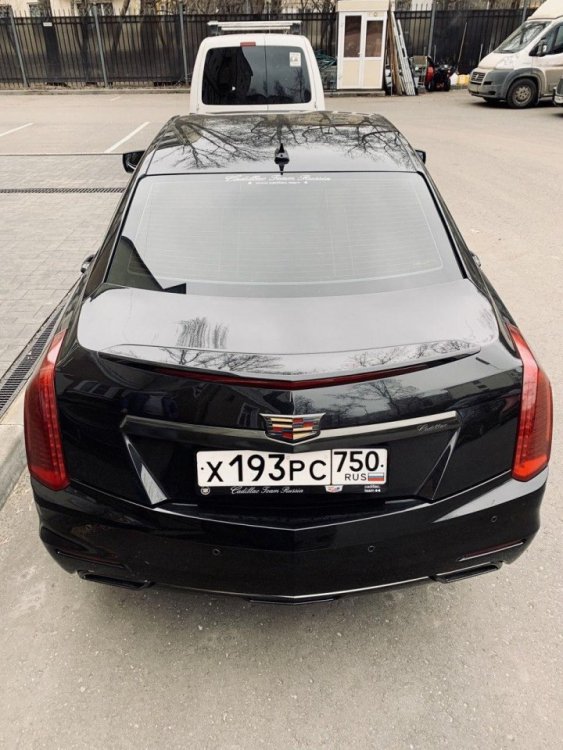

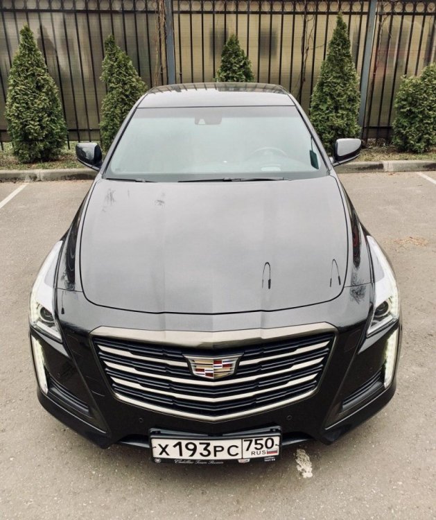

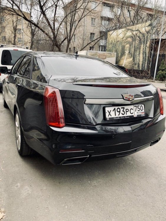

Решил все же сделать антихром Кадиллы - но не травить хром в кислоте, а обклеить пленкой виниловой
(чтобы если что, то можно было все вернуть к прежнему заводскому виду).
P.S. хотел все же добиться эффекта: не полностью избавиться от вида хрома, а оставить "подложку хрома" - итог, вышло отлично.
Поподробнее про пленку:
- оконные молдинги и ручки: затянули в супер черный глянец (Oracal)
- передний хром (решетка\сабли): в темную тонировочную пленку Oracal (есть два вида: светлая и темная)
- задний хром (весь): в темную тонировочную пленку Oracal (есть два вида: светлая и темная)
- передние фары и диодные модули: в полиуретановую пленку SunTek ppf
- задние фонари: в в темную тонировочную пленку Oracal.
Все держится, не отклеивается :-)
23 минуты назад, Repet сказал:
На выхлопе тоже плёнка? Не облезет? ;-)
пленка. пока все норм - прошло уже 2 месяца))
А на ситике это насадки на трубы или декоративные рамки в бампере?
7 минут назад, Repet сказал:
хромированные декоративные насадки на диффузор бампера . как то так
