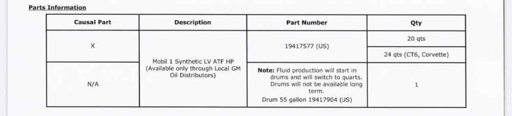

DUST Опубликовано: 26 апреля 2020 Жалоба Share Опубликовано: 26 апреля 2020 Нужно постараться максимально удалить жидкость залитую на заводе, т.е. ATF на базе PAO с эстерами. И при этом не использовать заменители, т.е. те, которые некоторые производители считают соответствующими спецификации Dexron-HP: Amsoil Signature Series Fuel-Efficient Synthetic Automatic Transmission Fluid, Everest Full Synthetic LV ATF HP, Motul ATF VI и т.д. (а других вроде и нет), которые сами по себе являются прекрасными жидкостями для АКПП, но не для коробок General Motors 8L-серии. У всех есть в составе PAO: Amsoil от 50-100% в базе, а двух остальных до 10%. Для замены пока можно брать только GM 19417577, иными словами Mobil 1 LV ATF HP with a blue label. ©️ Maxim отреагировал на это 1 Цитата Ссылка на комментарий Поделиться на других сайтах More sharing options...

DUST Опубликовано: 28 апреля 2020 Жалоба Share Опубликовано: 28 апреля 2020 (изменено) 7 часов назад, Maxim сказал: не видел, а там откуда? с форума USA? а там кто писал? представитель GM или просто кто-то придумал, ну раз уж тему затронули интересно стало Я честно говоря не знаю, но думаю в том числе и вот отсюда: Там документ на 29 страницах. И такая таблица есть: TSB#18-NA-355.pdf , Изменено 28 апреля 2020 пользователем DUST Maxim отреагировал на это 1 Цитата Ссылка на комментарий Поделиться на других сайтах More sharing options...
