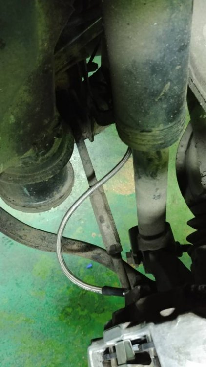

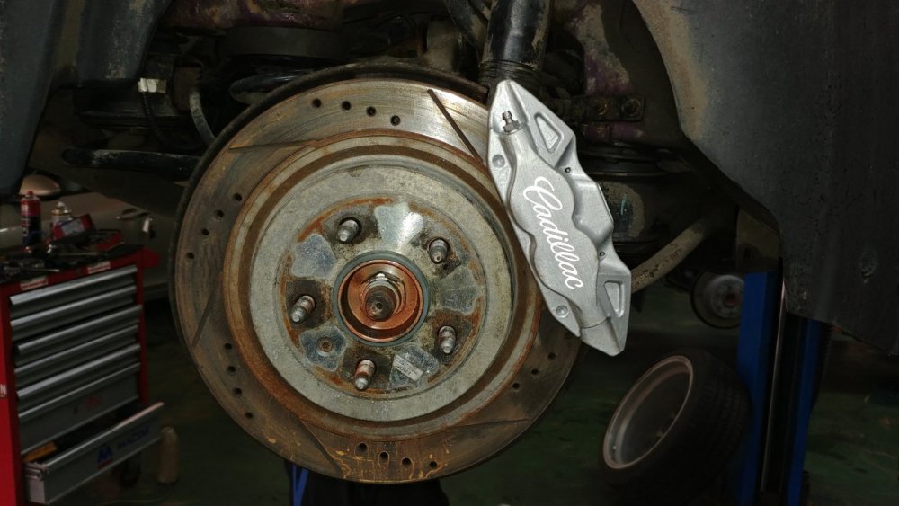

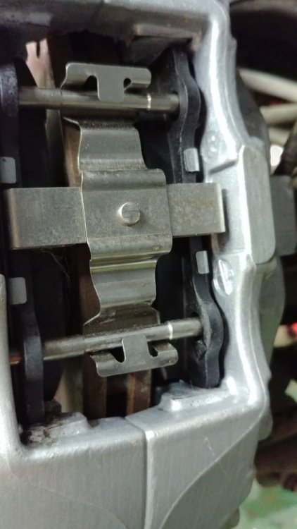

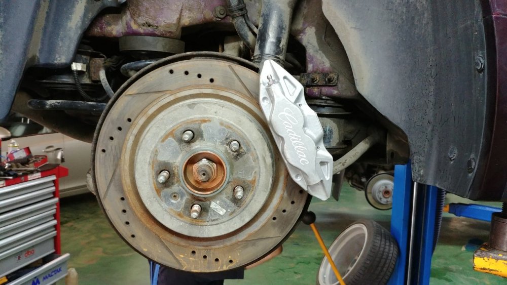

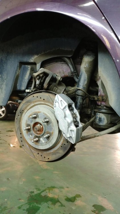

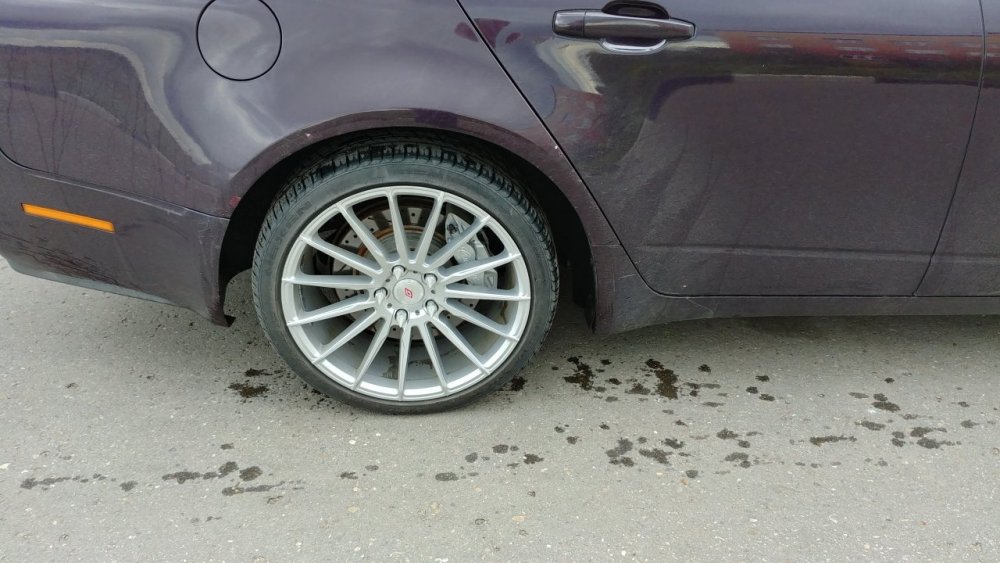

Mosquito Опубликовано: 12 июля 2019 Жалоба Share Опубликовано: 12 июля 2019 В 23.09.2018 в 20:50, Mosquito сказал: В общем дальше установка армированных шлангов Шланги были поставлены, а после них и задняя ось, темные суппорты мне казались слишком темными и незаметными, я купил краску Foliatec, серебро под кисточку. Красить кистью металлик ровно нереально =) надпись на суппорте, это стикер светоотражающий с алишки . Сами суппорта брались на рок авто :- ACDELCO 1722715 (Daily Driver) GM Original Equipment Info Rear Left; 18" Heavy Duty Front & Rear Disc Brakes W/ABS (J6G) и ACDELCO 1722716 (Daily Driver) GM Original Equipment Info Rear Right; 18" Heavy Duty Front & Rear Disc Brakes W/ABS (J6G) Как оказалось код (J6G) нам пригодится при подборе колодок, так как есть наслоение по годам и на другие суппорта и можно купить колодки под предыдущий камаро. Там у колодок чуть другие углы, а общие размеры те же! Тоже касается и крепления колодок CENTRIC 11762079 (Standard Replacement) Info Rear; Brembo 4 Piston; J6G. Колодки я взял POWER STOP Z261718 (Performance (Improved Stopping Power)) Z26 Street Warrior; Carbon-Fiber Ceramic; Includes Hardware Сама установка прошла почти без вопросов, единственный момент пыльники тормозных дисков пришлось подрезать на 5мм по краям, буквально срезать уголки, думаю можно обойтись бокорезами и просто подогнуть. Ну и финалочка фото по приезду домой когда уже всё притерлось и нет ржи от мойки. В тот день дождило потому ведро грязное. осталось перебороть себя и покрасить передние суппорты прям на машине. Краска сохнет не быстро. isakov_evga и Maxim отреагировали на это 2 Ссылка на комментарий Поделиться на других сайтах More sharing options...
SlayZar Опубликовано: 30 сентября 2019 Жалоба Share Опубликовано: 30 сентября 2019 В 12.07.2019 в 21:03, Mosquito сказал: Шланги были поставлены, а после них и задняя ось, темные суппорты мне казались слишком темными и незаметными, я купил краску Foliatec, серебро под кисточку. Красить кистью металлик ровно нереально =) надпись на суппорте, это стикер светоотражающий с алишки . Сами суппорта брались на рок авто :- ACDELCO 1722715 (Daily Driver) GM Original Equipment Info Rear Left; 18" Heavy Duty Front & Rear Disc Brakes W/ABS (J6G) и ACDELCO 1722716 (Daily Driver) GM Original Equipment Info Rear Right; 18" Heavy Duty Front & Rear Disc Brakes W/ABS (J6G) Как оказалось код (J6G) нам пригодится при подборе колодок, так как есть наслоение по годам и на другие суппорта и можно купить колодки под предыдущий камаро. Там у колодок чуть другие углы, а общие размеры те же! Тоже касается и крепления колодок CENTRIC 11762079 (Standard Replacement) Info Rear; Brembo 4 Piston; J6G. Колодки я взял POWER STOP Z261718 (Performance (Improved Stopping Power)) Z26 Street Warrior; Carbon-Fiber Ceramic; Includes Hardware Сама установка прошла почти без вопросов, единственный момент пыльники тормозных дисков пришлось подрезать на 5мм по краям, буквально срезать уголки, думаю можно обойтись бокорезами и просто подогнуть. Ну и финалочка фото по приезду домой когда уже всё притерлось и нет ржи от мойки. В тот день дождило потому ведро грязное. осталось перебороть себя и покрасить передние суппорты прям на машине. Краска сохнет не быстро. А ты в итоге зад установил от какого поколения camaro? Шестого? И на родные диски установил или их менял? Я купил оранжевые на зад, но на родные встают... не могу теперь диск подобрать... Ссылка на комментарий Поделиться на других сайтах More sharing options...
Боб Опубликовано: 6 октября 2019 Жалоба Share Опубликовано: 6 октября 2019 В 01.10.2019 в 03:47, SlayZar сказал: А ты в итоге зад установил от какого поколения camaro? Шестого? И на родные диски установил или их менял? Я купил оранжевые на зад, но на родные встают... не могу теперь диск подобрать... Оранжевые встают на родной диск. Я только внутреннюю кромку сточил, колодка на неё ложится и шланги камаровские нужны, родные короткие получаются Ссылка на комментарий Поделиться на других сайтах More sharing options...
Mosquito Опубликовано: 6 октября 2019 Жалоба Share Опубликовано: 6 октября 2019 В 01.10.2019 в 01:47, SlayZar сказал: ты в итоге зад установил от какого поколения camaro? Шестого? И на родные диски установил или их менял? Я купил оранжевые на зад, но на родные встают... не могу теперь диск подобрать... Да шестого. Как и оранжевые. Эти тоже самое. На родной диск всё встает. Вопрос к рукожопам кто ге мог поставить. 4 часа назад, Боб сказал: шланги камаровские нужны, родные короткие получаются У меня не родные уже были их хватило. Но 1-2 см бы лишние былобы лучше Ссылка на комментарий Поделиться на других сайтах More sharing options...
SlayZar Опубликовано: 6 октября 2019 Жалоба Share Опубликовано: 6 октября 2019 6 часов назад, Боб сказал: Оранжевые встают на родной диск. Я только внутреннюю кромку сточил, колодка на неё ложится и шланги камаровские нужны, родные короткие получаются 1 час назад, Mosquito сказал: Да шестого. Как и оранжевые. Эти тоже самое. На родной диск всё встает. Вопрос к рукожопам кто ге мог поставить. У меня не родные уже были их хватило. Но 1-2 см бы лишние былобы лучше Спасибо большое) попробую тогда еще раз их поставить) огромное спасибо за помощь и ответы!) по результатам сюда напишу, может кому поможет) isakov_evga отреагировал на это 1 Ссылка на комментарий Поделиться на других сайтах More sharing options...

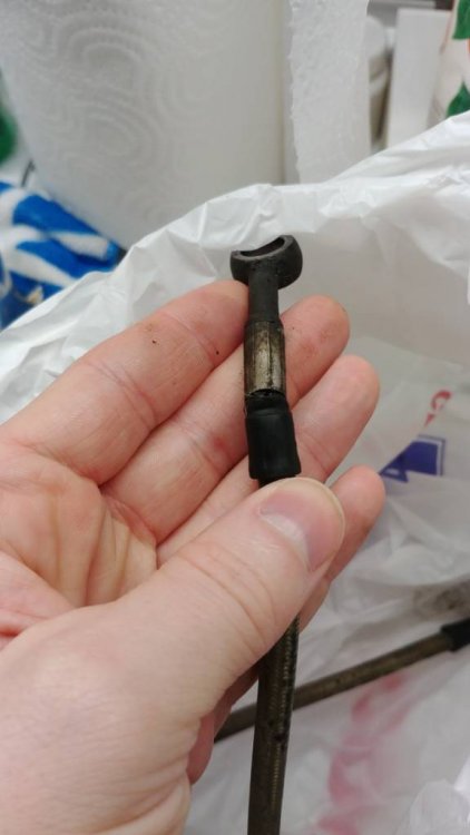

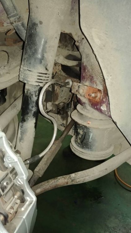

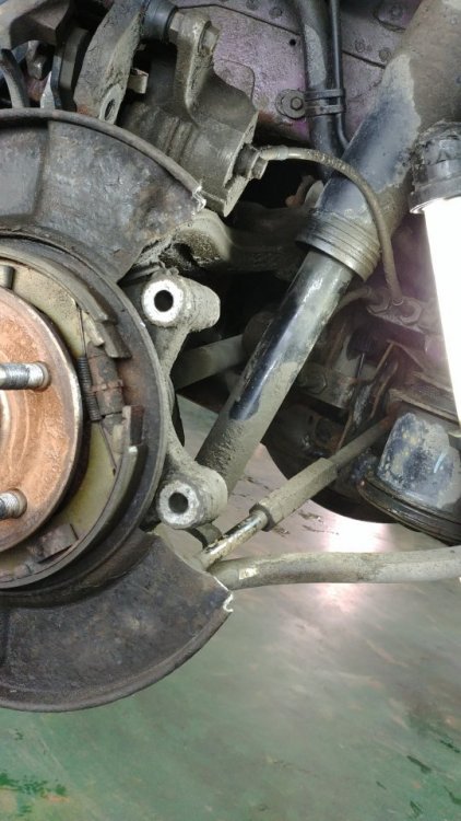

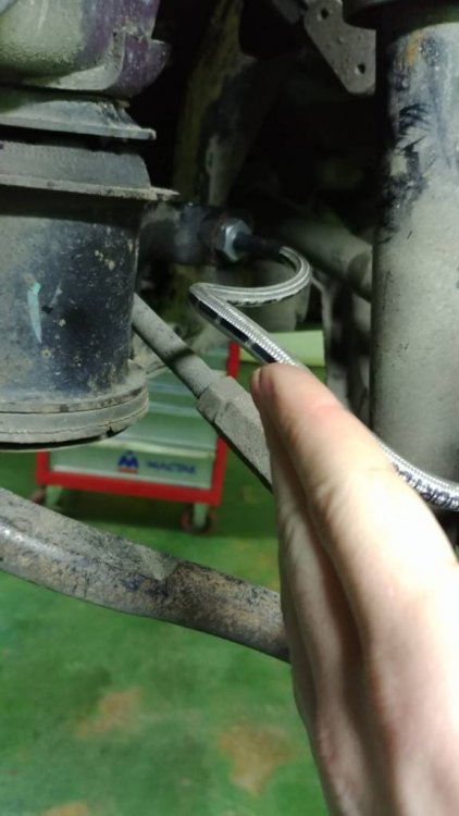

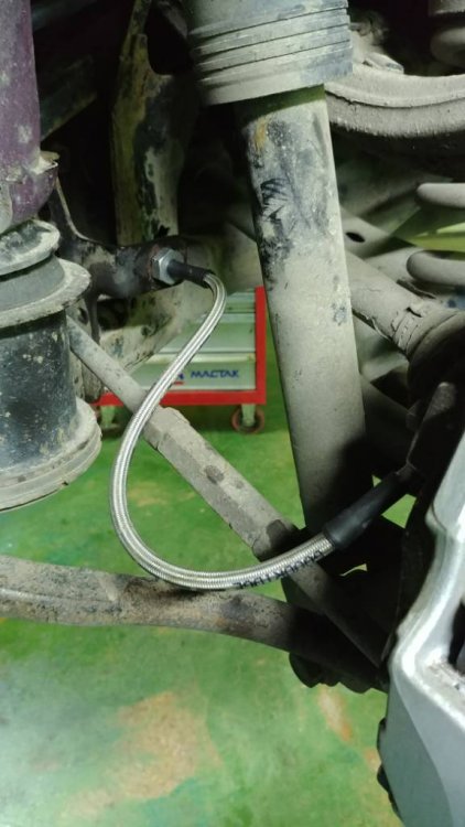

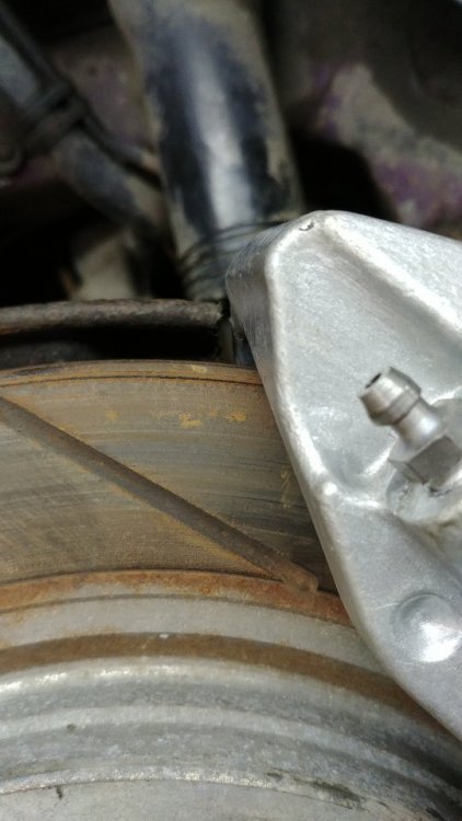

Mosquito Опубликовано: 8 октября 2019 Жалоба Share Опубликовано: 8 октября 2019 (изменено) В 06.10.2019 в 16:34, SlayZar сказал: Спасибо большое) попробую тогда еще раз их поставить) огромное спасибо за помощь и ответы!) по результатам сюда напишу, может кому поможет) обновление =) вчера бахнул задний левый шланг. сделал 2 новых армированных, рекомендую длину задних 40 см. +10см к стоку по установке - пусть снимут тормозной диск тогда видно что суппорт упирается в щиток тормозной , его чуть прижать и суппорт встанет. Как подрезать углы смотри тут выше. Изменено 8 октября 2019 пользователем Mosquito Maxim отреагировал на это 1 Ссылка на комментарий Поделиться на других сайтах More sharing options...
Maxim Опубликовано: 8 октября 2019 Жалоба Share Опубликовано: 8 октября 2019 30 минут назад, Mosquito сказал: обновление =) и фотки фотки, чтобы ужаса))) Ссылка на комментарий Поделиться на других сайтах More sharing options...
Боб Опубликовано: 27 октября 2019 Жалоба Share Опубликовано: 27 октября 2019 Собрался задние колодки с рокавто заказать. Сами колодки 31 бакс, доставка 44! Ссылка на комментарий Поделиться на других сайтах More sharing options...

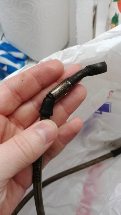

Mosquito Опубликовано: 6 ноября 2019 Жалоба Share Опубликовано: 6 ноября 2019 Собрался задние колодки с рокавто заказать. Сами колодки 31 бакс, доставка 44! И это дешевле чем они будут тут в продаже Sent from my LG-H870DS using Cadillac Team Russia mobile app и фотки фотки, чтобы ужаса))) И так дополняю, наконец забрал из машины пакет со шлангами пострадавшими. Получилось что мои армированные шланги задние, сделанные вместо стока, по длине были достаточны для вывешенного колеса. Но запас был не особо. Потому штуцер был направлен вверх. И про максимально высоких ходах колеса в арку видать не хватало запаса и шланг потихоньку подламывался. Чуть больше полугода продержались, тыс 8 наверно я наездил. В общем квитанция ниже с номерами и названиями штуцеров. Важно! Шланги разные. Левый и правый НЕ идентичны! Левый с штуцером 90° ,правый 20°. Общая длина изделий правый 425мм левый 400. У меня шланги разместились хорошо. Ничего дополнительно мотать защищать и тд не пришлось. Позже как полезу в арку отпишусь трет не трет и так далее. Щас всё отлично. Sent from my LG-H870DS using Cadillac Team Russia mobile app Nat и Maxim отреагировали на это 1 1 Ссылка на комментарий Поделиться на других сайтах More sharing options...
