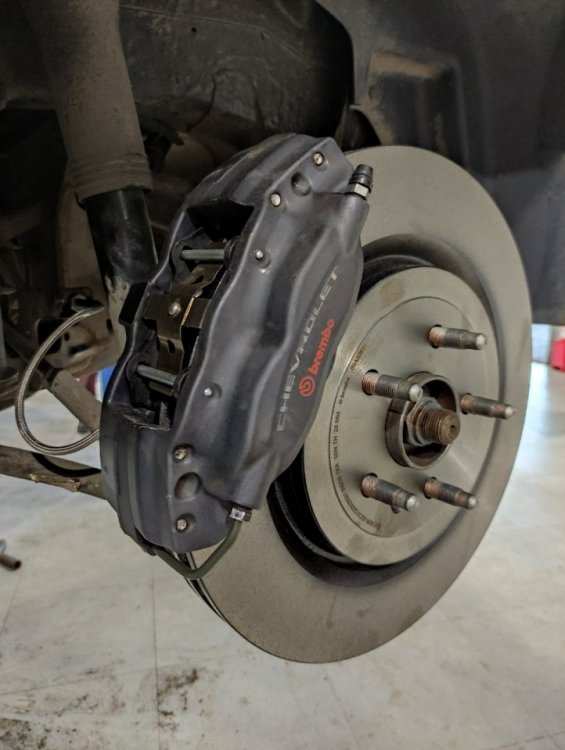

Это популярное сообщение. Coced Опубликовано: 12 июля 2021 Это популярное сообщение. Жалоба Share Опубликовано: 12 июля 2021 Поставил задние суппорта с дисками от cts-v, они же camaro ss или zl1. Что требуется: 1) Суппорта ACDELCO 1722503 и ACDELCO 1722502 2) Тормозные диски 365*28 BREMBO 09A50811 3) Колодки POWERSTOP Z17 17-1053 4) Армированные шланги 5) Тормозная жидкость TRW PFB701 Со щитком ничего делать не надо. Все встает без доработок. С черными суппортами не так эффектно смотрится, кажутся маленькими. Буду красить в красный цвет. Родные диски 18ого радиуса) По ощущениям приход хороший по тормозам и поведение педали тормоза изменилась. Lev, Maxim, Mosquito и 1 другой отреагировали на это 4 Ссылка на комментарий Поделиться на других сайтах More sharing options...

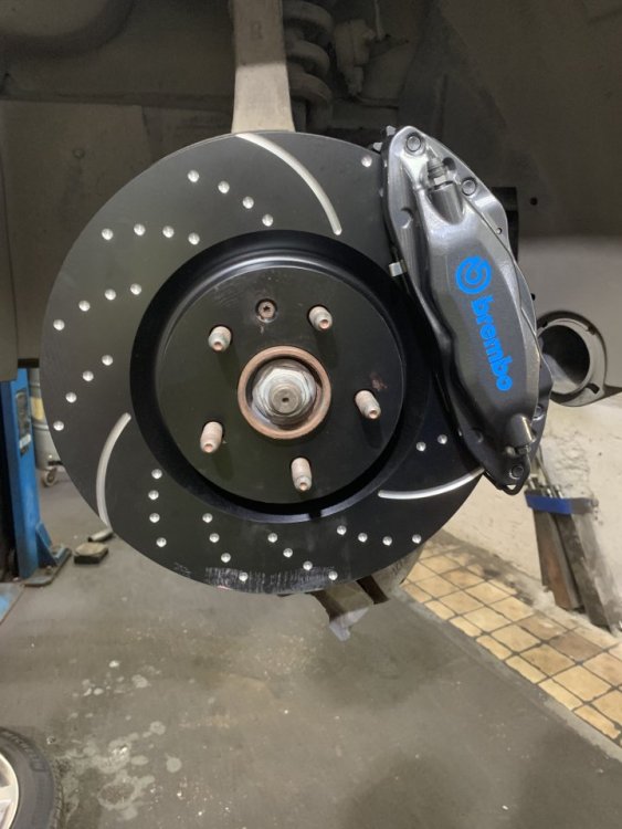

scarface Опубликовано: 1 декабря 2021 Жалоба Share Опубликовано: 1 декабря 2021 (изменено) Для местных 23к диски с дырками и насечками + колодки керамика. Мне 22к обошлось. Подскажите, где в СПб сделать и поменять на армированные шланги. Родной длинноват - в опасной близости к диску и стойке на вывернутом колесе. Пока приколхозили как на фото. Изменено 2 декабря 2021 пользователем scarface Ссылка на комментарий Поделиться на других сайтах More sharing options...

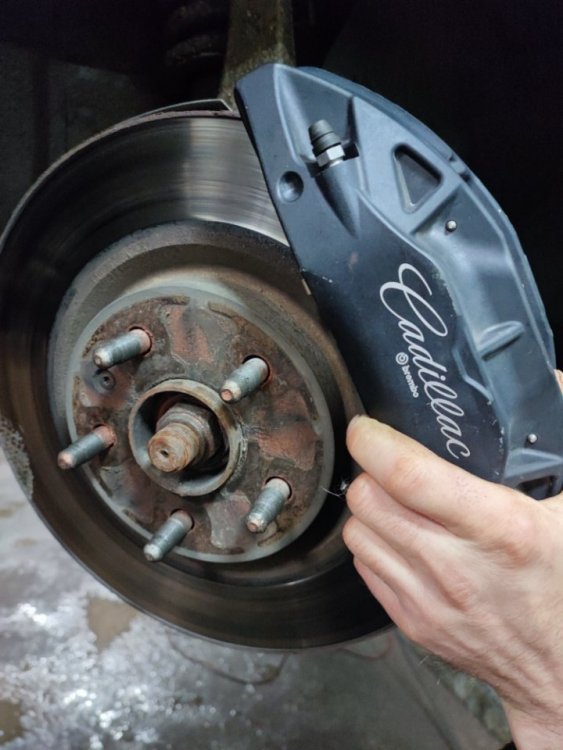

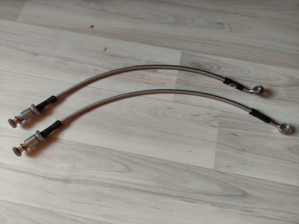

Armexa Опубликовано: 12 января 2022 Жалоба Share Опубликовано: 12 января 2022 Друзья, всем привет. Поставил передние суппорта от ATS на свою купэху cts 2. Теперь не могу найти армированные шланги. Кто подскажет артикулы шлангов, для заказа. И перед и зад желательно. Вот как смотрятся Ссылка на комментарий Поделиться на других сайтах More sharing options...
Maxim Опубликовано: 12 января 2022 Жалоба Share Опубликовано: 12 января 2022 3 часа назад, Armexa сказал: Кто подскажет артикулы шлангов, для заказа. И перед и зад желательно. почти все обжимали на заказ, это делается практически везде т.к. требуется 1 механическая машинка и все! Ссылка на комментарий Поделиться на других сайтах More sharing options...
Armexa Опубликовано: 13 января 2022 Жалоба Share Опубликовано: 13 января 2022 9 часов назад, Maxim сказал: почти все обжимали на заказ, это делается практически везде т.к. требуется 1 механическая машинка и все! В нашей дыре не делают это( Ссылка на комментарий Поделиться на других сайтах More sharing options...
Боб Опубликовано: 14 января 2022 Жалоба Share Опубликовано: 14 января 2022 13.01.2022 в 10:14, Armexa сказал: В нашей дыре не делают это( А диски не упираются в суппорта? Ссылка на комментарий Поделиться на других сайтах More sharing options...
Armexa Опубликовано: 15 января 2022 Жалоба Share Опубликовано: 15 января 2022 20 часов назад, Боб сказал: А диски не упираются в суппорта? Упираются, поставил полставки 5 мм Ссылка на комментарий Поделиться на других сайтах More sharing options...
