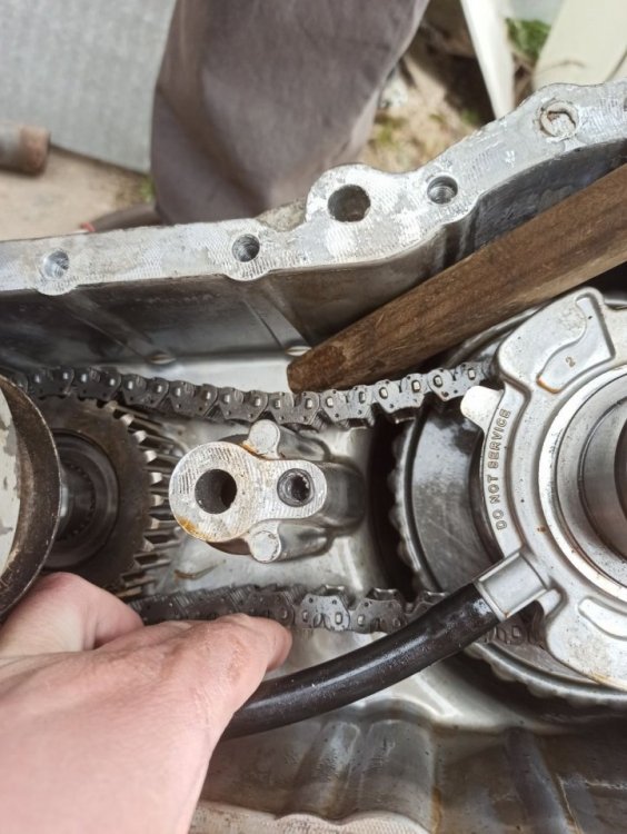

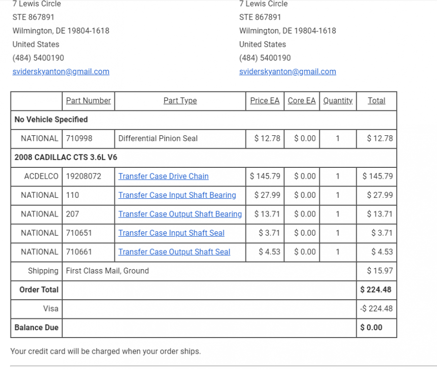

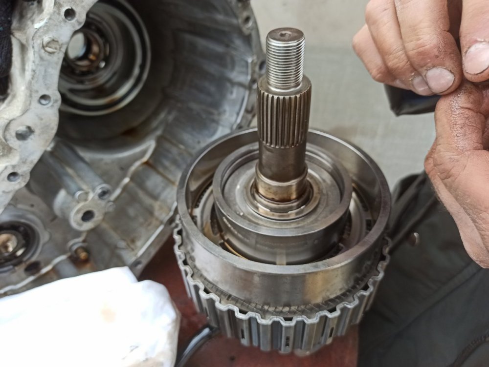

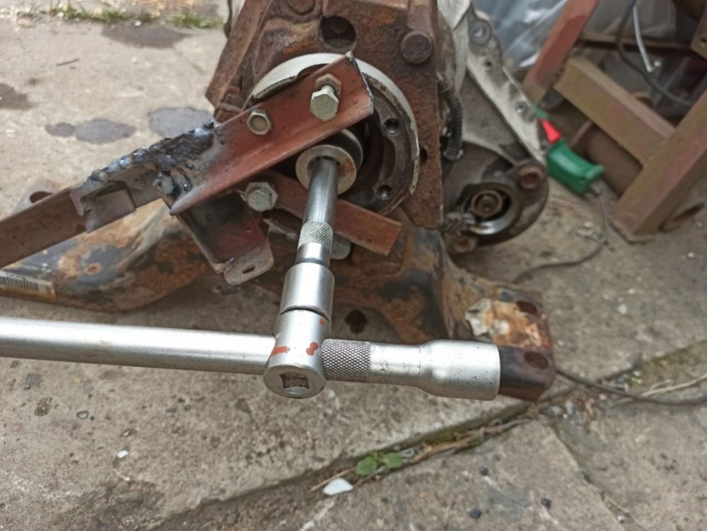

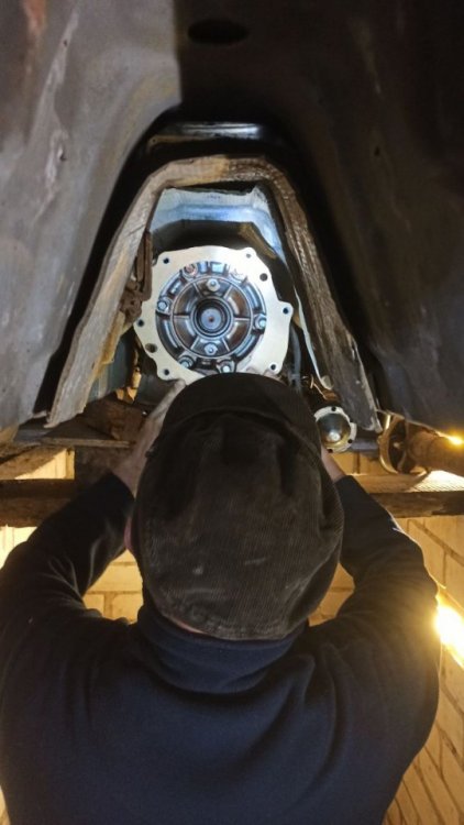

Это популярное сообщение. antonsv93 Опубликовано: 17 июня 2020 Это популярное сообщение. Жалоба Share Опубликовано: 17 июня 2020 Наблюдал следующие симптомы: при вывернутом руле в разворотах или движении задним ходом ощущались толчки. Машина набирает 100-200 оборотов выше стоя на месте будто бы упираясь во что-то, а потом как бы дёргается срывается в движение (ощущение квадратности колёс). Этой весной решился устранить все возможные нюансы в машине и поехал на СТО где меня вместе с машиной вывесили на подъёмник. Приговорили растянутую цепь в раздатке (собственно причина рывков), а также передний кардан, замена сальника хвостовика и правого сальника заднего редуктора (сальник хвостовика уже нормально так тёк и капал на выхлоп, вытекло где-то 200 гр. по сравнению с полным объёмом). Заказал с rockauto цепь и пару подшипников сальников которые не понадобились, так что продаю. Ребята на СТО так и не озвучили стоимость работ и мой отец согласился помочь мне всё это сделать Для снятия раздатки нужно снять выхлоп, карданы, потом подперевши её чем-нибудь снизу открутить болты крепления к колоколу АКПП (может понадобится эндоскоп чтобы увидеть болты), и потом отполовинить какой-нибудь отвёрткой от АКПП. На фото ниже раздатка уже снята, примеряем прокладку между раздаткой и АКПП. Далее разбираем корпус раздатки. Пришлось сварить приспособу чтобы снять флянец и стопорное кольцо с вала. Цепь подустала за 170.000 км. Далее снимаем масляный насос. На СТО мне сказали что шумят подшипники в раздатке, но подшипники вообще девочки, так что зря их заказывал вместе с сальниками, может быть кому пригодятся? На всякий случай если пришлось снимать весь вал и всё рассыпалось-перепуталось ниже фото установки: В итоге пропали рывки, разгон стал более плавным, и расход на 100 мл. меньше Всем хорошего дня! Vitall M, Arkadiynsk Coupe AWD 2011, BYarchitect и 3 других отреагировали на это 6 Ссылка на комментарий Поделиться на других сайтах More sharing options...
