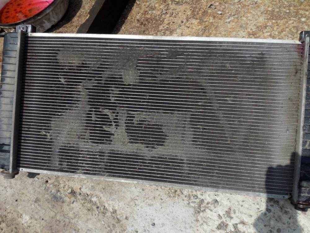

специалист 33 Posted August 2, 2020 Report Share Posted August 2, 2020 Здравствуйте товарищи.У нас на юге жарко,кондей работает постоянно и вентилятор охлаждения стал переключаться на вторую скорость и долго не переключался в первое положение.Было принято решение ,что нужно чистить радиатор снаружи,а когда снял пластиковую защиту ,где расположен крючок капота,то видно было много грязи.Чтобы эту задачу решить качественно,снял радиатор,его размерами я был поражен,в длинну наверное 1.2 метра.Забит мусором был прилично.Химия для мытья мотора была куплена заранее и только с третьего раза удалось добиться нужного результата.После установки забыл соединить расходомер воздуха,который на воздушном фильтре,но обнаружил быстро и после подсоединения ,мотор запустился и вылез чек.Сам он не потух,пришлось снимать клему акб.думал,что после снятия клемы придется заново настраивать комп,но все функции были сохранены,как будто у него есть своя батарейка.Когда отмывал основной радиатор ,изнутри раза три вымыл химией радиатор кондея,мусора вышло много.После этого проверка авто в движении показала,что все работает как надо.Следующим этапом будет замена масла в мостах и сразу установлю сливные пробки с магнитом ,чтобы не снимать крышку,я так делал на форд эксплорер. Хочу добавить ,что радиатор алюминиевый,оригинал на фордах был латунный и если мыть качественно,то только со снятием. Maxim 1 Quote Link to post Share on other sites
