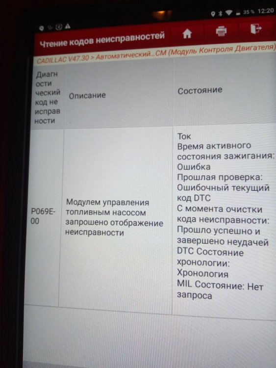

специалист 33 Posted August 10, 2020 Author Report Share Posted August 10, 2020 @Maxim Как в воду глядел.Был на диагностике и обнаружен плохой контакт датчика дроссельной заслонки.Почистили ,установили,ошибки убрали,прокатился,опять чек загорелся,но авто ехал как надо.При повторном подключении обнаружена ошибка модуля топливного насоса,на бензине этой ошибки не было.Заказали датчик обманку ,чтобы при эксплуатации на газу ошибка не появлялась.Я грешил на высоковольтные провода,они оказались в порядке. Maxim 1 Quote Link to post Share on other sites

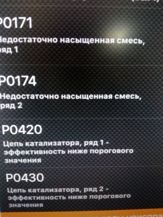

Maxim 2543 Posted August 10, 2020 Report Share Posted August 10, 2020 7 часов назад, специалист сказал: @Maxim Как в воду глядел.Был на диагностике и обнаружен плохой контакт датчика дроссельной заслонки.Почистили ,установили,ошибки убрали,прокатился,опять чек загорелся,но авто ехал как надо.При повторном подключении обнаружена ошибка модуля топливного насоса,на бензине этой ошибки не было.Заказали датчик обманку ,чтобы при эксплуатации на газу ошибка не появлялась.Я грешил на высоковольтные провода,они оказались в порядке. фотки ремонта и номера ошибок выкладывай тоже, все полезно будет Quote Link to post Share on other sites
специалист 33 Posted August 21, 2020 Author Report Share Posted August 21, 2020 Quote Link to post Share on other sites
