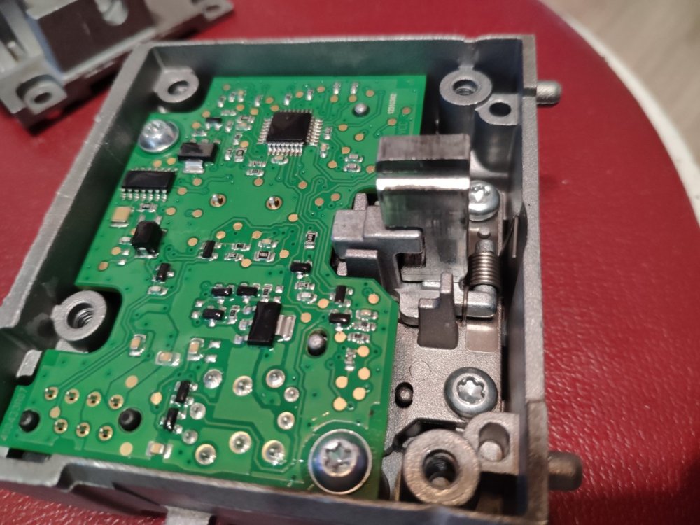

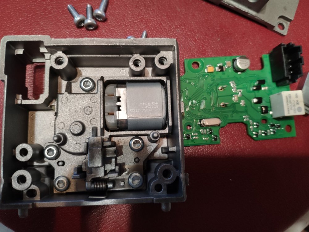

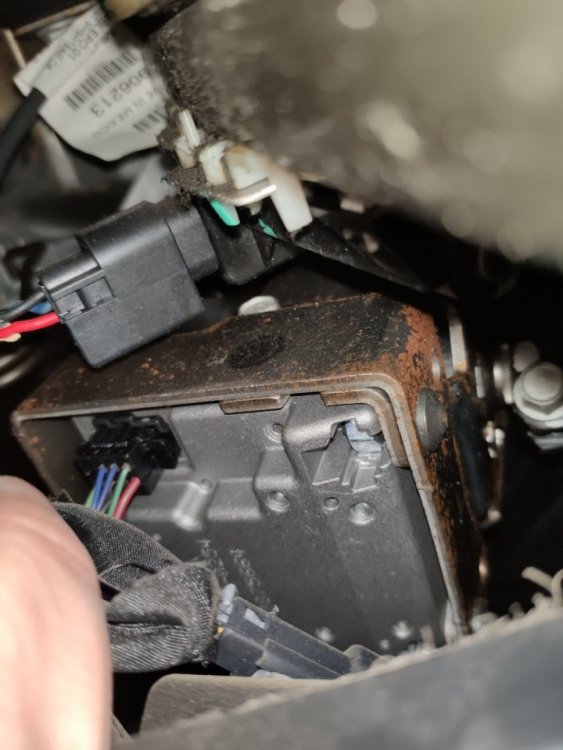

Maxim 2510 Posted September 27, 2020 Report Share Posted September 27, 2020 SRX 2, рест, 2013 может кто то сталкивался, поделитесь причинами/решением. машина орет после постановки на сигнализацию, без света- т.е. только звук, кратковременно - сек 20-30. Прекращает сама после 30 сек или если с брелока открыть двери. на закрытие- не реагирует. Сначала грешил на датчик движения в салоне..задолбался нажимать кнопку отключения датчика при выходе из машины, на сервисе отключили фишку датчика..(появилась мерзкая надпись о попытке взлома на экране панели приборов и)...машина все равно орёт. куда копать?В руле стоит блок который блокирует руль, его перепрошить, если не помогает, менять, квадратный такой как два спичечных коробкаSent from my BBF100-6 using Cadillac Team Russia mobile app Quote Link to post Share on other sites

Maxim 2510 Posted September 30, 2020 Report Share Posted September 30, 2020 9 часов назад, Weff сказал: на гарантии и не рассчитывал, чем вызван то баг можешь сказать? да я откуда знаю))) я выкинул старый блок, поменял на новый, так и продал, работает все ок до сих пор. Старый не разбирал, почитай темы тут, симптомы описаны, потом перестанет заводится, или блокировка руля начнет глючить... Quote Link to post Share on other sites

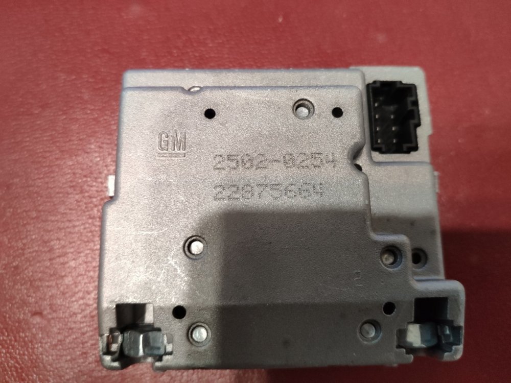

Weff 11 Posted October 13, 2020 Author Report Share Posted October 13, 2020 18 часов назад, Maxim сказал: я не заморачивался чессно, просто отвез к дилеру мне прошили этот блок, а потом уже после гарантии перестал заводиться, тогда поменял коробочку, больше проблем не было. Номера этой коробочки не знаешь?) Quote Link to post Share on other sites
Maxim 2510 Posted October 13, 2020 Report Share Posted October 13, 2020 47 минут назад, Weff сказал: Номера этой коробочки не знаешь?) есть тут на клубе, поищи поиском в разделе, не так давно менял кто-то и фотки постил Quote Link to post Share on other sites
