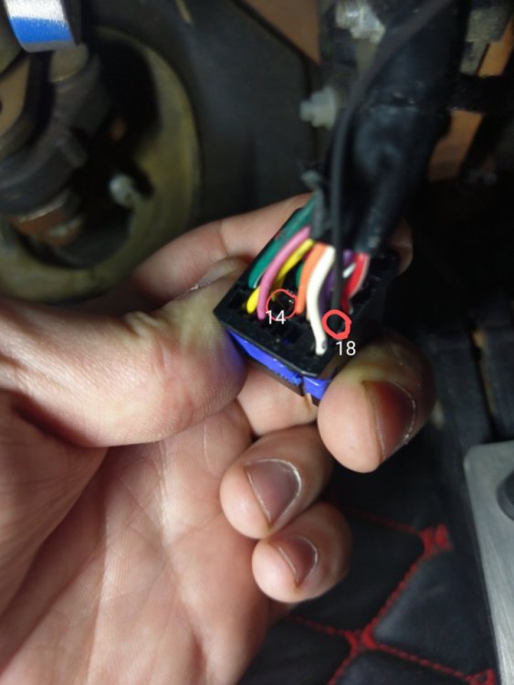

Это популярное сообщение. Coced Опубликовано: 29 ноября 2020 Автор Это популярное сообщение. Жалоба Share Опубликовано: 29 ноября 2020 А у меня появилась заветная надпись "Датчик дождя активен" Авто Cts coupe 2011 года. Лобовое зимой не стал менять. Купил новую линзу PMA TOOLS К215. Сам датчик выбирал по каталогу от ситика купе 13г 25831579 Самое тяжелое найти декоративную крышку на купе. Только под заказ с США. У меня получилось приобрести. Подключение: 1 пин. Sensor signal 2 (Разъем Х4 ВСМ, пин 14) 2 пин. Sensor signal 1 (Разъем Х4 ВСМ, пин 18) 3 пин. Земля (брал от зеркала) 4 пин. Питание (брал от зеркала) И конечно прошивка/активация. Lev, Nat, Maxim и 1 другой отреагировали на это 4 Цитата Ссылка на комментарий Поделиться на других сайтах More sharing options...

Боб Опубликовано: 30 ноября 2020 Жалоба Share Опубликовано: 30 ноября 2020 И всего-то! Огонь тема! Т.е. купил бу датчик и поменял в нем линзу на новую? А что за фишка на фото, где находится? Цитата Ссылка на комментарий Поделиться на других сайтах More sharing options...
Coced Опубликовано: 30 ноября 2020 Автор Жалоба Share Опубликовано: 30 ноября 2020 И всего-то! Огонь тема! Т.е. купил бу датчик и поменял в нем линзу на новую? А что за фишка на фото, где находится?Это разъем ВСМ блока Х4Sent from my HTC U Ultra using Cadillac Team Russia mobile app Цитата Ссылка на комментарий Поделиться на других сайтах More sharing options...
Боб Опубликовано: 30 ноября 2020 Жалоба Share Опубликовано: 30 ноября 2020 А номер крышки напиши пож-ста, а то их два вида бьется 5 часов назад, Coced сказал: Это разъем ВСМ блока Х4 Sent from my HTC U Ultra using Cadillac Team Russia mobile app Ясней не стало) Цитата Ссылка на комментарий Поделиться на других сайтах More sharing options...
Coced Опубликовано: 30 ноября 2020 Автор Жалоба Share Опубликовано: 30 ноября 2020 1 час назад, Боб сказал: А номер крышки напиши пож-ста, а то их два вида бьется Ясней не стало) Под нашу комплектацию нужна крышка 22863528. Второй номер идет под крышку с камерой. Цитата Ссылка на комментарий Поделиться на других сайтах More sharing options...
