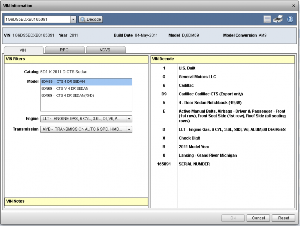

Maxim Опубликовано: 9 февраля 2021 Жалоба Share Опубликовано: 9 февраля 2021 09.02.2021 в 12:09, Вит сказал: Спрошу у владельцев CTS-2 2011г.в. - Ни кто не менял ТНВД? ВИН у моего: 1G6D95EDXB0165091 Expand @Lev глянь по вину, что стоит там? Ссылка на комментарий Поделиться на других сайтах More sharing options...

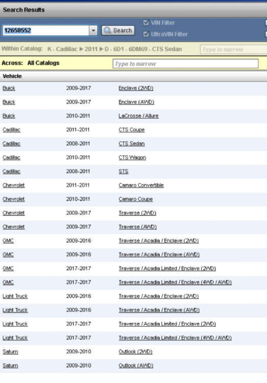

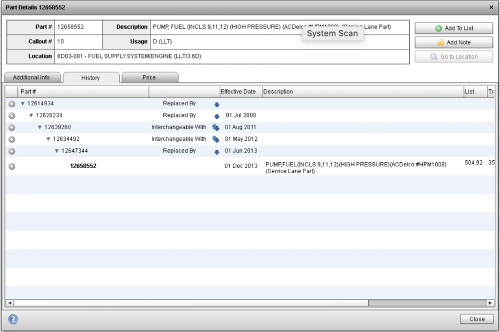

Lev Опубликовано: 10 февраля 2021 Жалоба Share Опубликовано: 10 февраля 2021 По вину ставят 12658552 - это номер обновленной детали ниже фотка со всеми заменами а ниже список авто куда его пихали 09.02.2021 в 12:09, Вит сказал: Спрошу у владельцев CTS-2 2011г.в. - Ни кто не менял ТНВД? ВИН у моего: 1G6D95EDXB0165091 , собран в 2011 году. В начале года или в конце - не знаю. Судя по букве "В" - 2011 год. Так же в Российском ВИНе. GMХ-322 так у всех маркирован марка ДВС? с 08-по 11 года? Я посчитал, что это мощность указана 322. А в ПТС-е спец.ошибка в 311л.с. Вот такие крайние переходные модели, собранные в период обновлений, частенько путают. С авто шло "Руководство по эксплуатации" от 2012г. в котором написано: CTS 2012 модельного года. С салона вышел в 2012 году. В США, и в Европе в техническом паспорте фиксируют год модели автомобиля. Часто год выпуска автомобиля отличается от года модели. Например, автомобиль выпущенный в 2003 году может принадлежать к 2004 модельному году. В таком случае в США и в Европе в документах будет указан 2004 год. После импорта в техническом паспорте автомобиля будет указан 2003 год. Expand Ну и конкретно по этой машине Ссылка на комментарий Поделиться на других сайтах More sharing options...
