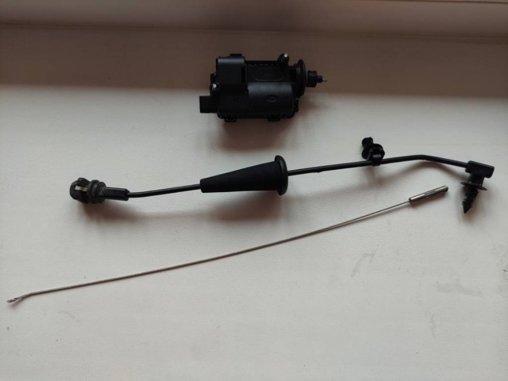

Кто как ремонтировал? Новый отдельно не продается, только в сборе с моторчиком. IMG_20210415_113202.jpeg

Сделал новый тросик.
В леруа купил трос толщиной 1мм.
Старый обрезаем у пальца. Высверливаем остатки тросика в пальце. Вставляем новый, заливаем клеем.

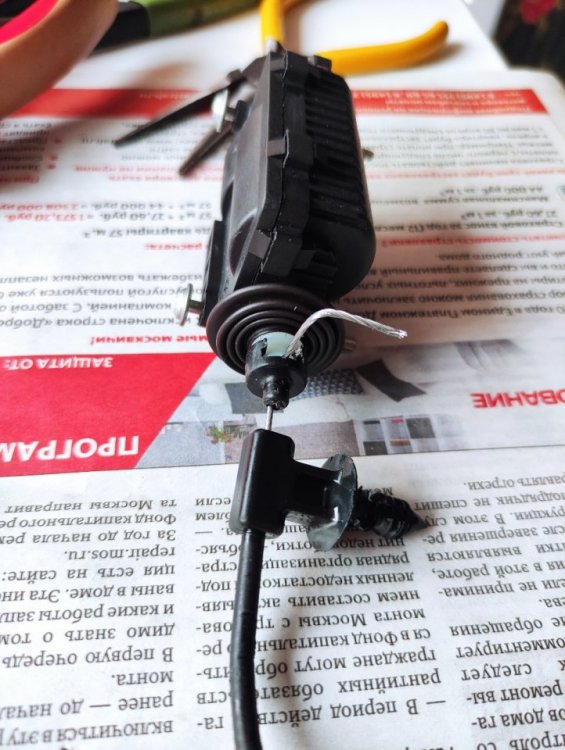

Со стороны моторчика снимаем черный наконечник. В нем так же просверливаем отверстие под тросик. На фото видно куда и как вставлять.

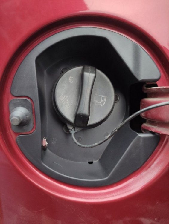

Длину тросика обрезаем уже по месту установки.
Так же купил новый пластик вокруг горловины. Номер запчасти Gm 20802745
Старый пластик могу отдать, с одной стороны кусочек обломан.
