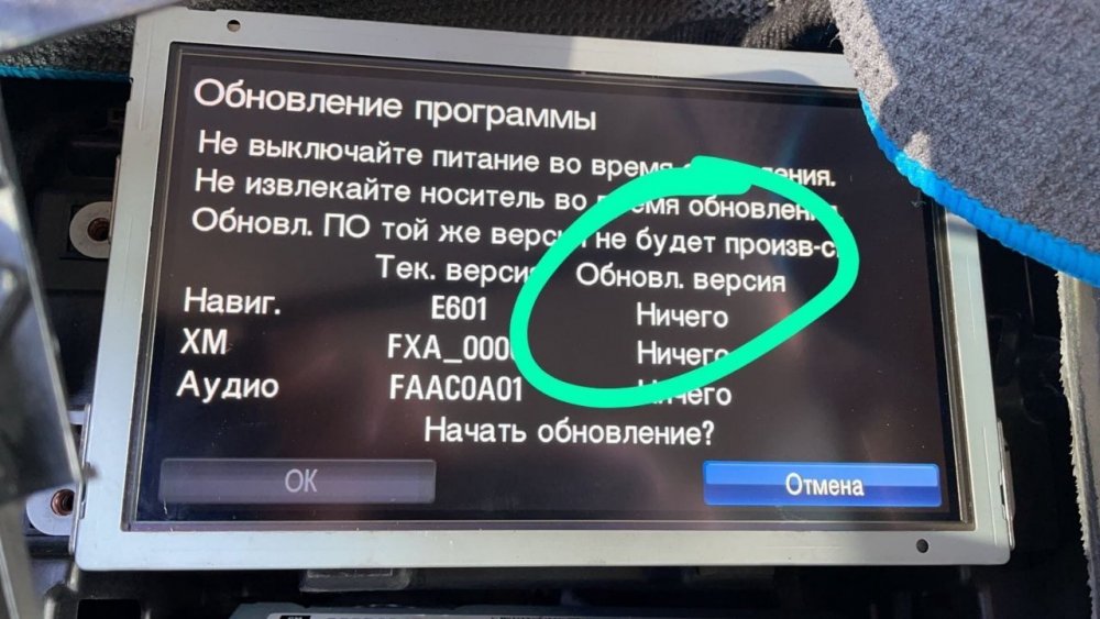

Только что повторил, всё успешно. Буду выезжать - гляну что с настройками, вспомнит ли :)
В процессе - добавьте в инструкцию, пожалуйста - длилось 20 минут, пугаться не стоит - чуть пару кирпичей не отложил правда.
Сперва, после вставления флешки, не выехал монитор, показал 2 строчки текста и ждал. Прикинул, что ОК ещё не нажимал, значит не окирпичится. Завёз, подвигал монитором. Повторил - монитор выехал, нажал ОК. На первичной загрузке минут на 5 задумался плотно почти в конце загрузки (первый кирпич) - не пугаемся, ждём дальше. Потом рестарт с потухшим экраном - стоял так 10 минут примерно (не чёрный, а как аналоговый телевизор без сигнала, просто белый шум, молоко).
После финального рестарта, когда должен появиться экран с прошивкой и не активной кнопкой ОК монитор снова не выехал. Прикинул, что прошивка завершена и можно рестартовать. Завёлся, монитор выехал. Повторил процедуру, чтобы посмотреть прошивку - показал ожидаемую новую версию, кнопка ОК не активна.
Файлы прошивки годные, инструкция годная. Огромная благодарность за полезное доброе дело!IMG_20210526_162057.jpegIMG_20210526_162141.jpegIMG_20210526_162317.jpegIMG_20210526_164233.jpeg
