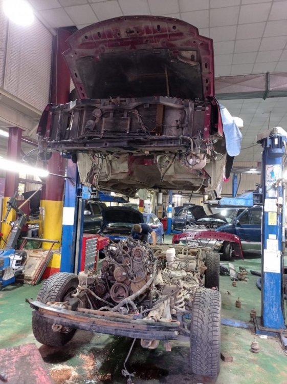

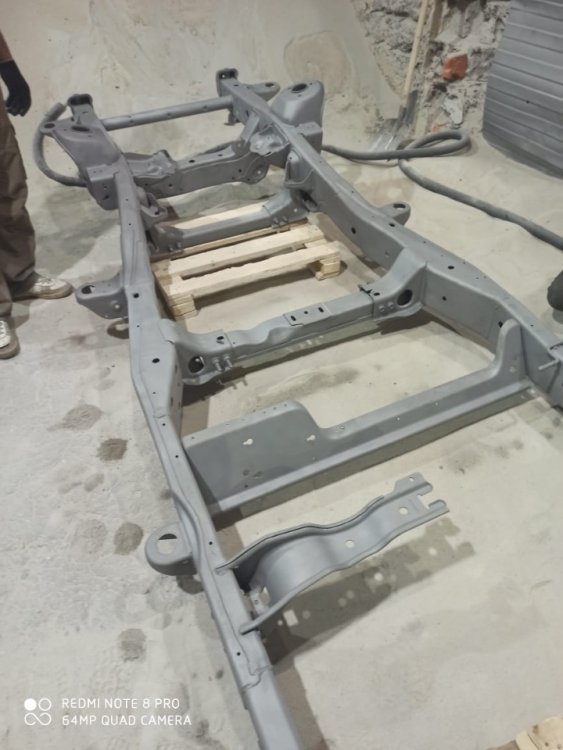

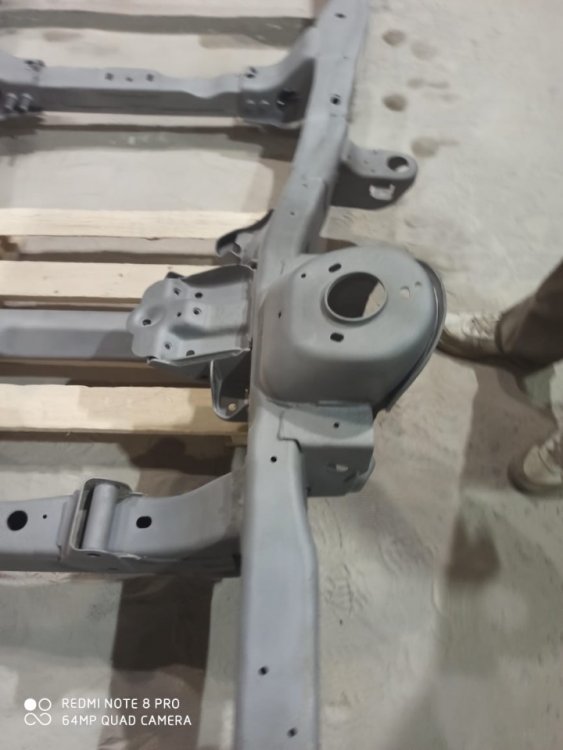

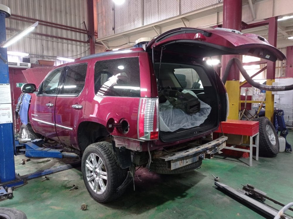

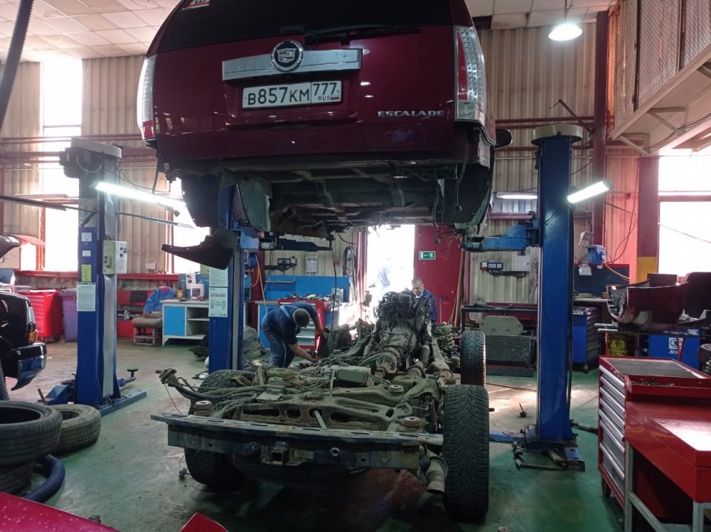

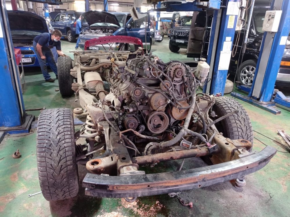

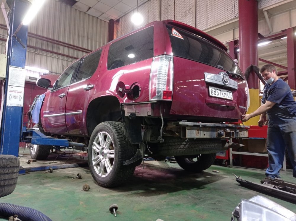

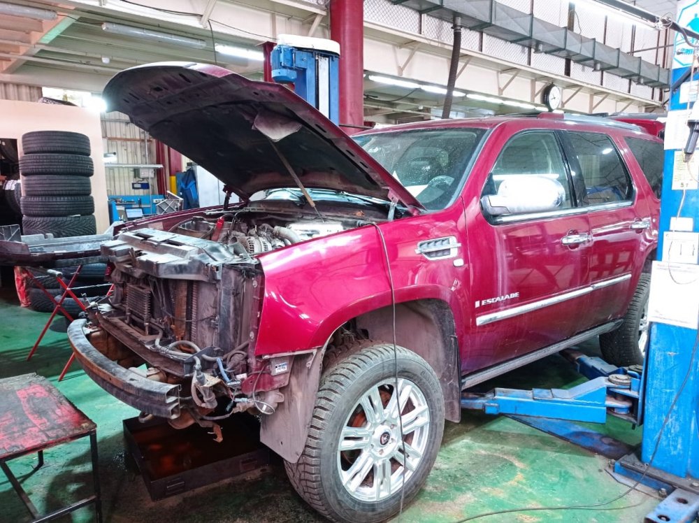

Это популярное сообщение. artbyz Опубликовано: 29 мая 2021 Это популярное сообщение. Жалоба Share Опубликовано: 29 мая 2021 И так спустя 5+ лет эксплуатации авто и без успешных поисков его чем то заменить. Машина по большей части стояла в зимнее время года. А ездила только в Крым летом. Но время берет своё как мы знаем. Кузов и рама начали умирать(ржаветь).Вначале думал купить такой же но более свежий, но пообщавшись понял, что все что есть 99% будет не на много лучше, да к тому же еще и кот в мешке. Было решено подвергнуть машину полному восстановлению. Что будет сделано:1. Пескоструй рамы.2. Полный перекрас кузова в красный цвет эскалейда 2020 плюс полный антихром.3. Заменены бампера перед и зад на платинум.4. Заменён головной цвет на Xella led.5. Салон частично перешит6. Установка тормозов SS7. Ну и полная ревизия в процессе разбора с ремонтом. Начало: И так рама полностью освобождена от всего что на ней установлена и готова к дальнейшим процедурам. Ответ на вопрос зачем это все надо именно с рамой на мой взгляд по фото абсолютно очевиден. Что самое интересное Калининградский VIN номер на рама абсолютно не поврежден и полностью читается как и 5 лет назад, когда его последний раз очищали. Продолжение следует... Mosquito, Специалист и Maxim отреагировали на это 2 1 Ссылка на комментарий Поделиться на других сайтах More sharing options...

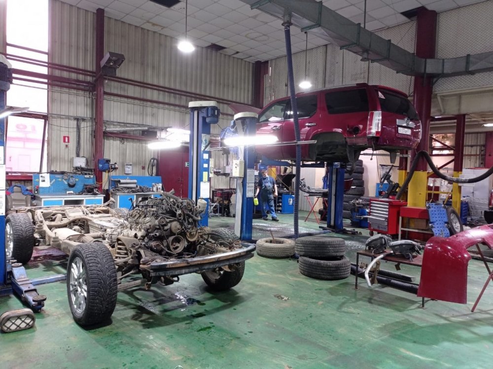

Maxim Опубликовано: 29 мая 2021 Жалоба Share Опубликовано: 29 мая 2021 норм два подъемника занял на пару месяцев, на вднх походу теперь вообще не попасть Ссылка на комментарий Поделиться на других сайтах More sharing options...
artbyz Опубликовано: 29 мая 2021 Автор Жалоба Share Опубликовано: 29 мая 2021 План завершить к концу июня. Дальше старт в Крым на несколько недель ) Ссылка на комментарий Поделиться на других сайтах More sharing options...
Jesuz Опубликовано: 29 мая 2021 Жалоба Share Опубликовано: 29 мая 2021 норм два подъемника занял на пару месяцев, на вднх походу теперь вообще не попасть Лиса примерно тоже самое сделала за 2 недели. Так что месяца, думаю, за глаза[emoji1303]Отправлено с моего iPhone используя Cadillac Team Russia План завершить к концу июня. Дальше старт в Крым на несколько недель )Выкладывай по возможности цены на детали и работыОтправлено с моего iPhone используя Cadillac Team Russia Ссылка на комментарий Поделиться на других сайтах More sharing options...
Maxim Опубликовано: 29 мая 2021 Жалоба Share Опубликовано: 29 мая 2021 1 минуту назад, Jesuz сказал: Лиса примерно тоже самое сделала за 2 недели Лиса блогер, там скорость контента решает + все было под контролем Димы))) ну поглядим) Mosquito отреагировал на это 1 Ссылка на комментарий Поделиться на других сайтах More sharing options...
artbyz Опубликовано: 29 мая 2021 Автор Жалоба Share Опубликовано: 29 мая 2021 Многое еще будет зависеть, когда морда доплывет, сейчас расчетное время через 7-10 дней. Ссылка на комментарий Поделиться на других сайтах More sharing options...

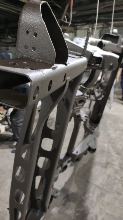

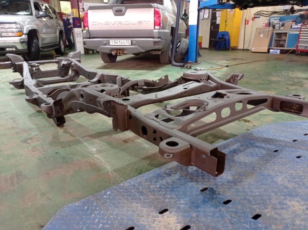

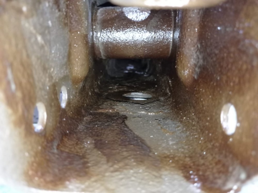

artbyz Опубликовано: 29 мая 2021 Автор Жалоба Share Опубликовано: 29 мая 2021 (изменено) Едем дальше рама уже без ржавы Изменено 29 мая 2021 пользователем artbyz Специалист и Maxim отреагировали на это 2 Ссылка на комментарий Поделиться на других сайтах More sharing options...
Maxim Опубликовано: 29 мая 2021 Жалоба Share Опубликовано: 29 мая 2021 Это ничем не покрытая? Без грунта без всего? Или сразу залили?Sent from my BBF100-6 using Cadillac Team Russia mobile app Ссылка на комментарий Поделиться на других сайтах More sharing options...
artbyz Опубликовано: 29 мая 2021 Автор Жалоба Share Опубликовано: 29 мая 2021 Сразу после пескоструя, дальше еще ремонт дырок Ссылка на комментарий Поделиться на других сайтах More sharing options...
Maxim Опубликовано: 29 мая 2021 Жалоба Share Опубликовано: 29 мая 2021 1 час назад, artbyz сказал: Сразу после пескоструя, дальше еще ремонт дырок внутри будешь чем-то проливать? и чем? Ссылка на комментарий Поделиться на других сайтах More sharing options...
artbyz Опубликовано: 29 мая 2021 Автор Жалоба Share Опубликовано: 29 мая 2021 23 минуты назад, Maxim сказал: внутри будешь чем-то проливать? и чем? Нет, думаю и так лет 10 проездит ) Ссылка на комментарий Поделиться на других сайтах More sharing options...

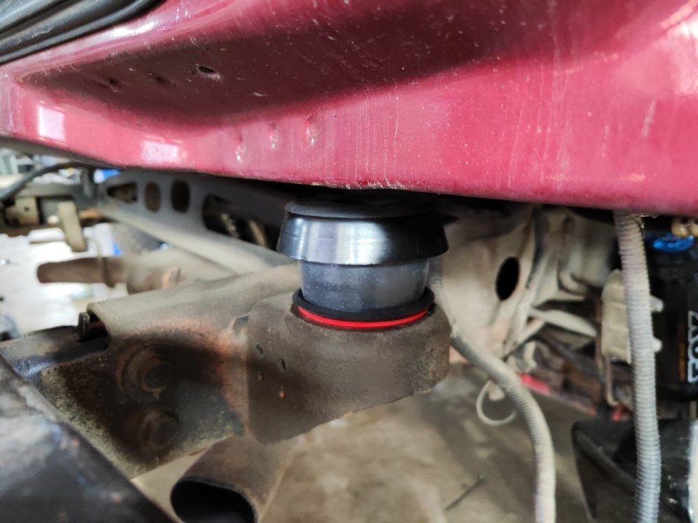

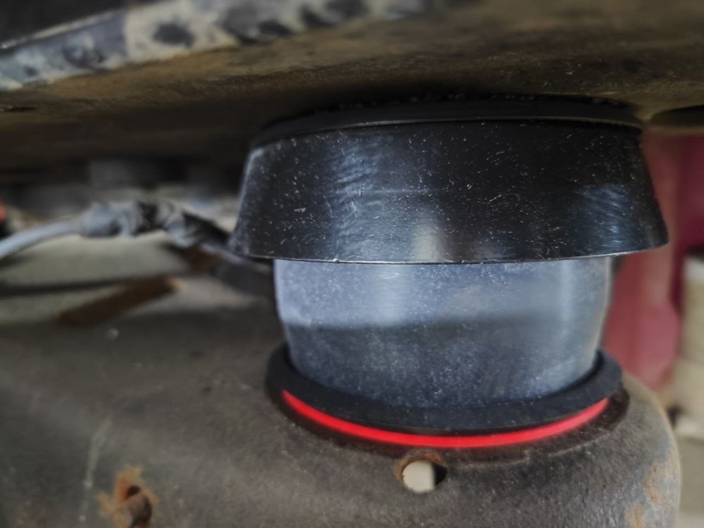

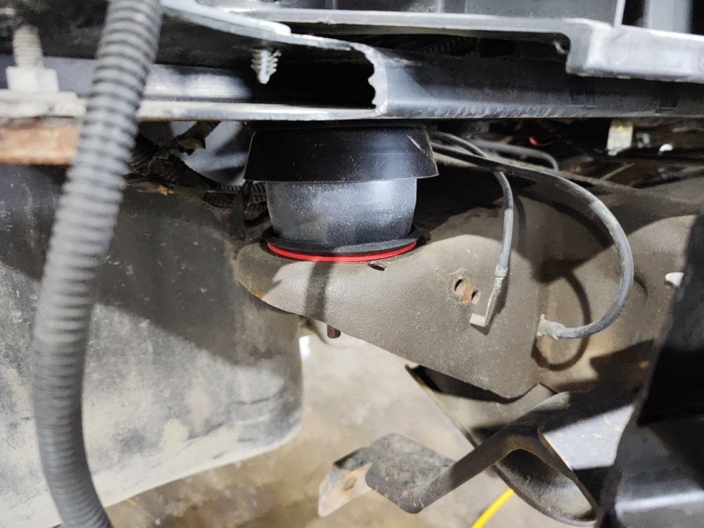

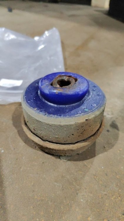

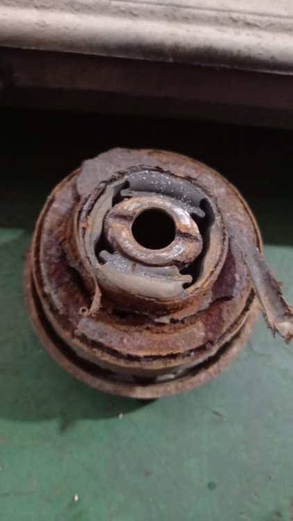

artbyz Опубликовано: 31 мая 2021 Автор Жалоба Share Опубликовано: 31 мая 2021 И так работа кипит, пока рама сохнет озадачился проблемой подушек рамы. Родные подушки мертвые, нашел что Х5 делает: https://www.x5online.ru/catalog/x5_resource/?set_filter=Y&arrFilter_pf[FORMAT_ALL]=25857633&arrFilter_ff[DETAIL_TEXT]='' кто то подобное ставил? Есть опыт? Ссылка на комментарий Поделиться на других сайтах More sharing options...
Maxim Опубликовано: 31 мая 2021 Жалоба Share Опубликовано: 31 мая 2021 4 часа назад, artbyz сказал: нашел что Х5 делает Х5 вроде ходит, но становится заметно жещще Ссылка на комментарий Поделиться на других сайтах More sharing options...
artbyz Опубликовано: 1 июня 2021 Автор Жалоба Share Опубликовано: 1 июня 2021 Про то что ходит понятно, к тому же тут нет бокового натяжения, тут вот как раз вопрос как он гасит вибрации, да не не жесткость. Ссылка на комментарий Поделиться на других сайтах More sharing options...
artbyz Опубликовано: 1 июня 2021 Автор Жалоба Share Опубликовано: 1 июня 2021 (изменено) upd: по совету Александра, будем ставить оригинал. Изменено 1 июня 2021 пользователем artbyz Ссылка на комментарий Поделиться на других сайтах More sharing options...
Maxim Опубликовано: 1 июня 2021 Жалоба Share Опубликовано: 1 июня 2021 8 часов назад, artbyz сказал: будем ставить оригинал. чо денег? Ссылка на комментарий Поделиться на других сайтах More sharing options...
artbyz Опубликовано: 1 июня 2021 Автор Жалоба Share Опубликовано: 1 июня 2021 11 минут назад, Maxim сказал: чо денег? 3900 за штуку, всего 12 Ссылка на комментарий Поделиться на других сайтах More sharing options...
Maxim Опубликовано: 1 июня 2021 Жалоба Share Опубликовано: 1 июня 2021 1 минуту назад, artbyz сказал: 3900 за штуку, всего 12 3900 халява, Х12 жесть))) но видимо из-за такого кол-ва резины эска и есть эска! Ссылка на комментарий Поделиться на других сайтах More sharing options...
artbyz Опубликовано: 1 июня 2021 Автор Жалоба Share Опубликовано: 1 июня 2021 Я так понимаю их меняют очень редко, на эск не нашел не одного описанного случая. Хотя на Тахо есть один случай при примерно таком же ремонте. Говорят машина стала, очень комфортна. Ссылка на комментарий Поделиться на других сайтах More sharing options...

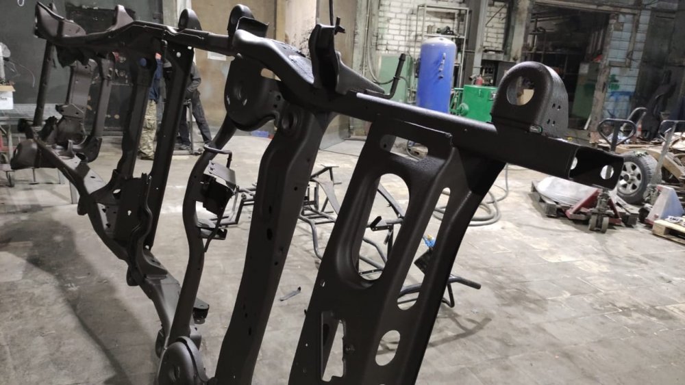

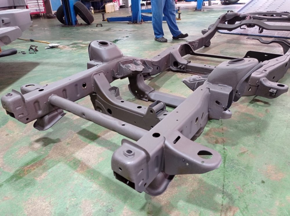

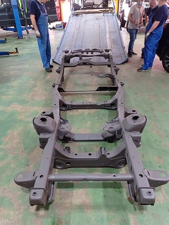

Это популярное сообщение. artbyz Опубликовано: 6 июня 2021 Автор Это популярное сообщение. Жалоба Share Опубликовано: 6 июня 2021 И так восстановление рамы окончено.Был произведен пескоструй как с наружи так и внутри. С последующей обработкой антикором.Дальше по плану ребята из Шеви плюс из Красной Сосны должны собрать все на раме и отправить машину в кузовной цех в Люберцы на ремонт и покраску кузова. Mosquito, Специалист и Maxim отреагировали на это 3 Ссылка на комментарий Поделиться на других сайтах More sharing options...
Maxim Опубликовано: 6 июня 2021 Жалоба Share Опубликовано: 6 июня 2021 Топчик, тоже планирую дно и подрамники зафеншуить таких образомSent from my BBF100-6 using Cadillac Team Russia mobile app Ссылка на комментарий Поделиться на других сайтах More sharing options...
artbyz Опубликовано: 6 июня 2021 Автор Жалоба Share Опубликовано: 6 июня 2021 2 часа назад, Maxim сказал: Топчик, тоже планирую дно и подрамники зафеншуить таких образом Sent from my BBF100-6 using Cadillac Team Russia mobile app Мне кажется что таких извращенцев становится все меньше, раньше было больше людей которые за машинами следили Mosquito отреагировал на это 1 Ссылка на комментарий Поделиться на других сайтах More sharing options...
