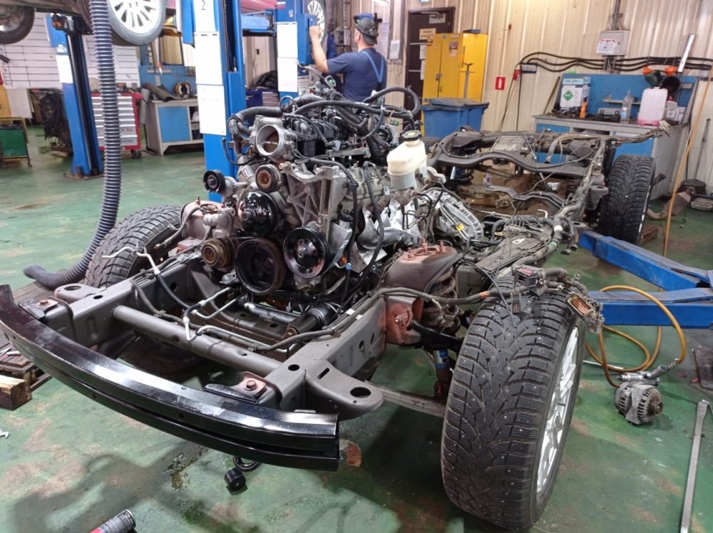

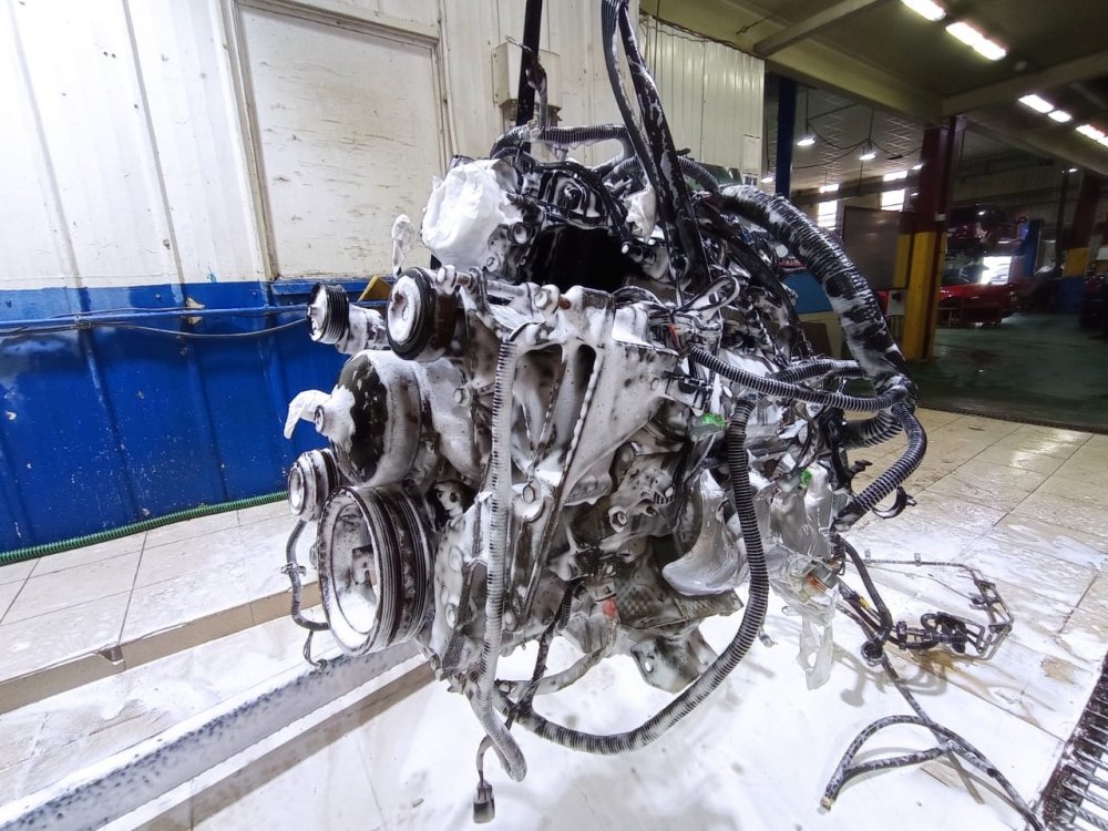

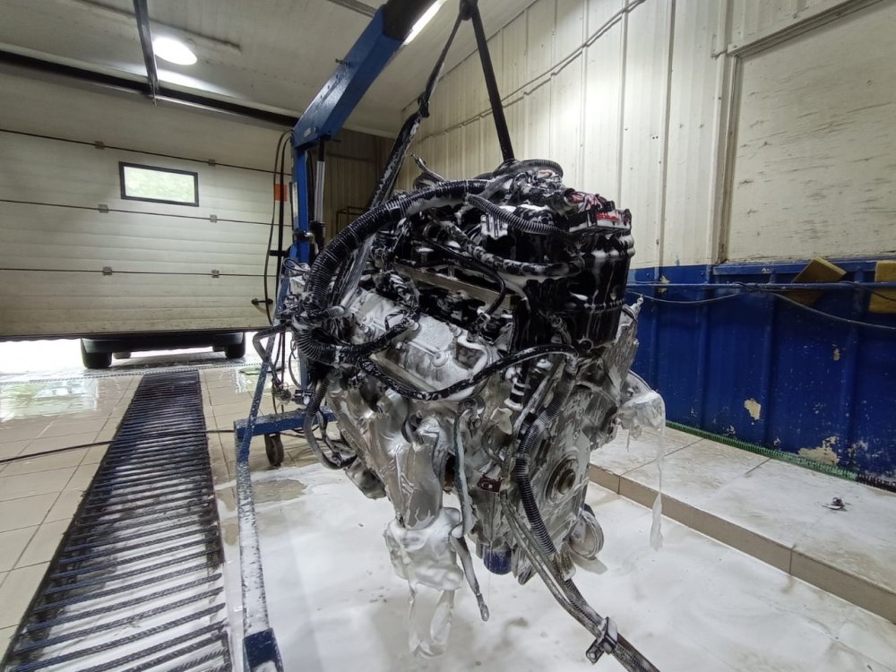

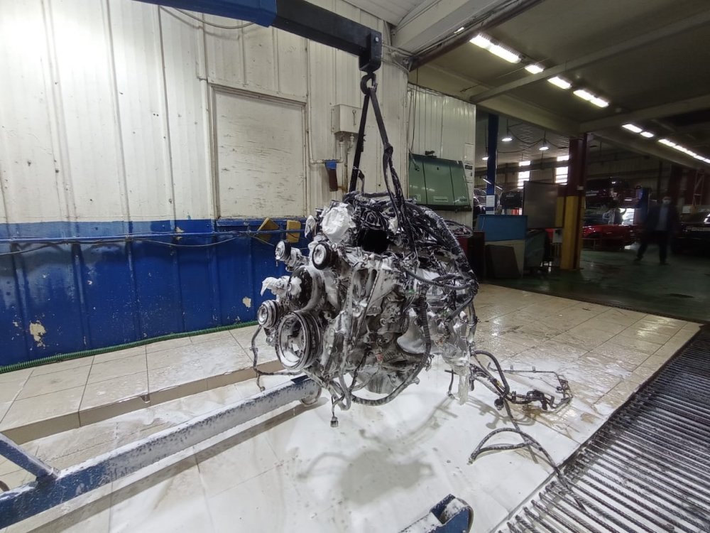

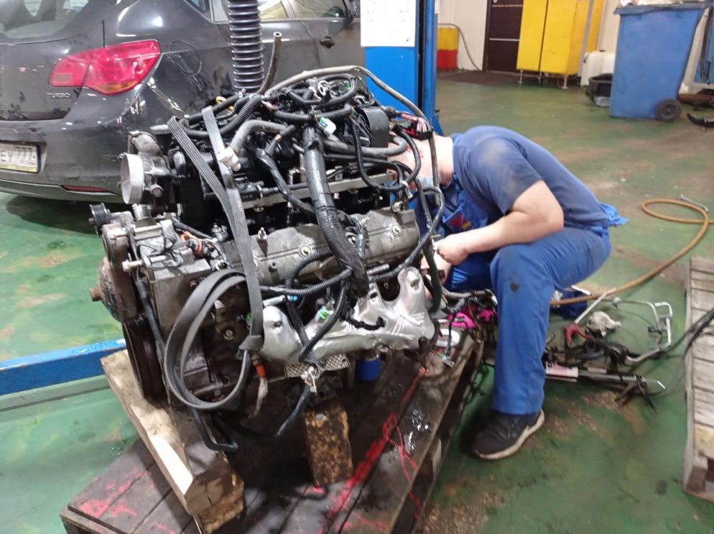

artbyz Опубликовано: 13 июня 2021 Автор Жалоба Share Опубликовано: 13 июня 2021 (изменено) Пока идёт процесс сборки ходовой, мотор отмываем от векового налёта. Изменено 13 июня 2021 пользователем artbyz Maxim отреагировал на это 1 Ссылка на комментарий Поделиться на других сайтах More sharing options...
Maxim Опубликовано: 13 июня 2021 Жалоба Share Опубликовано: 13 июня 2021 норм, много грязи было? на фотках пена белая внизу совсем) Ссылка на комментарий Поделиться на других сайтах More sharing options...
artbyz Опубликовано: 13 июня 2021 Автор Жалоба Share Опубликовано: 13 июня 2021 Был больше ржавый чем грязный )) Ссылка на комментарий Поделиться на других сайтах More sharing options...

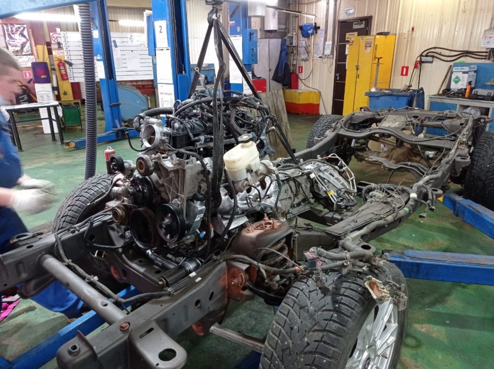

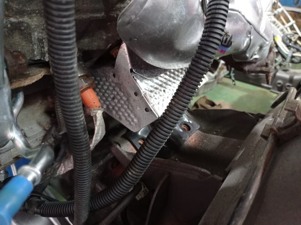

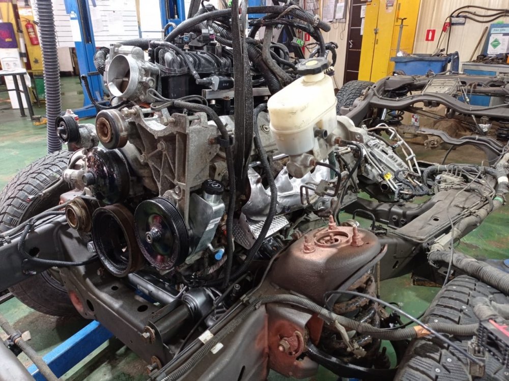

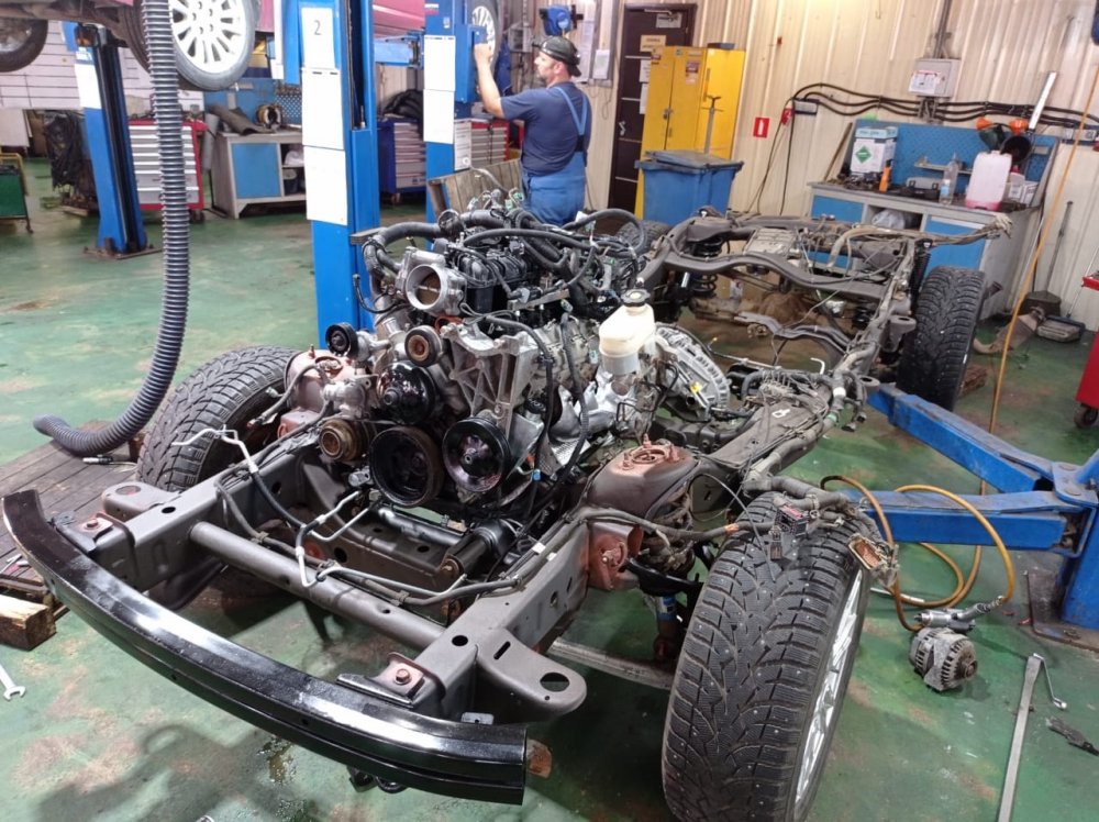

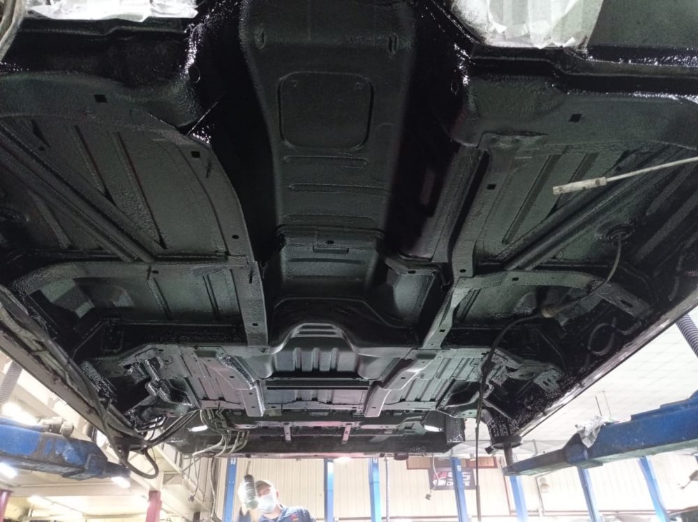

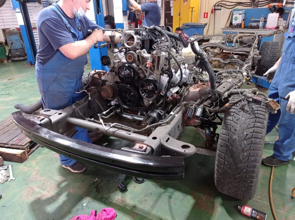

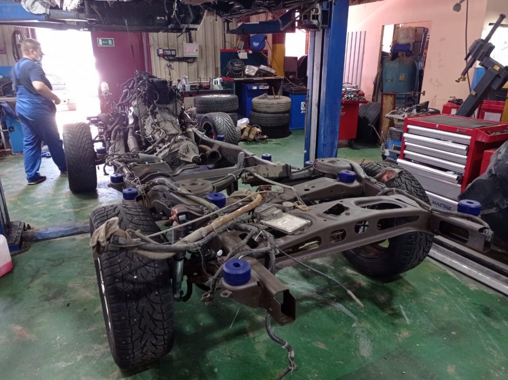

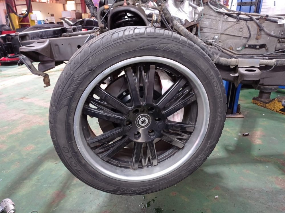

artbyz Опубликовано: 13 июня 2021 Автор Жалоба Share Опубликовано: 13 июня 2021 (изменено) Едем дальше: -новая рейкая -новый Гур -новые подушки мотора -новые теплоэкраны -новые прокладки и сальники на моторе Изменено 14 июня 2021 пользователем artbyz Специалист и Maxim отреагировали на это 2 Ссылка на комментарий Поделиться на других сайтах More sharing options...

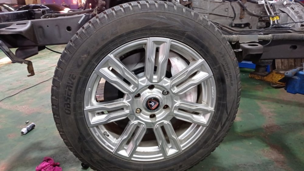

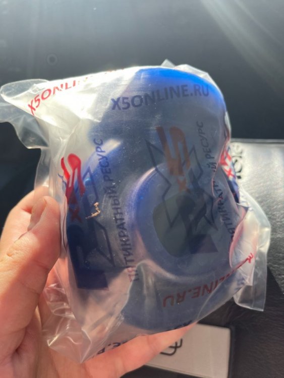

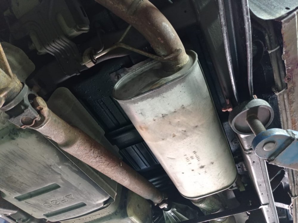

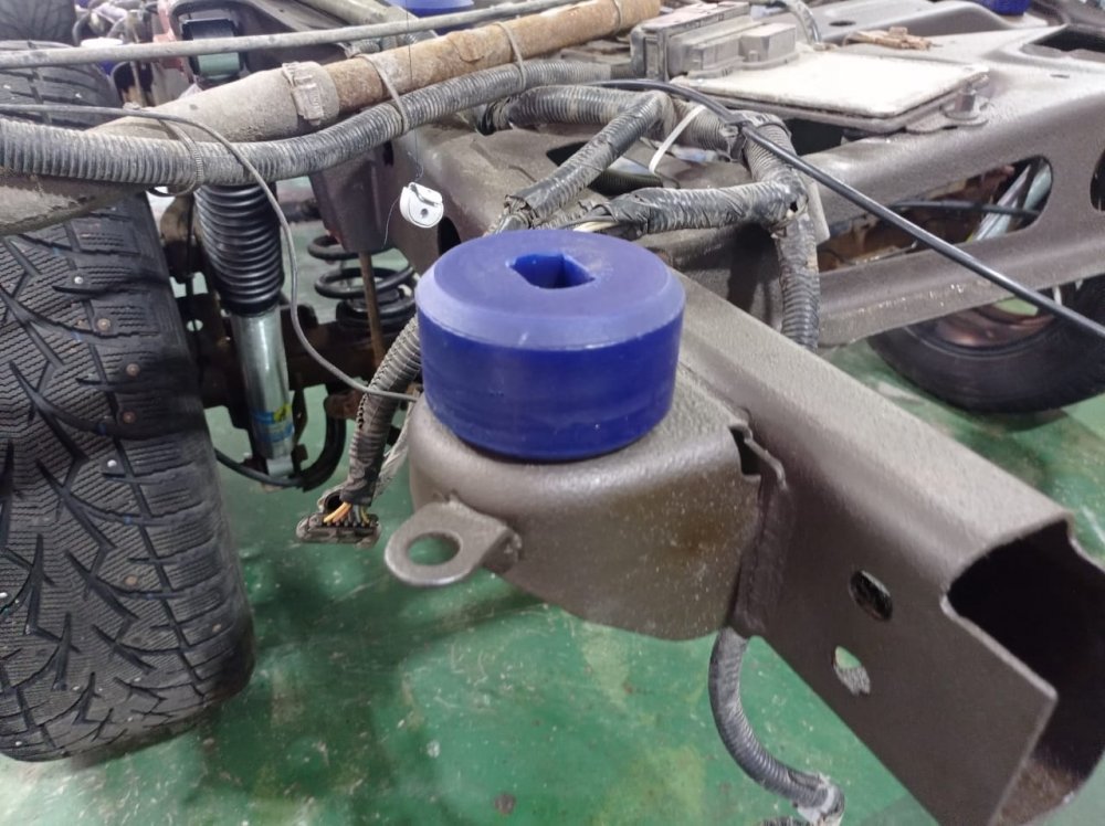

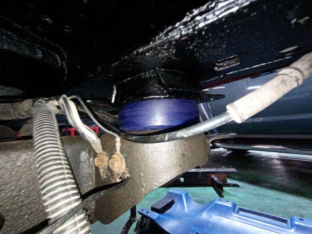

Это популярное сообщение. artbyz Опубликовано: 17 июня 2021 Автор Это популярное сообщение. Жалоба Share Опубликовано: 17 июня 2021 Ставим кузов на раму. В итоге из за сроков поставки, было решено поставить опоры рамы х5 ресурс. далее все на фото Mosquito, Специалист, Mussa и 1 другой отреагировали на это 4 Ссылка на комментарий Поделиться на других сайтах More sharing options...
Maxim Опубликовано: 17 июня 2021 Жалоба Share Опубликовано: 17 июня 2021 Намекни там, такие болты ставить не по феншую.... Ссылка на комментарий Поделиться на других сайтах More sharing options...
artbyz Опубликовано: 17 июня 2021 Автор Жалоба Share Опубликовано: 17 июня 2021 Это масса, они все целые только головки. В наличии не нашлось. Потом заменим Ссылка на комментарий Поделиться на других сайтах More sharing options...
Maxim Опубликовано: 17 июня 2021 Жалоба Share Опубликовано: 17 июня 2021 5 часов назад, artbyz сказал: Это масса поэтому и пишу) оно потом как тригернет тебе на датчики МРЦ или какой-нить парктроник, датчик EVAP итд, будешь долго думать забыв про них, места контакта зачистили я надеюсь? )))) Ссылка на комментарий Поделиться на других сайтах More sharing options...
artbyz Опубликовано: 18 июня 2021 Автор Жалоба Share Опубликовано: 18 июня 2021 12 часов назад, Maxim сказал: поэтому и пишу) оно потом как тригернет тебе на датчики МРЦ или какой-нить парктроник, датчик EVAP итд, будешь долго думать забыв про них, места контакта зачистили я надеюсь? )))) Я то же надеюсь не могуже там сидеть целыми днями )) Ссылка на комментарий Поделиться на других сайтах More sharing options...

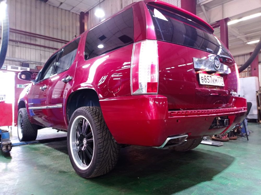

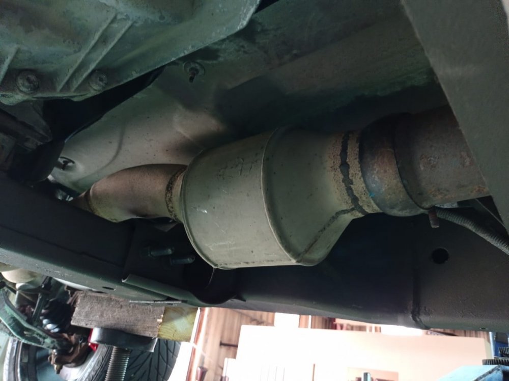

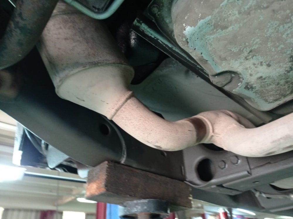

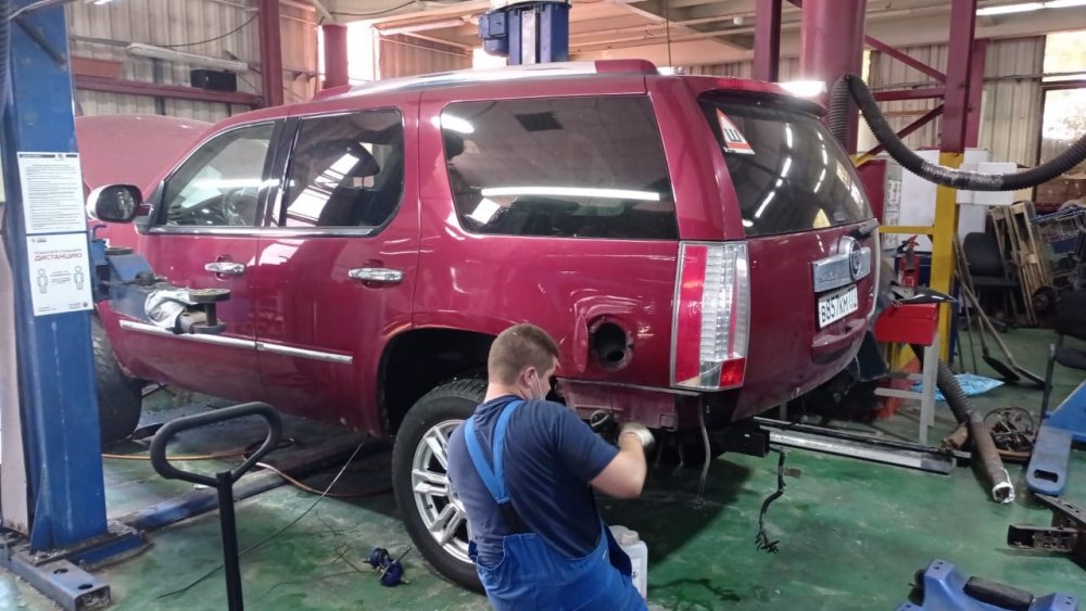

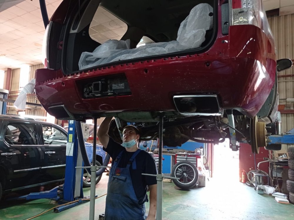

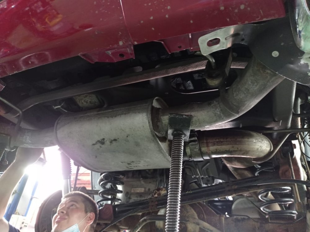

Это популярное сообщение. artbyz Опубликовано: 23 июня 2021 Автор Это популярное сообщение. Жалоба Share Опубликовано: 23 июня 2021 И так едем дальше, зад машины с новым выхлопом собрали. Новый выхлоп по креплением не подошёл под старый катализатор, пришлось поменять от 2013-2014 года. Специалист, Maxim и Mussa отреагировали на это 3 Ссылка на комментарий Поделиться на других сайтах More sharing options...

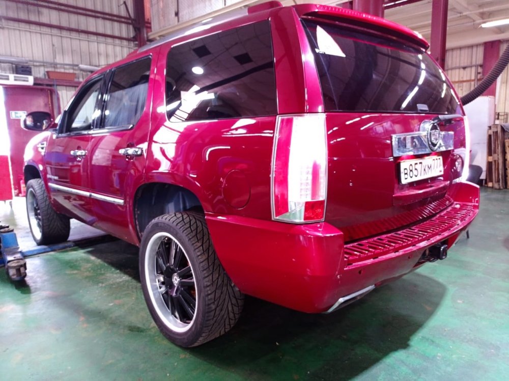

Это популярное сообщение. artbyz Опубликовано: 25 июня 2021 Автор Это популярное сообщение. Жалоба Share Опубликовано: 25 июня 2021 И так машина сегодня отправляется в кузовной, все собрано, все работает и едет. Maxim, Mussa и Специалист отреагировали на это 2 1 Ссылка на комментарий Поделиться на других сайтах More sharing options...

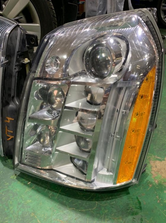

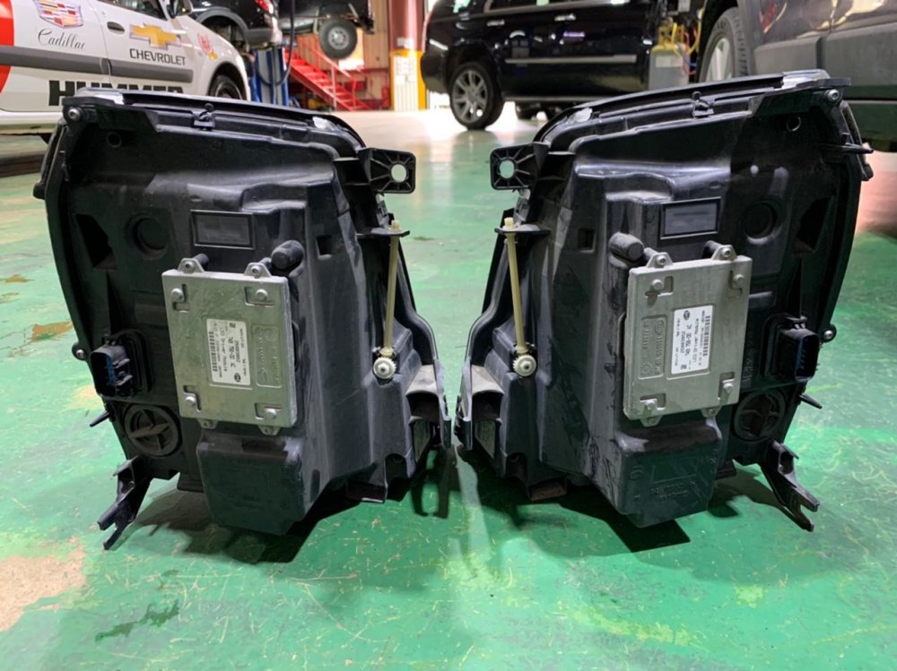

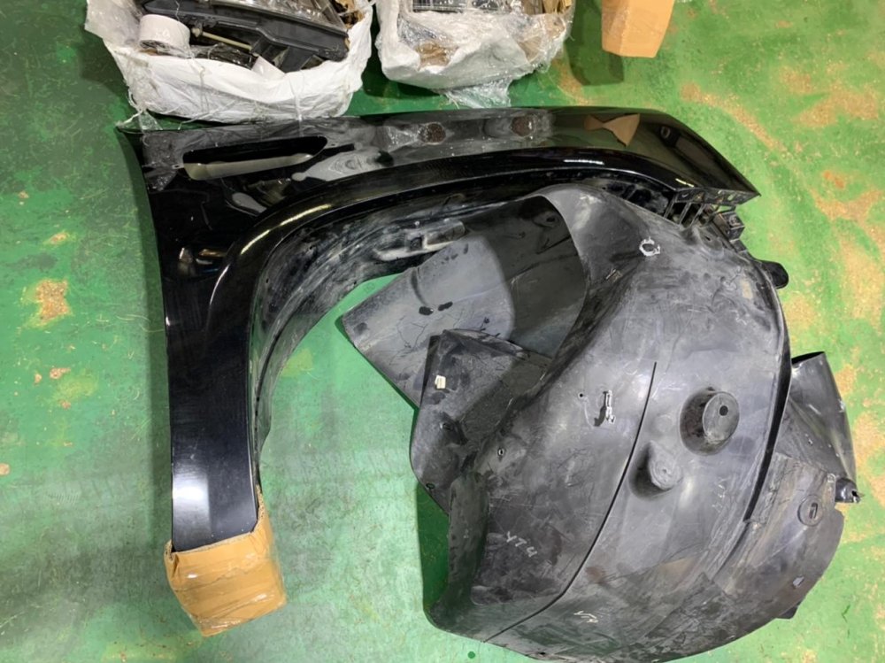

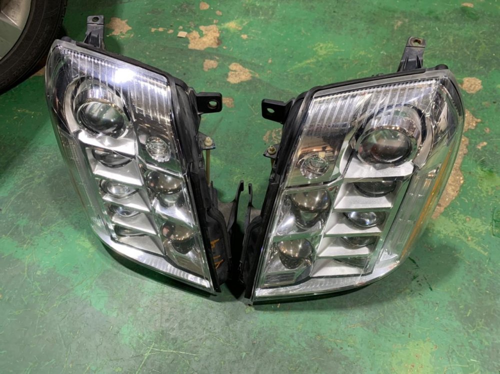

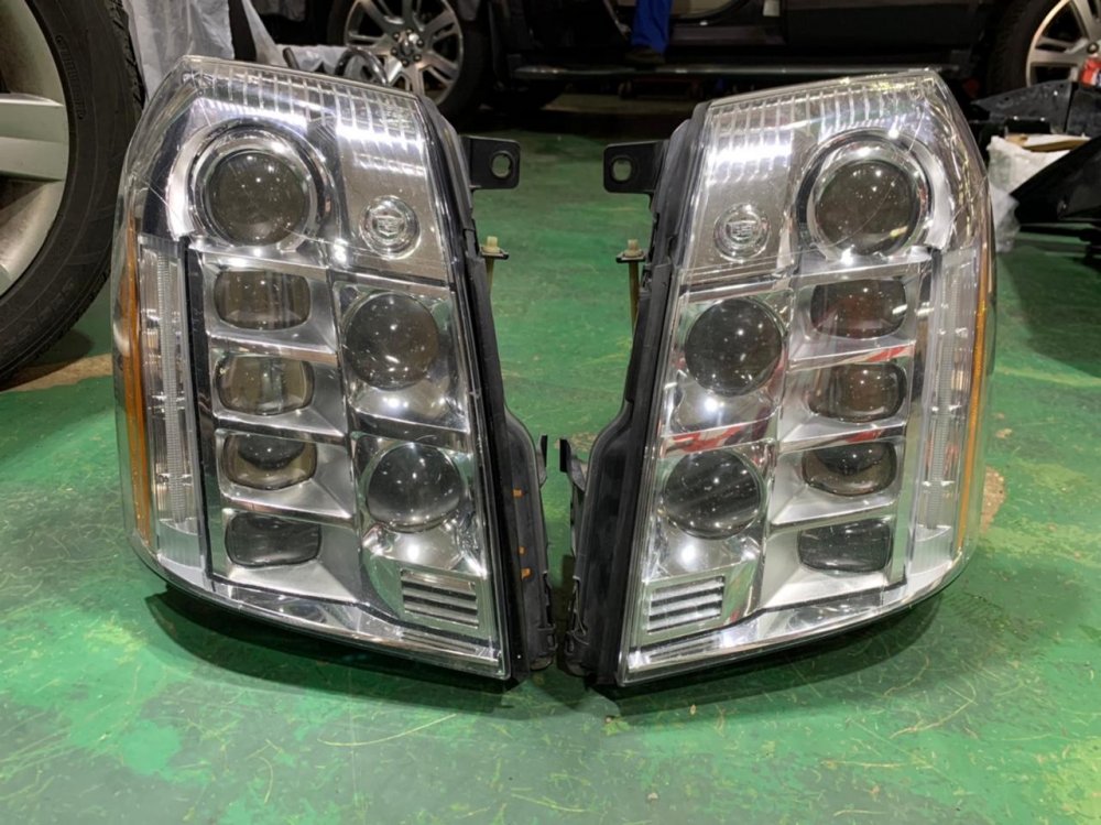

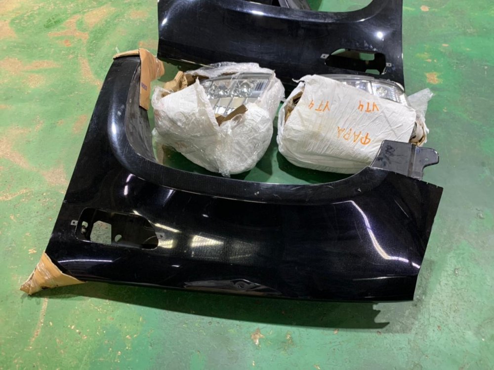

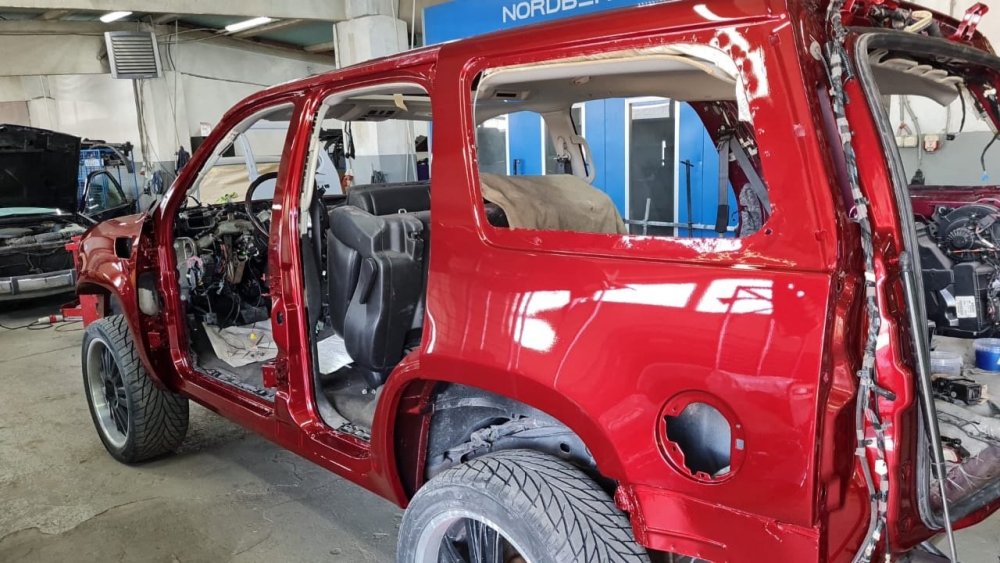

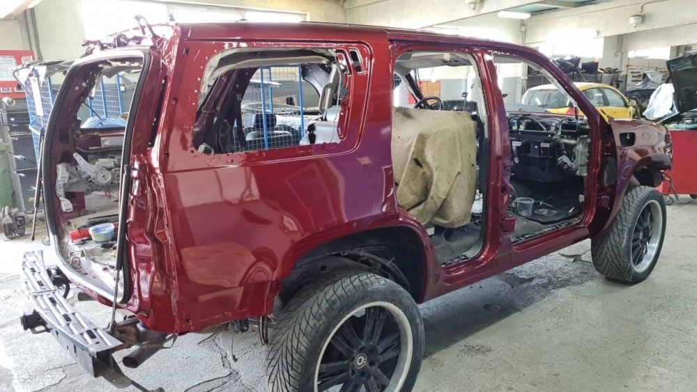

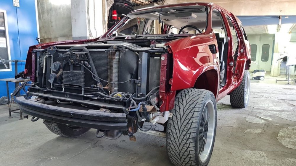

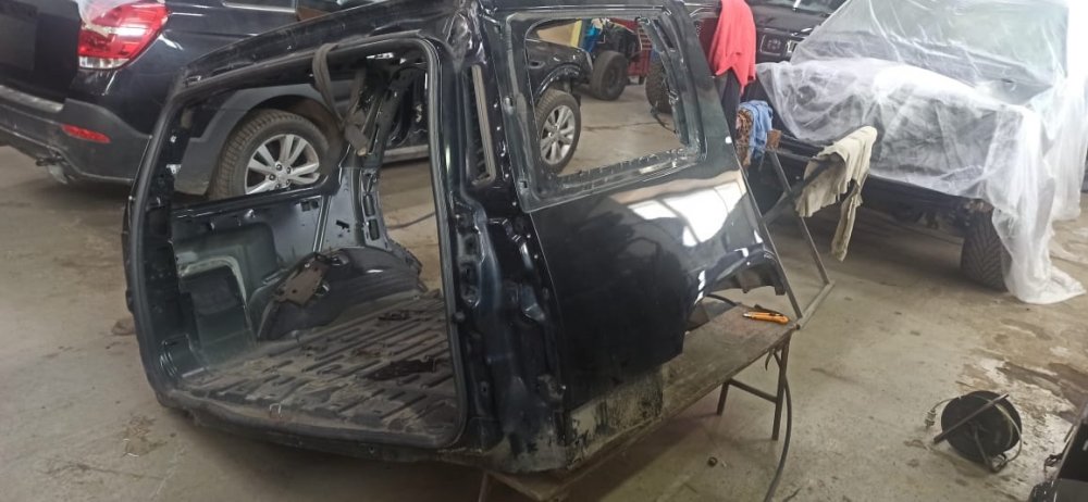

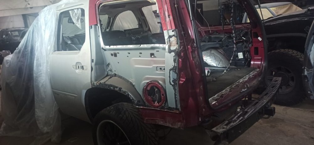

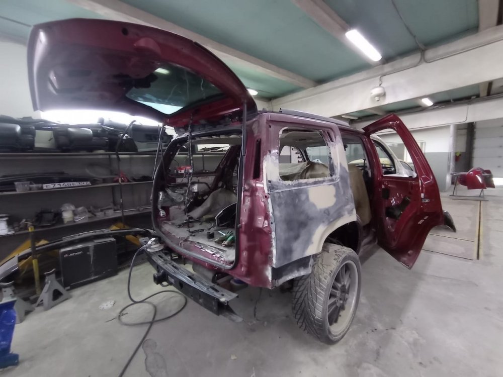

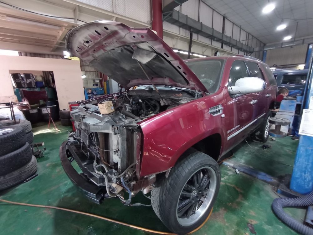

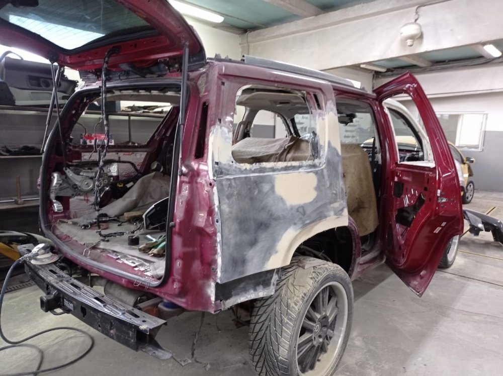

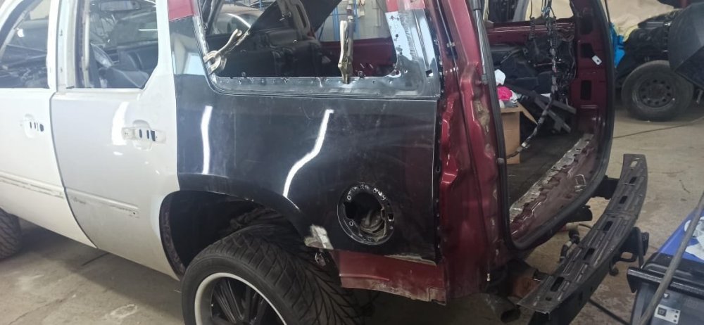

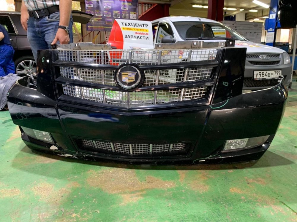

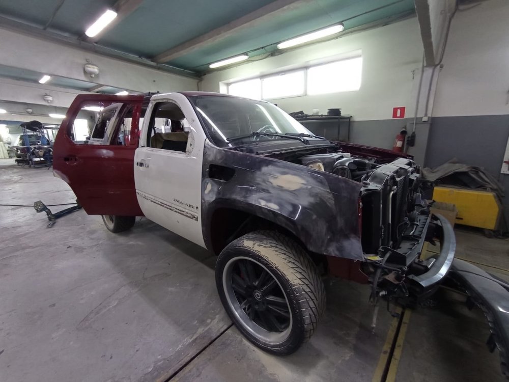

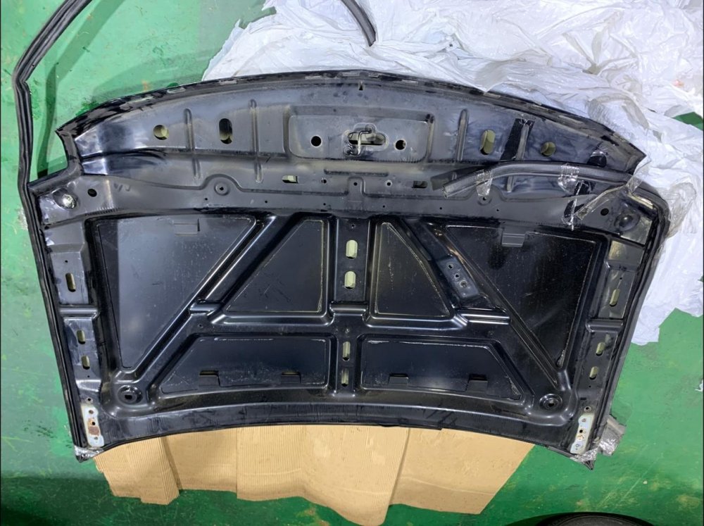

artbyz Опубликовано: 29 июня 2021 Автор Жалоба Share Опубликовано: 29 июня 2021 Итак по факту анализа состояния метала дверей и крыльев было принято решение переставить с донора все, 4 двери, крылья, капот, бампер. Ссылка на комментарий Поделиться на других сайтах More sharing options...
artbyz Опубликовано: 29 июня 2021 Автор Жалоба Share Опубликовано: 29 июня 2021 Еще не него фоточек Ссылка на комментарий Поделиться на других сайтах More sharing options...
artbyz Опубликовано: 29 июня 2021 Автор Жалоба Share Опубликовано: 29 июня 2021 Maxim и Специалист отреагировали на это 2 Ссылка на комментарий Поделиться на других сайтах More sharing options...

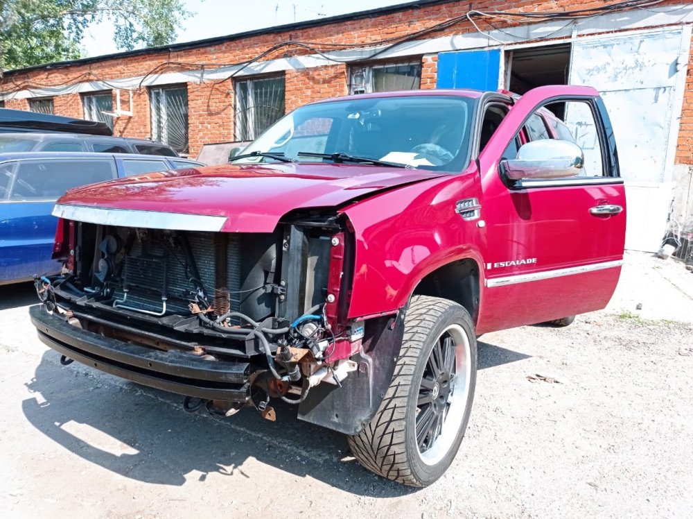

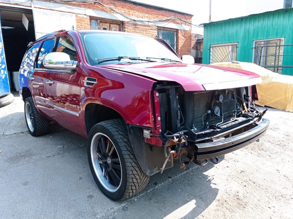

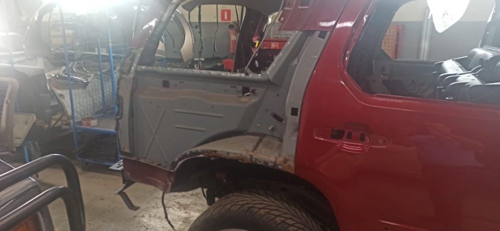

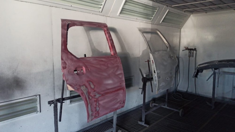

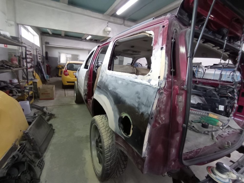

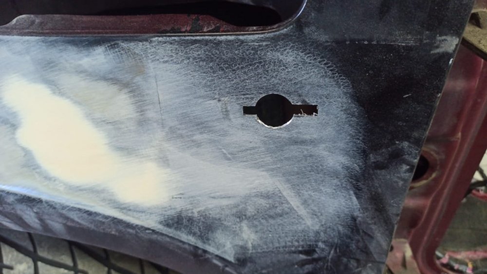

artbyz Опубликовано: 9 июля 2021 Автор Жалоба Share Опубликовано: 9 июля 2021 И так процесс идёт, но крайне медленно, сроки срываются, что печально, пока машина разобрана, подогнаны новые двери и срезаны старые крылья Maxim отреагировал на это 1 Ссылка на комментарий Поделиться на других сайтах More sharing options...

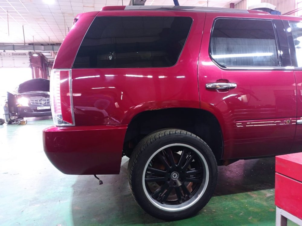

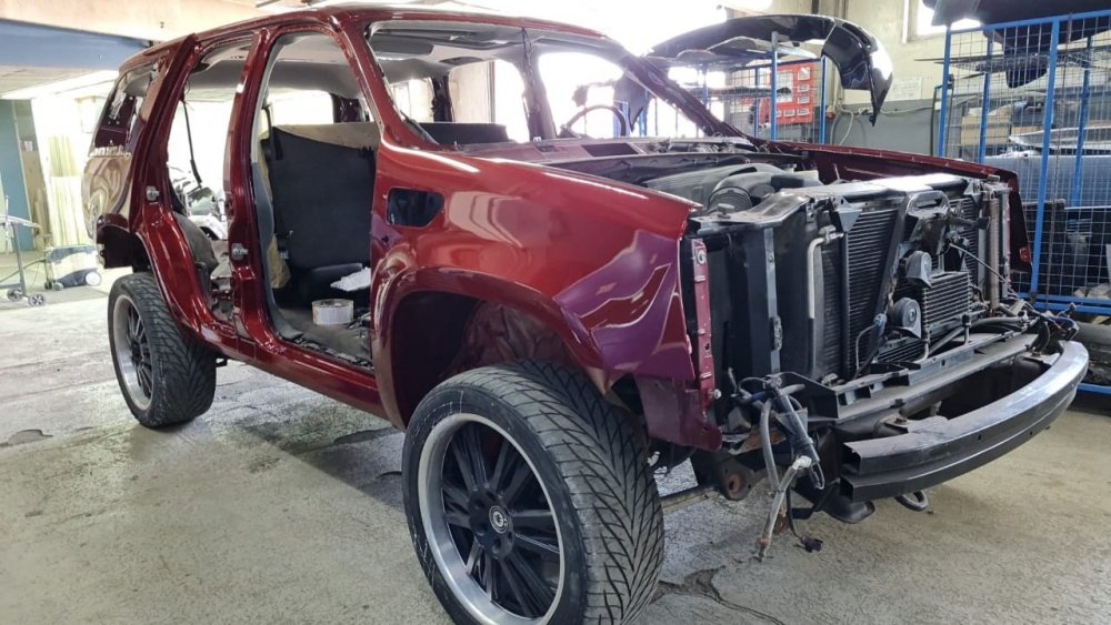

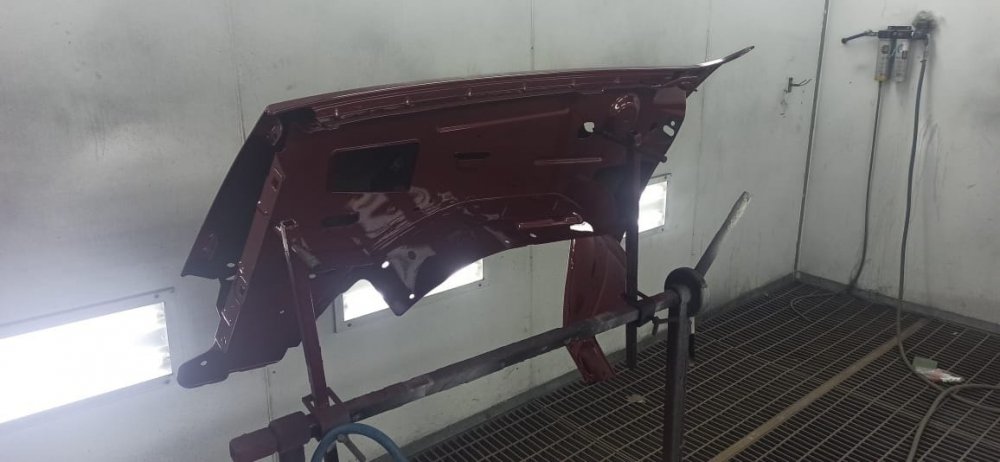

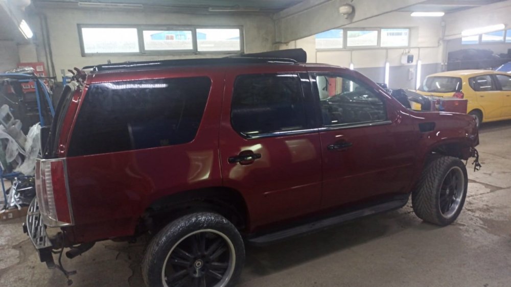

artbyz Опубликовано: 19 июля 2021 Автор Жалоба Share Опубликовано: 19 июля 2021 (изменено) Медленно, но верно дело движется. Зазоры выставлены, кузов проварен, из нутри элементы покрашены. так же ребятам отдельный респект нужна была большая машина на выходные. Предоставили отличный эск! Изменено 19 июля 2021 пользователем artbyz Специалист и Maxim отреагировали на это 2 Ссылка на комментарий Поделиться на других сайтах More sharing options...

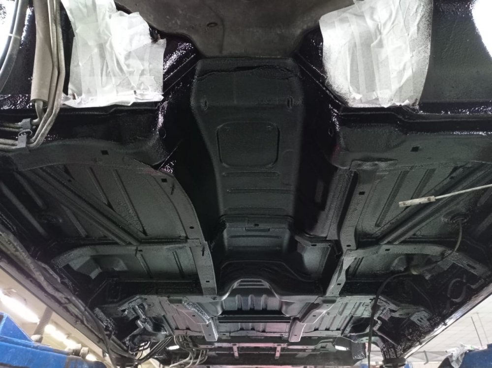

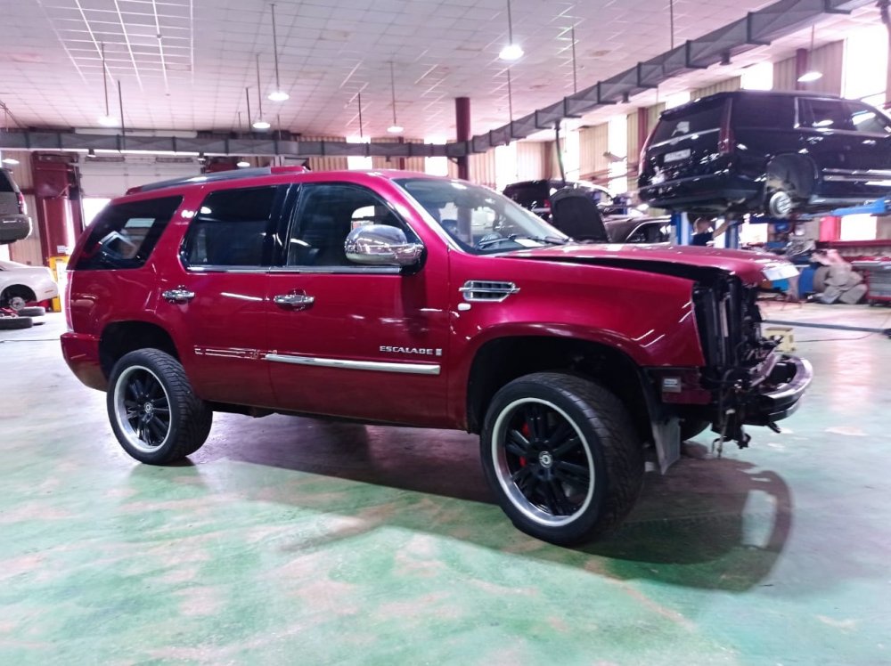

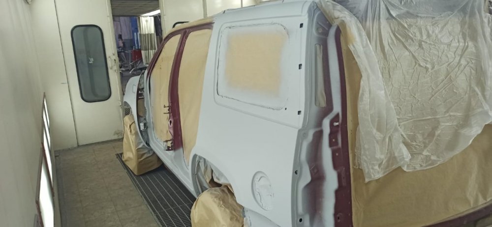

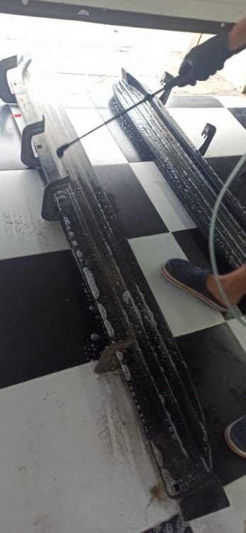

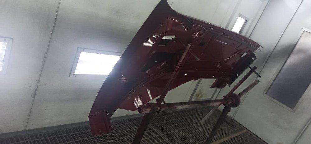

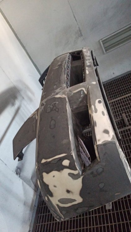

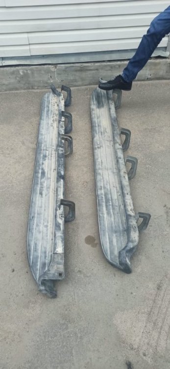

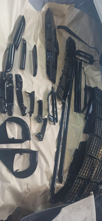

artbyz Опубликовано: 24 июля 2021 Автор Жалоба Share Опубликовано: 24 июля 2021 И так процесс движется дальше, наконец машина почти полностью подготовлена к покраске. Так же запущен процесс анти хрома, покрашена часть хром частей и найдены пороги от тахи без хрома Ссылка на комментарий Поделиться на других сайтах More sharing options...

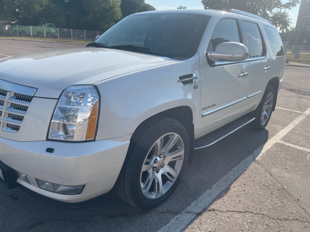

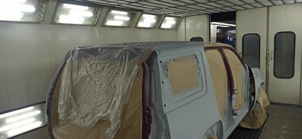

artbyz Опубликовано: 27 июля 2021 Автор Жалоба Share Опубликовано: 27 июля 2021 Набираем темпы перед перед промежуточным финалом, в воскресение машина должна выехать из сервиса. Ибо надо ехать в отпуск на ней! Maxim и Специалист отреагировали на это 2 Ссылка на комментарий Поделиться на других сайтах More sharing options...
Maxim Опубликовано: 27 июля 2021 Жалоба Share Опубликовано: 27 июля 2021 цвет как у ситика2 ))) Ссылка на комментарий Поделиться на других сайтах More sharing options...
artbyz Опубликовано: 27 июля 2021 Автор Жалоба Share Опубликовано: 27 июля 2021 50 минут назад, Maxim сказал: цвет как у ситика2 ))) Цвет заказывали по коду, эск 2020, видимо один и тот же ) Ссылка на комментарий Поделиться на других сайтах More sharing options...

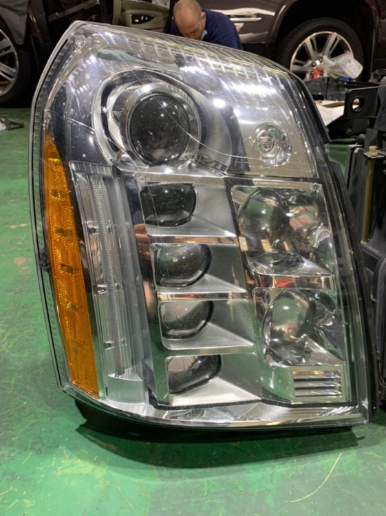

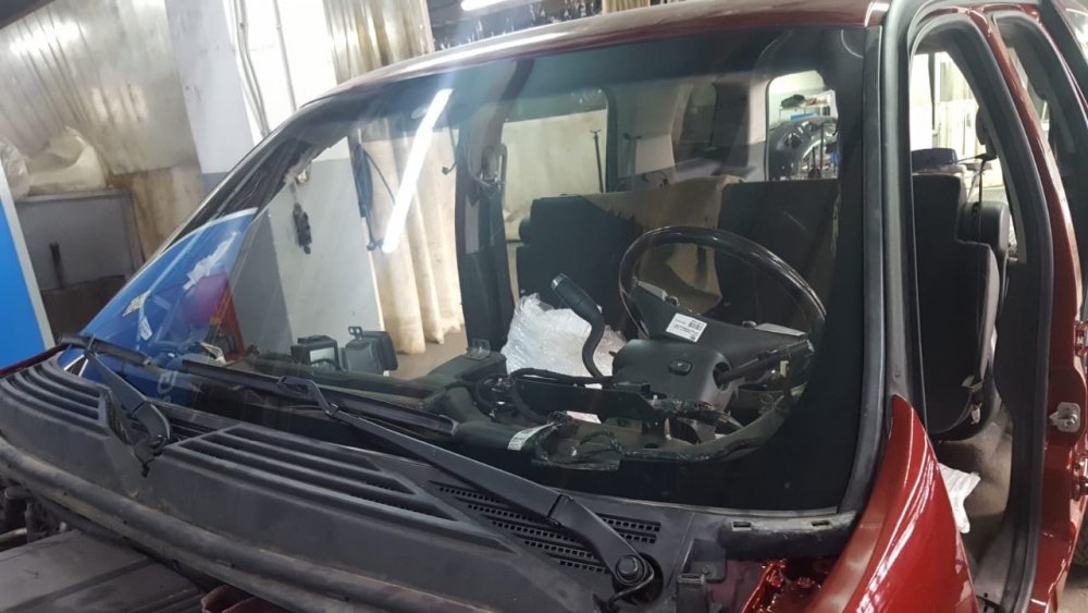

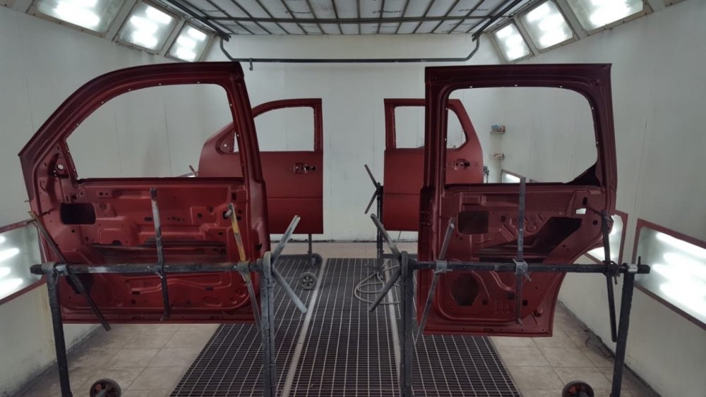

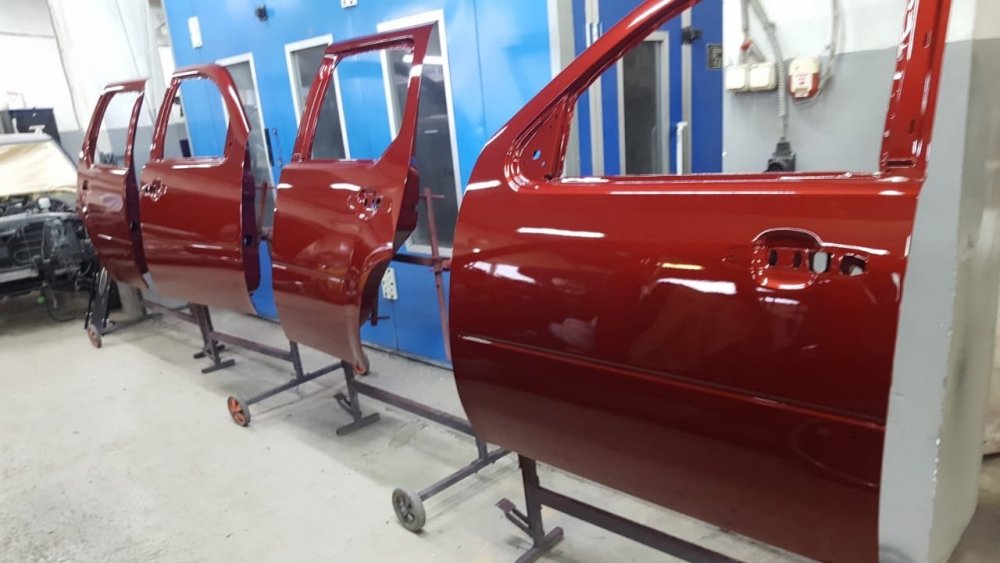

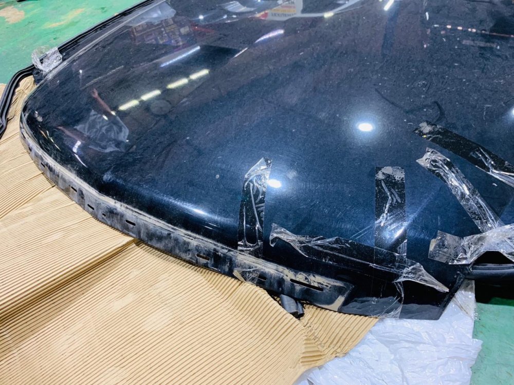

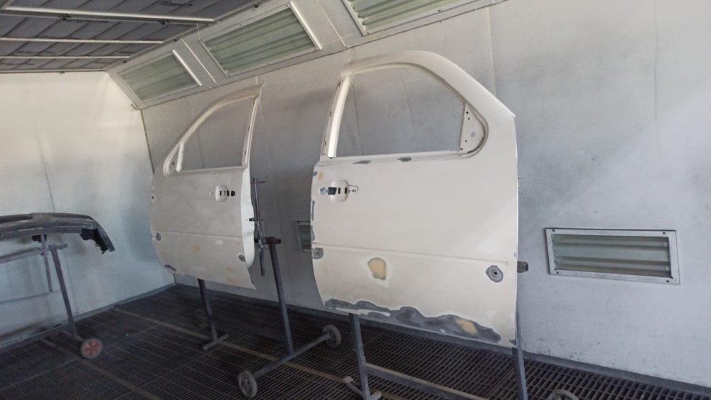

artbyz Опубликовано: 28 июля 2021 Автор Жалоба Share Опубликовано: 28 июля 2021 Дверки и новое лобовое подоспело. Maxim отреагировал на это 1 Ссылка на комментарий Поделиться на других сайтах More sharing options...

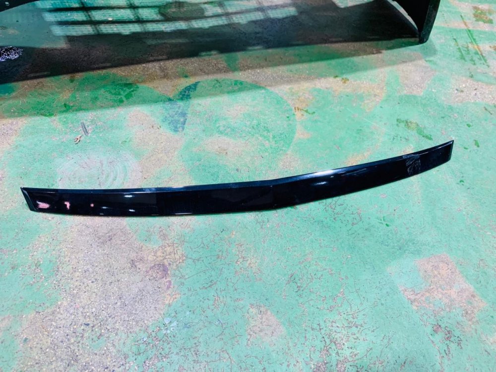

artbyz Опубликовано: 29 июля 2021 Автор Жалоба Share Опубликовано: 29 июля 2021 Немного перфекционизма Maxim отреагировал на это 1 Ссылка на комментарий Поделиться на других сайтах More sharing options...

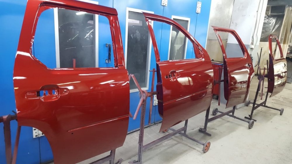

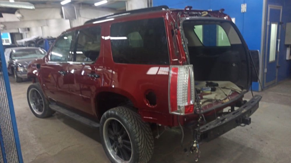

artbyz Опубликовано: 30 июля 2021 Автор Жалоба Share Опубликовано: 30 июля 2021 Идет дальше, хоть и с отставанием от графика, двери собраны и установлены на машину. Maxim отреагировал на это 1 Ссылка на комментарий Поделиться на других сайтах More sharing options...
Maxim Опубликовано: 30 июля 2021 Жалоба Share Опубликовано: 30 июля 2021 3 часа назад, artbyz сказал: двери собраны и установлены на машину. ну уже можно ехать на встречу так то!))))) artbyz отреагировал на это 1 Ссылка на комментарий Поделиться на других сайтах More sharing options...
