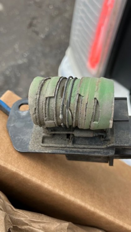

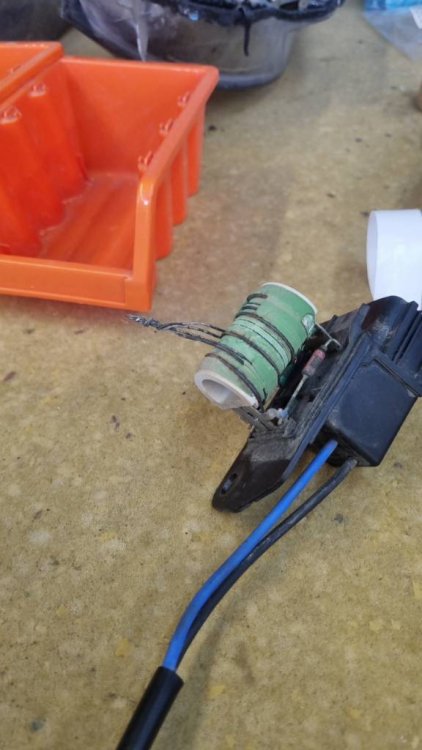

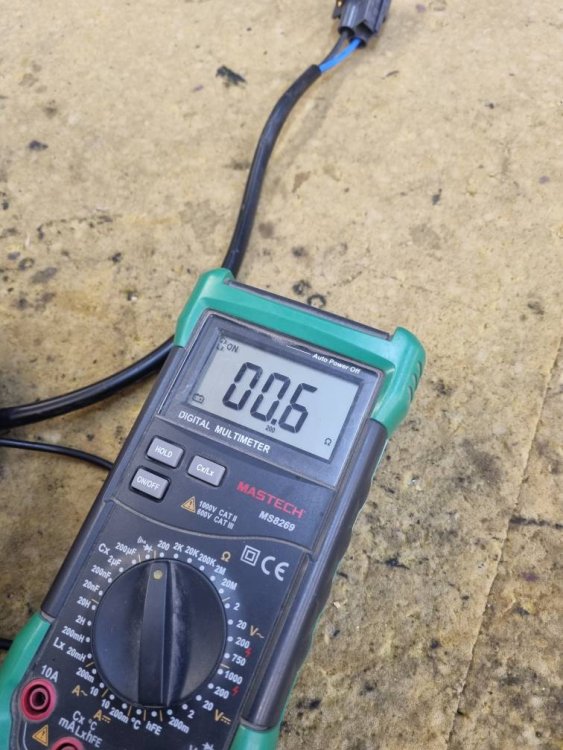

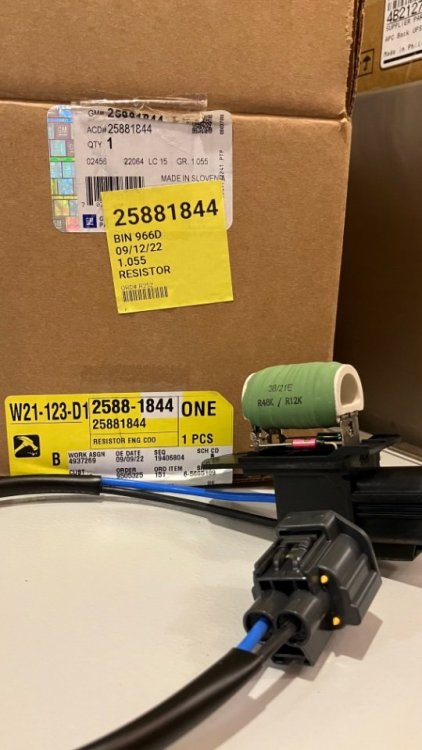

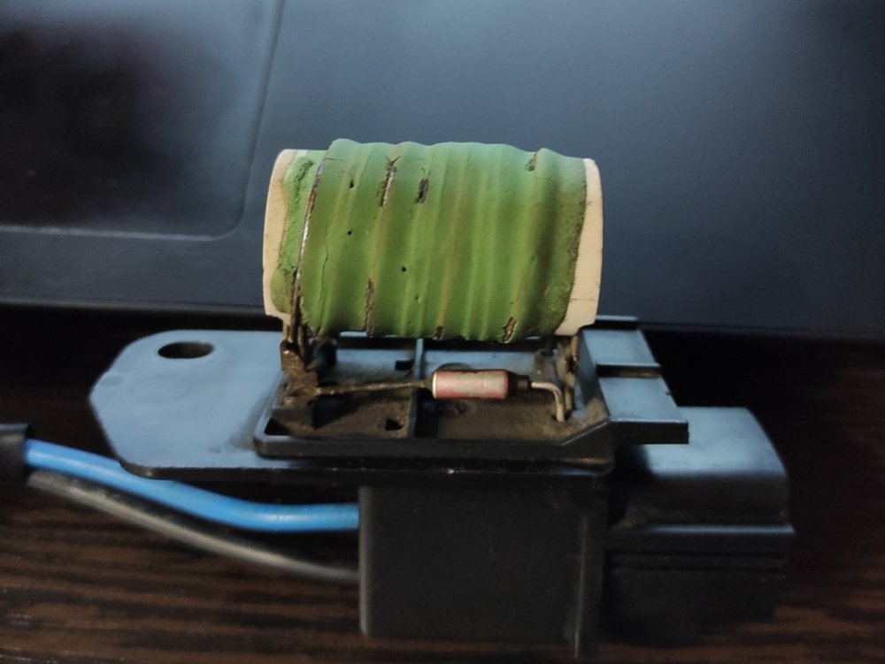

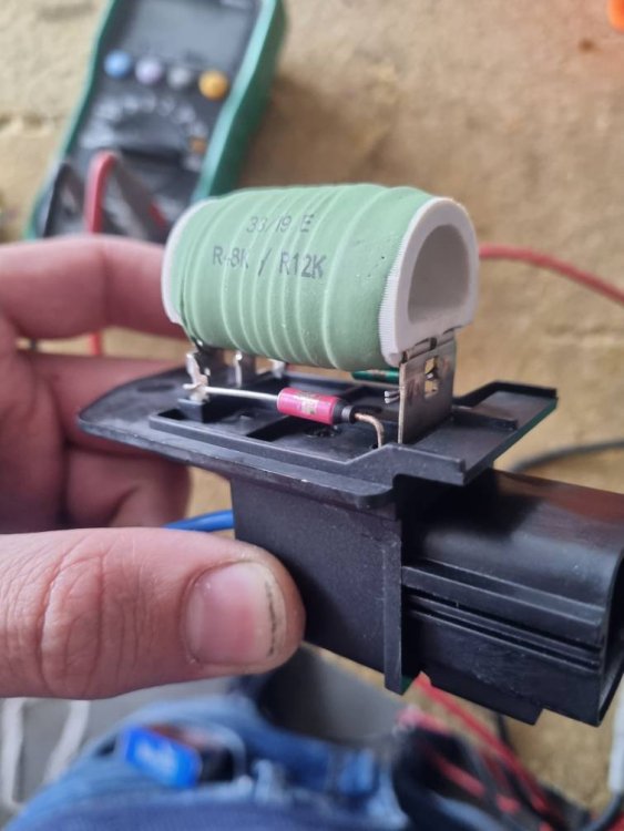

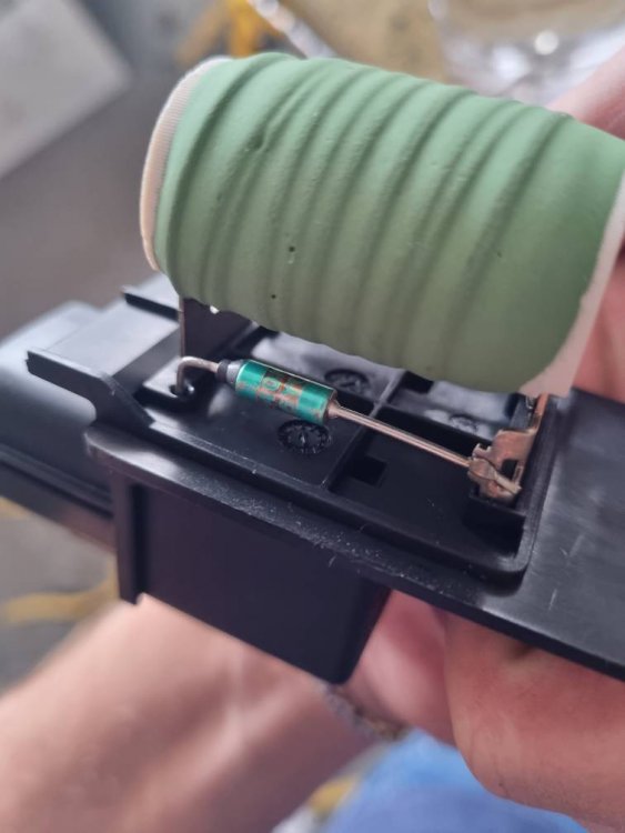

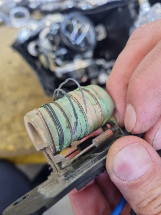

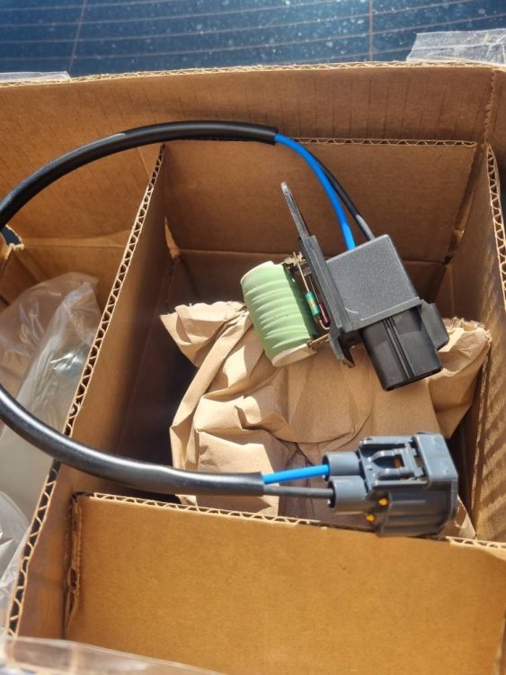

lsitnik Опубликовано: 25 июня 2021 Жалоба Share Опубликовано: 25 июня 2021 Всем привет. Много уже обсуждений данного резистора но нету информации по сопротивлению. Я решил все таки померить вдруг кто то подберёт аналог так как цена в настоящие время 7.5к. Так же можно его починить но это временное решение. Вкратце симптомы, температура растёт потом падает вентилятор начинает крутится как ненормальный кондей работает это на 2.8. Кадиллаки 3.6 на примере двух купе симптомы, температура не растёт возможно это вызвано тем что есть доп.помпа которой нету на 2.8, но при этом кондей перестаёт дуть холодным. Итак показатели сначала две фотки с новым резистором Теперь показатель резистора который починили, но если честно это сложно назвать ремонтом но я так проездил чуть больше недели пока ждал новый со штатов Теперь фото ремонта. Всё очень просто снимаем резистор нечего сложного в этом нет абсолютно, все что нам нужно это ключ на 10. Далее ищем где оборвалась нить, вытаскиваем её зачищаем два конца и скручиваем между собой , далее загибаем так чтоб не касалось другой нити. Всё это весь ремонт на пару недель хватит. Так же ссылка на видео что показывают приборы. Деталь с рокавто дошла за 8 дней цена вместе с доставкой 96$. На всякий случай номер детали 25881844 ну и вроде на этом все в дополнение просто пару фоток. Кстати чуть не забыл была просьба сфоткать маркировку двух терморезисторов, но увы этого не видно на камеру поэтому напишу. 240K R1 это зеленый CY01 и это зелёный 16K R1 это красный 9201 и это красный Sent from my SM-G991B using Cadillac Team Russia mobile app Maxim и Nat отреагировали на это 1 1 Цитата Ссылка на комментарий Поделиться на других сайтах More sharing options...

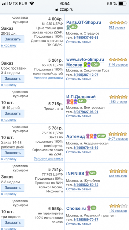

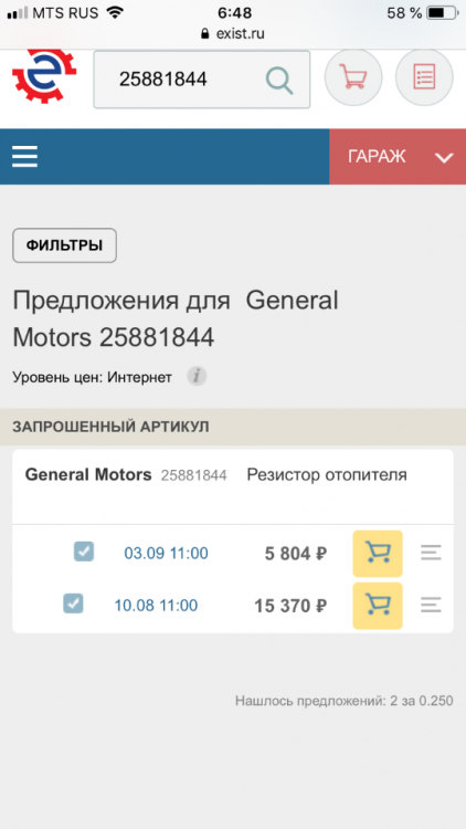

Nat Опубликовано: 25 июня 2021 Жалоба Share Опубликовано: 25 июня 2021 (изменено) У меня аналогичная проблема. В наличии нет, на ззап цена 4 и выше, но под заказ недели 4. Буду на рокавто заказывать. Если заказать 4 шт, то выходит по 4100 примерно с учётом доставки. Доставка обычно 8-10 дней. Ищу желающих присоедин. Изменено 25 июня 2021 пользователем Nat Maxim отреагировал на это 1 Цитата Ссылка на комментарий Поделиться на других сайтах More sharing options...

SeaBreeze Опубликовано: 12 января Жалоба Share Опубликовано: 12 января Купил. Обошёлся 4300₽. Maxim отреагировал на это 1 Цитата Ссылка на комментарий Поделиться на других сайтах More sharing options...
Maxim Опубликовано: 12 января Жалоба Share Опубликовано: 12 января 44 минуты назад, SeaBreeze сказал: Купил. Обошёлся 4300₽. Рокавто или где? Цитата Ссылка на комментарий Поделиться на других сайтах More sharing options...
SeaBreeze Опубликовано: 12 января Жалоба Share Опубликовано: 12 января Не, через zzap, просто по самой низкой цене заказал. Думал будет отказ. Шло почти 1,5 месяца. Контора на Можайском ш.5. Maxim отреагировал на это 1 Цитата Ссылка на комментарий Поделиться на других сайтах More sharing options...

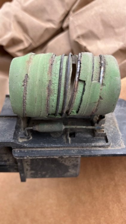

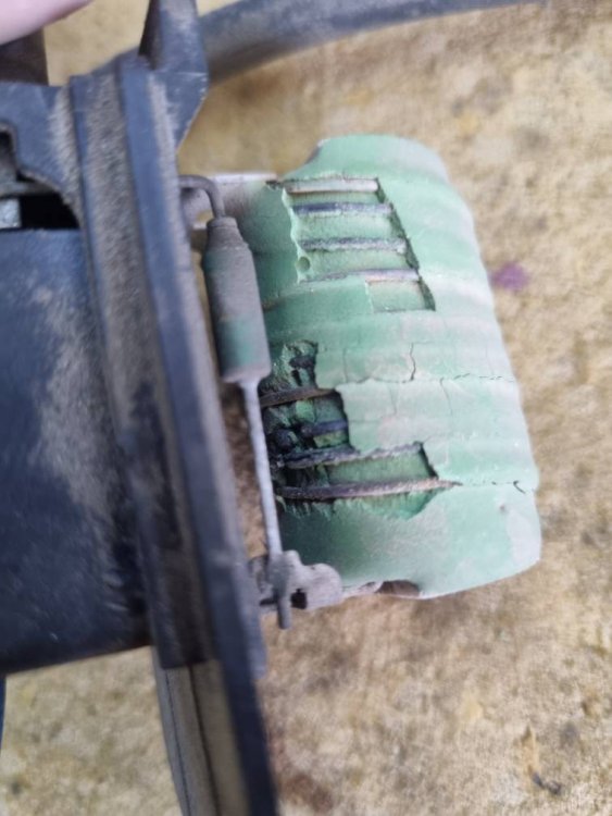

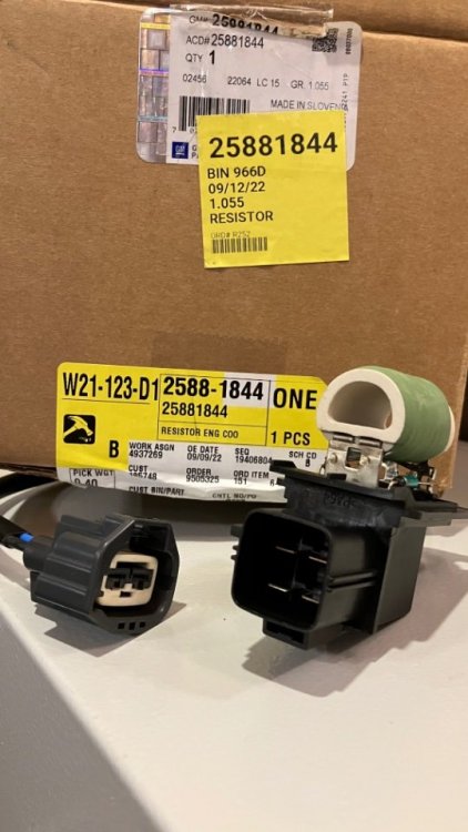

SeaBreeze Опубликовано: 17 марта Жалоба Share Опубликовано: 17 марта (изменено) Заменил резистор вентилятора, наконец-то. Сам , пока Максим ходил паять микрики и делать было нечего. Теперь вентилятор включается еле-слышно. Действительно, до этого он молотил на самой большой скорости, аж кузов немного вибрировал. Вот фото старого: Изменено 17 марта пользователем SeaBreeze Maxim отреагировал на это 1 Цитата Ссылка на комментарий Поделиться на других сайтах More sharing options...
