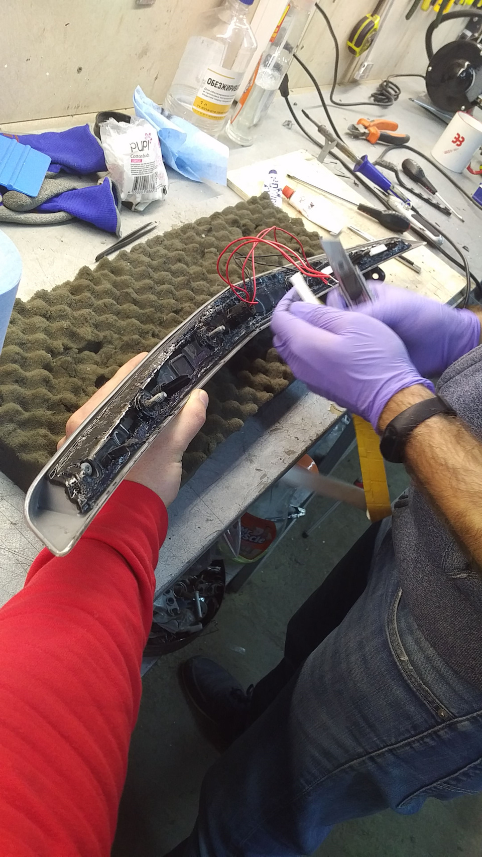

MasterPlayer Опубликовано: 11 августа 2021 Жалоба Share Опубликовано: 11 августа 2021 Собственно, проблема вскрылась сама собой. Они - не работают Тащить из за двух светодиодов реально не хочется, поэтому рассматриваю вариант вскрыть, пропаять и поставить на место как было. Ну вторая проблема - это стоимость. Новая стоит 180 баксов. Если кто занимался этим - распишите процесс снятия, вскрытия, работ и установки на место. Какие подводные камни, насколько тяжело снять, на что обратить внимание. Maxim отреагировал на это 1 Ссылка на комментарий Поделиться на других сайтах More sharing options...

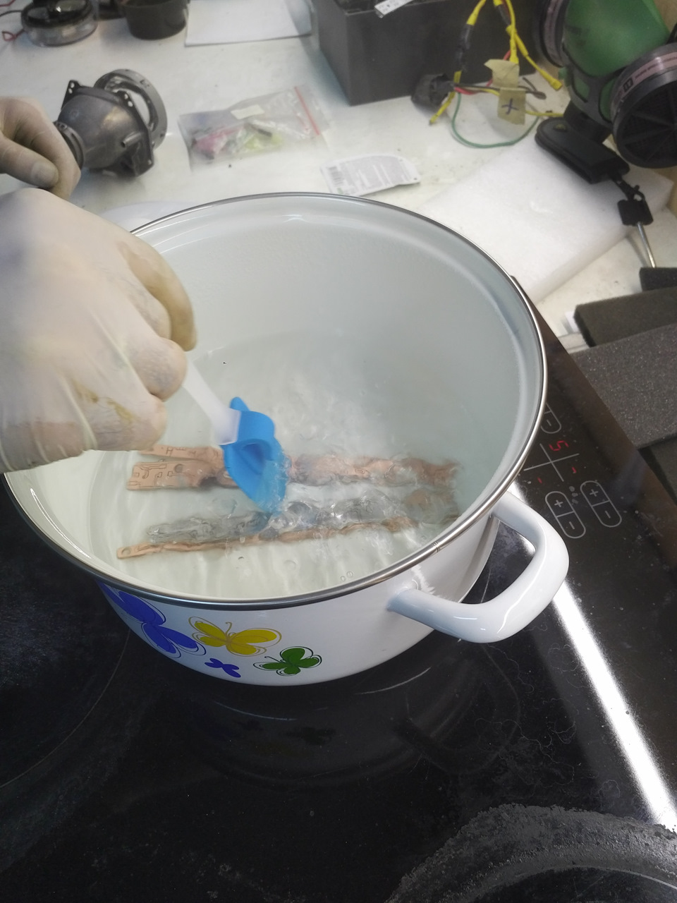

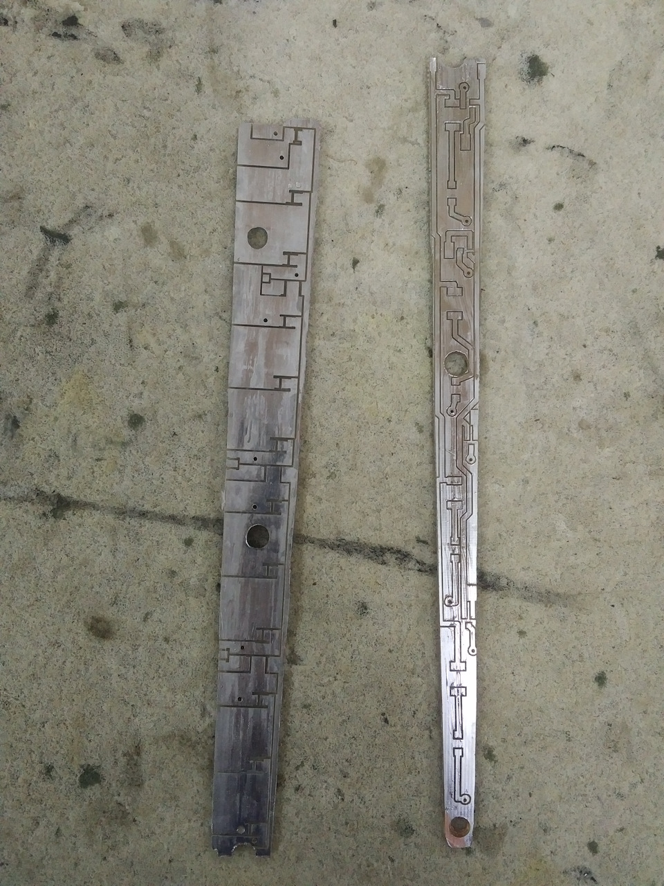

Это популярное сообщение. Maxim Опубликовано: 11 августа 2021 Это популярное сообщение. Жалоба Share Опубликовано: 11 августа 2021 1. Он не разборный 2. Совсем не разборный 3. Он плавится при очень низкой темп (если сравнивать с фарами) 4. На нем весь крепеж 5. Исходя из п.4 вся нагрузка будет на части которую тебе вырежут и потом вклеят обратно 6. Площадь вырезания капитальная, а значит риск, что будет потеть и сгорит снова очень высок, вообщем с Лехой @CustomHeroes еплись мы месяцами сделали: Основная суть, что мы сделали притухание к краю, такое аппаратно никто не реализовывал) жаль стопарь пал смертью храбрых в печке оплавившись ДА, ВЫВОД! КУПИ ЭТОТ ГРЕБАННЫЙ НОВЫЙ СТОПАРЬ MasterPlayer, DUST и Lev отреагировали на это 3 Ссылка на комментарий Поделиться на других сайтах More sharing options...
