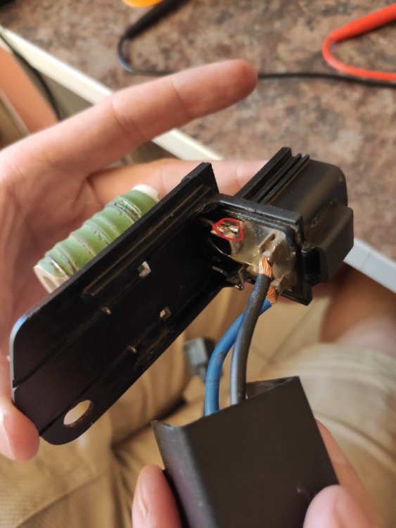

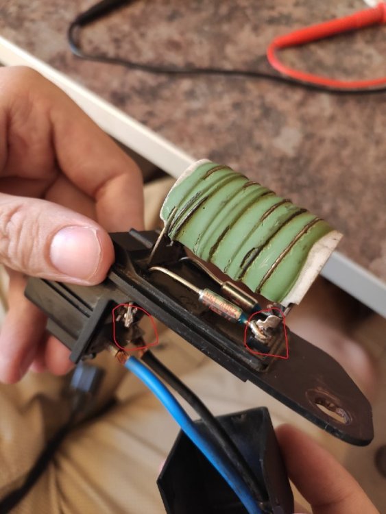

mndswp Опубликовано: 1 сентября 2021 Жалоба Share Опубликовано: 1 сентября 2021 Отдал мне как-то @Maxim свой нерабочий резистор вентилятора охлаждения двигателя. С виду он был максимально целым, похожим на новый, обмотка целая. Путем прозвона было выяснено, что сгорели оба термопредохранителя. Скорее всего, брак. Покупаем новые номиналом около 230-240 градусов и пропускной способностью тока 15 ампер. Старые отрезаем, новые сверху прикручиваем, а снизу можно и припаять. Кстати, много кто приписывает волшебные свойства этому элементу, что там "мозги" стоят в черной коробке. Но там абсолютно пусто. Это всего лишь три проволоки, две из которых идут на одни контакты. С одной проволокой будет сопротивление Х с двумя Х/2. А блок управления уже переключает их между собой. С меньшим сопротивлением вентилятор будет крутиться на большей скорости. Vitall M и Maxim отреагировали на это 2 Ссылка на комментарий Поделиться на других сайтах More sharing options...
