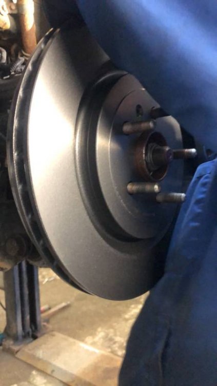

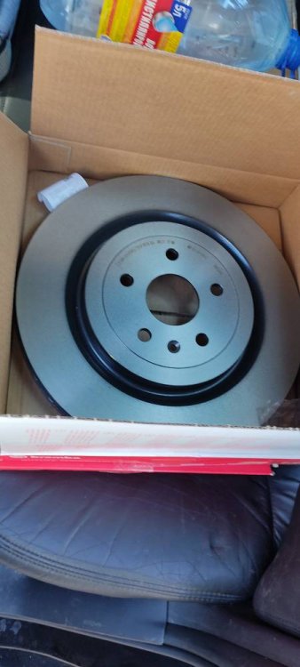

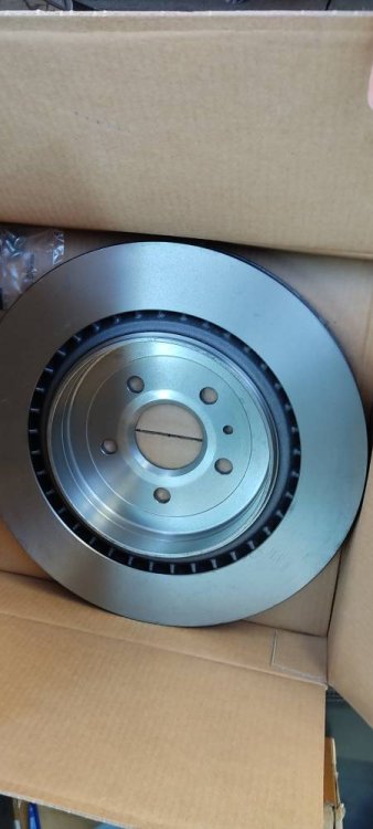

Lev Опубликовано: 1 декабря 2021 Автор Жалоба Share Опубликовано: 1 декабря 2021 Пересверлил задние тормозные диски, оставшиеся после перехода на PowerStop в целях примерки на ступицу 5х120. Вроде все собралось, суппорт влазит, нигде ничего не цепляет. Но так как обычно спешка и нету времени, болтами не закручивал, а просто прикинул "на весу". Как дойдет дело до сборки, там будет видно. Передние центра под 5х120 ещё едут с Китая, через пару дней должны добраться до Москвы, а там уже СДЭКом до меня.По электрике пока затишье, слишком много работы навалило и по дому много дел - не могу выделить время на ковыряние блоков. Sent from my Redmi Note 9S using Cadillac Team Russia mobile app Repet и Vitall M отреагировали на это 2 Ссылка на комментарий Поделиться на других сайтах More sharing options...

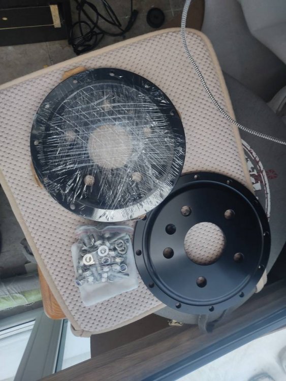

Lev Опубликовано: 9 декабря 2021 Автор Жалоба Share Опубликовано: 9 декабря 2021 Ещё ништяков приехало из Китая.Центры на передние тормозные диски под ступицу CTS2Sent from my Redmi Note 9S using Cadillac Team Russia mobile app Maxim и Vitall M отреагировали на это 2 Ссылка на комментарий Поделиться на других сайтах More sharing options...

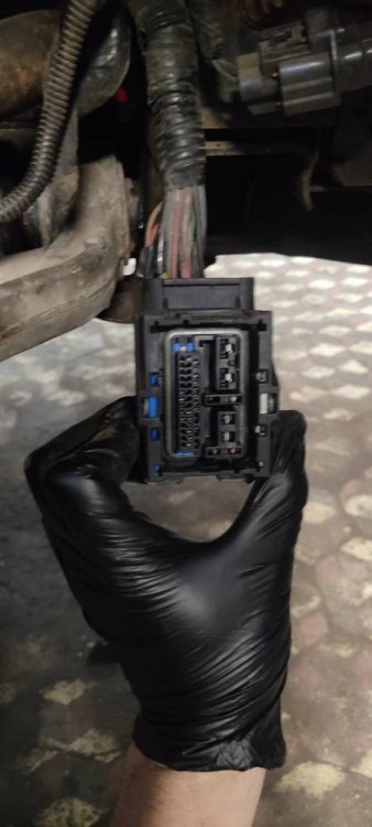

Это популярное сообщение. Lev Опубликовано: 7 февраля 2022 Автор Это популярное сообщение. Жалоба Share Опубликовано: 7 февраля 2022 Думали я забросил эту идею ? А вот фигвам.Короче говоря, интегрировать EBCM от CTS2 в STS наверное можно, но надо расшифровать все пакеты шины обоих блоков АБС, а также блоков комфорта двух машин, чтобы понять, где и в какой момент подменять в шине, чтобы общение АБС и бцм было корректным. Звучит как задачка не на один год, с сомнительным результатом. А так как АБС ещё может посылать запрос в блок двигателя, чтобы придушить обороты...короче ну его.Какие ещё остались варианты: - пересверлить мои ступицы на 5х120- попробовать пересадить крышку с датчиком и кольцо со ступицы STS на ступицы CTS2- поставить ступицы от Corvette C5/C6 они же Cadillac XLR, там все сразу и 5х120 и 70.7 ЦО и пассивные датчики АБСПервый вариант, имеет место на жизнь, но при выходе из строя ступицы, новую надо будет опять везти на пересверловкуВторой... Больше шансов сломать 2 спупицы, чем получить одну рабочую и опять же при выходе из строя, проводить процедуру вновьТретий вариант, хрен найдешь, ну точнее в штатах то есть все, но 20кг веса и все выходит в цену комплекта дисков.Есть ещё вариант, преобразования сигнала с датчиков CTS2 в понятный сигнал EBCM STS. Пока решил поковырять эту идею. На текущий момент могу сказать, что научился обманывать АБС используя частотный генератор сигнала.Изначально боялся, что там зависимость от нескольких параметровSent from my Redmi Note 9S using Cadillac Team Russia mobile appНа самом деле все просто, амплитуда 1.5V, duty cycle 50% и в зависимости от частоты синусоиды изменяется скорость. Возможно, что сам датчик меняет и амплитуду при увеличении скорости вращения колеса, но выставив ее в 1.5вольта, скорость на блоке меняется только при изменении частоты. Диапазон от 10Гц до 1.4кГц, ниже 10 Гц скорость равно 0, а выше 1.4кГц скорость 255км/ч не растет.Sent from my Redmi Note 9S using Cadillac Team Russia mobile appСледующий этап, зная что активный датчик генерирует бинарный сигнал, причем известного напряжения, необходимо собрать простой PWM генератор и натравить его на блок АБС от второго ситика и найти зависимость частоты ШИМ к скорости. После этого писать функцию преобразования одного значения (ШИМ) в другое. Вставлять девайс в разрез контактов WSS (Wheel Speed Sensors) и смотреть что будет Sent from my Redmi Note 9S using Cadillac Team Russia mobile app Vitall M, Maxim, Coced и 1 другой отреагировали на это 3 1 Ссылка на комментарий Поделиться на других сайтах More sharing options...

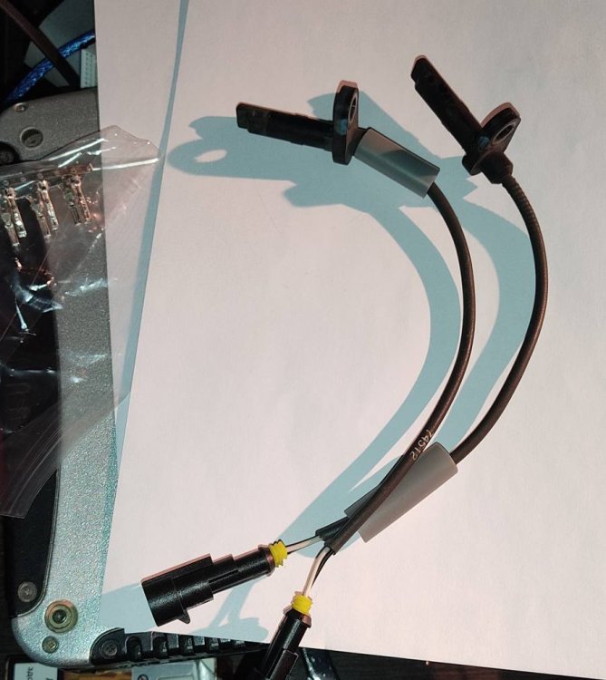

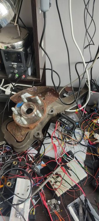

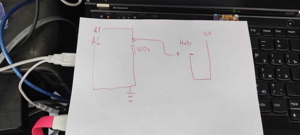

Lev Опубликовано: 11 февраля 2022 Автор Жалоба Share Опубликовано: 11 февраля 2022 Небольшой апдейт.Удалось крайне просто заставить датчик АБС CTS2 посылать сигнал который воспринимает блок ABS STS. Подал на датчик 12В и повесил резистор 360кОм перед сигнальным контрактом. Пока правда получаю сигнал не больше 12км/с так как рукой не могу быстрее раскрутить ступицу. Надо либо собрать тестовую плату и на машине проверять подкинув ступицу, либо как то раскрутить ступицу и проверить что показания снимаются во всем диапазоне скорости от 0 до 255Sent from my Redmi Note 9S using Cadillac Team Russia mobile app Repet отреагировал на это 1 Ссылка на комментарий Поделиться на других сайтах More sharing options...
Maxim Опубликовано: 11 февраля 2022 Жалоба Share Опубликовано: 11 февраля 2022 3 часа назад, Lev сказал: либо как то раскрутить ступицу шруповерт, а потом дрель) Ссылка на комментарий Поделиться на других сайтах More sharing options...
Lev Опубликовано: 11 февраля 2022 Автор Жалоба Share Опубликовано: 11 февраля 2022 шруповерт, а потом дрель)Оно то понятно, надо как то закрепить ступицу на шурике, надо поискать шпильку и шайбу к ней диаметром больше отверстия под ШРУСНу и главное чтобы эта вся конструкция не улетела в стратосферу Sent from my Redmi Note 9S using Cadillac Team Russia mobile app Ссылка на комментарий Поделиться на других сайтах More sharing options...

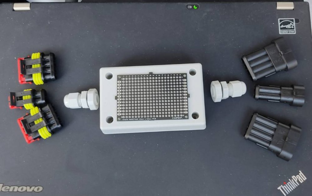

Это популярное сообщение. Lev Опубликовано: 14 февраля 2022 Автор Это популярное сообщение. Жалоба Share Опубликовано: 14 февраля 2022 Прикинул, как это все будет выглядеть в собранном виде и как подключатсяРазъемы Superseal, буду врезаться в проводку около блока АБС, вешать на разъемы, так чтобы можно было убрать коробченку и подключить все как было.Надо 2контакта питания (+ и -) и 4 пары контактов датчиков скорости (по 2контакта на колесо). Можно было и сделать 4 отдельных платы и смонтировать из рядом с самими датчиками/ступицами, но это надо было бы тянуть к каждому колесу питание, а ещё там как то грязнее, чем рядом с блоком АБСSent from my Redmi Note 9S using Cadillac Team Russia mobile app Maxim, Repet и Vitall M отреагировали на это 3 Ссылка на комментарий Поделиться на других сайтах More sharing options...

Это популярное сообщение. Lev Опубликовано: 10 марта 2022 Автор Это популярное сообщение. Жалоба Share Опубликовано: 10 марта 2022 Скукота.... Диски встали bolt on, расположение в супорте так как надо. Следовательно задние супорта первой и второй вишки взаимозаменяемые. Остался последний штрих, внедрить в проводку мое поделие и надеятся что блок АБС будет исправно получать значения скорости колес Coced, Maxim, Vitall M и 1 другой отреагировали на это 4 Ссылка на комментарий Поделиться на других сайтах More sharing options...
