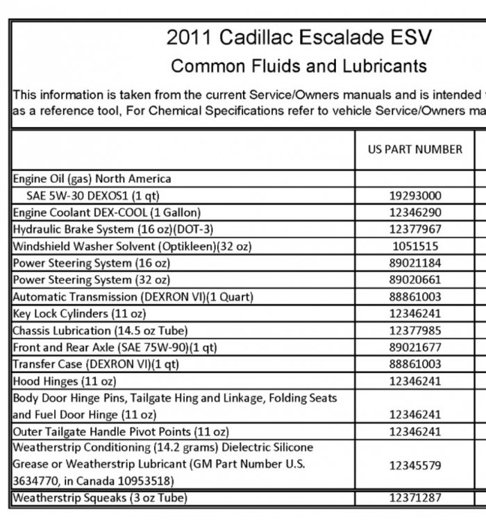

Lev Опубликовано: 5 ноября 2021 Жалоба Share Опубликовано: 5 ноября 2021 Вот список что куда лить в диффы вроде 7590 без LSSent from my Redmi Note 9S using Cadillac Team Russia mobile app Maxim отреагировал на это 1 Цитата Ссылка на комментарий Поделиться на других сайтах More sharing options...
Sahar322 Опубликовано: 5 ноября 2021 Автор Жалоба Share Опубликовано: 5 ноября 2021 5 минут назад, Lev сказал: Вот список что куда лить в диффы вроде 7590 без LS Sent from my Redmi Note 9S using Cadillac Team Russia mobile app Судя по маслу, которое рекомендует GM, заливается оно и в передний и в задний мост. Про присадку у GM нет ни слова. Вот отсюда и встал вопрос, может стоит попробовать залить масло с пометкой LS, как ранее заливалось судя по Актам выполненных работ. Maxim отреагировал на это 1 Цитата Ссылка на комментарий Поделиться на других сайтах More sharing options...
Maxim Опубликовано: 5 ноября 2021 Жалоба Share Опубликовано: 5 ноября 2021 Присадка ни на что не влияет, я бы проверял ступицы, уровень масла в редукторах и карданы/привода, часто поломки совпадают с ремонтами)Sent from my BBF100-6 using Cadillac Team Russia mobile app Цитата Ссылка на комментарий Поделиться на других сайтах More sharing options...
