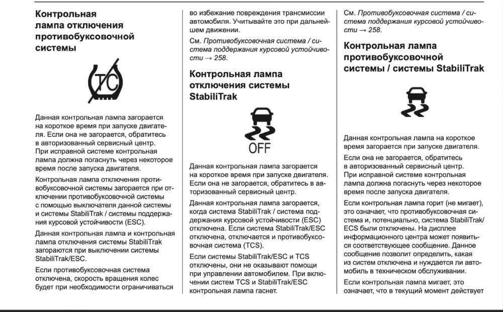

Decide Опубликовано: 20 декабря 2021 Жалоба Share Опубликовано: 20 декабря 2021 На всякий случай с мануала, вдруг кому пригодиться: Maxim отреагировал на это 1 Ссылка на комментарий Поделиться на других сайтах More sharing options...
