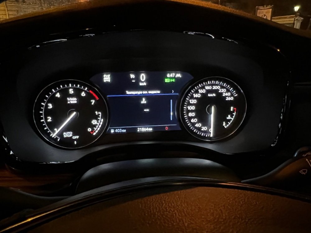

Decide Опубликовано: 30 декабря 2021 Жалоба Share Опубликовано: 30 декабря 2021 Товарищи, вот пошли после установки котла проблемы, хотя возможно это и не связано, но хотелось бы обсудить. В общем проблема, с утра на холодную второй день подряд завожу машину дистанционно, включаю котел, через 10 минут автозапуск, выхожу и машина воет как сумасшедшая, крутится дико вентилятор радиатора, сажусь внутрь нет температуры движка, выглядит вот так: Ничего не помогает, кроме сброса клеммы, клемму сбросил и все ок, причем весь день все хорошо, сколько и каким образом не заводи, даже с перерывом (часов 5), даже если заводить с прогревом а потом автозапуском... Вот второй день с утра начинаю с того что снимаю клемму... Я считал своим дешевым ридером ошибок elm327 коды, вот они: Car Scanner ELM OBD2 DTC report Selected brand: Cadillac VIN: 1GYFN9R44MZ166250 ============1============== P111E Raw code: 111E ECU: Блок управления двигателем Статус: Временная ============2============== P149A Raw code: 149A ECU: Блок управления двигателем Статус: Временная ============3============== P149B Raw code: 149B ECU: Блок управления двигателем Статус: Временная ============4============== P149C Raw code: 149C ECU: Блок управления двигателем Статус: Временная ============5============== P149D Raw code: 149D ECU: Блок управления двигателем Статус: Временная ============6============== P111E Raw code: 111E ECU: Блок управления двигателем Статус: DTC supported by calibration, Current DTC, Test not passed since DTC cleared, Test failed since DTC cleared, Test not passed since current power up General Electrical Failures [0x00] ============7============== P149A Raw code: 149A ECU: Блок управления двигателем Статус: DTC supported by calibration, Current DTC, Test not passed since DTC cleared, Test failed since DTC cleared, Test not passed since current power up General Electrical Failures [0x00] ============8============== P149B Raw code: 149B ECU: Блок управления двигателем Статус: DTC supported by calibration, Current DTC, Test not passed since DTC cleared, Test failed since DTC cleared, Test not passed since current power up General Electrical Failures [0x00] ============9============== P149C Raw code: 149C ECU: Блок управления двигателем Статус: DTC supported by calibration, Current DTC, Test not passed since DTC cleared, Test failed since DTC cleared, Test not passed since current power up General Electrical Failures [0x00] ============10============== P149D Raw code: 149D ECU: Блок управления двигателем Статус: DTC supported by calibration, Current DTC, Test not passed since DTC cleared, Test failed since DTC cleared, Test not passed since current power up General Electrical Failures [0x00] ============11============== B2955 Raw code: A955 ECU: BCM Статус: DTC supported by calibration, Test failed since DTC cleared, History DTC Cadillac: Security System Sensor Data CKT Malf General Electrical Failures [0x00] ============12============== U0401 Raw code: C401 ECU: EPS / TDM Статус: DTC supported by calibration, Current DTC, History DTC, Warning Indicator Requested OBDII: Invalid data received - engine control module (ECM) Cadillac: Invalid Data Received from ECM Message Counter Incorrect; Invalid Data Received from ECM Bus Signal Checksum Error Bus Signal/Message Failures: invalid serial data received [0x71] ---------------------------------- Может быть кто то знает что это и что делать, на сервис я записался, но только 7го января... Часть ошибок похоже из за сброса клеммы. Буржуи обсуждали такую же проблему, но вроде бы решения нет, пишут что термостат... https://www.xt5forum.com/forum/457-engine-technical-discussion/2197-coolant-temp-sensor.html Ссылка на комментарий Поделиться на других сайтах More sharing options...
DMNur Опубликовано: 30 декабря 2021 Жалоба Share Опубликовано: 30 декабря 2021 Нужно дополнительно установить автосканер checkcontrol v2. Он автоматически сбрасывает ошибку датчиков температуры.Отправлено с моего iPhone используя Cadillac Team Russia Ссылка на комментарий Поделиться на других сайтах More sharing options...
Decide Опубликовано: 30 декабря 2021 Автор Жалоба Share Опубликовано: 30 декабря 2021 (изменено) 28 минут назад, DMNur сказал: Нужно дополнительно установить автосканер checkcontrol v2. Он автоматически сбрасывает ошибку датчиков температуры. Отправлено с моего iPhone используя Cadillac Team Russia А что это даст? Я просто не знаю как это работает. Пока ошибка не сброшена не работает как надо (происходит то что описал) и для возвращения рабочего состояния надо сбрасывать? И почему ошибка такая идет в принципе... Изменено 30 декабря 2021 пользователем Decide Ссылка на комментарий Поделиться на других сайтах More sharing options...
Это популярное сообщение. DMNur Опубликовано: 30 декабря 2021 Это популярное сообщение. Жалоба Share Опубликовано: 30 декабря 2021 Я не специалист, подробно объяснить не смогу. Недавно себе устанавливал Вебасто, та же беда была. После установки этого сканера, вопрос решился. Своими словами - в мозгах авто возникает ошибка из-за перепада температур между датчиками в контуре, при их считывании. Этот сканер автоматически снимает ошибку и вентилятор охлаждения не включается. За пару месяцев был один случай когда ошибка не сбросилась. Для ручного сброса выводится кнопка. По словам установочников Вебасто это беда многих авто последних годов выпуска, в которых установлена двухконтурная система охлаждения.Отправлено с моего iPhone используя Cadillac Team Russia Vitall M, Maxim и Decide отреагировали на это 3 Ссылка на комментарий Поделиться на других сайтах More sharing options...
Decide Опубликовано: 30 декабря 2021 Автор Жалоба Share Опубликовано: 30 декабря 2021 16 минут назад, DMNur сказал: Я не специалист, подробно объяснить не смогу. Недавно себе устанавливал Вебасто, та же беда была. После установки этого сканера, вопрос решился. Своими словами - в мозгах авто возникает ошибка из-за перепада температур между датчиками в контуре, при их считывании. Этот сканер автоматически снимает ошибку и вентилятор охлаждения не включается. За пару месяцев был один случай когда ошибка не сбросилась. Для ручного сброса выводится кнопка. По словам установочников Вебасто это беда многих авто последних годов выпуска, в которых установлена двухконтурная система охлаждения. Отправлено с моего iPhone используя Cadillac Team Russia Спасибо, есть небольшой вопрос, у Вас прямо так же, не отображало температуру на панели приборов? Ссылка на комментарий Поделиться на других сайтах More sharing options...
DMNur Опубликовано: 30 декабря 2021 Жалоба Share Опубликовано: 30 декабря 2021 Я не смотрел на температуру. Меня сразу предупредили, при установке Вебасто, что возможна такая проблема. При наступлении зимы и ее возникновении я сразу поехал и установил этот автосканер.Отправлено с моего iPhone используя Cadillac Team Russia Decide отреагировал на это 1 Ссылка на комментарий Поделиться на других сайтах More sharing options...
Decide Опубликовано: 30 декабря 2021 Автор Жалоба Share Опубликовано: 30 декабря 2021 Да похоже на правду, проверю еще, там смотрится разница 2х датчиков, если она больше определенного значения то происходит вот такая дребедень, рекомендуют или ставить разницу между прогревом и стартом машины 10-20 минут или ставить checkcontrol. Причем если простой меньше 8 часов то повтор не выдается по ошибке, видимо поэтому после сброса клеммы я спокойно езжу весь день. Пишу что проблема в основном у американцев, нам повезло... Может есть какие варианты обмануть систему =)? Ссылка на комментарий Поделиться на других сайтах More sharing options...
