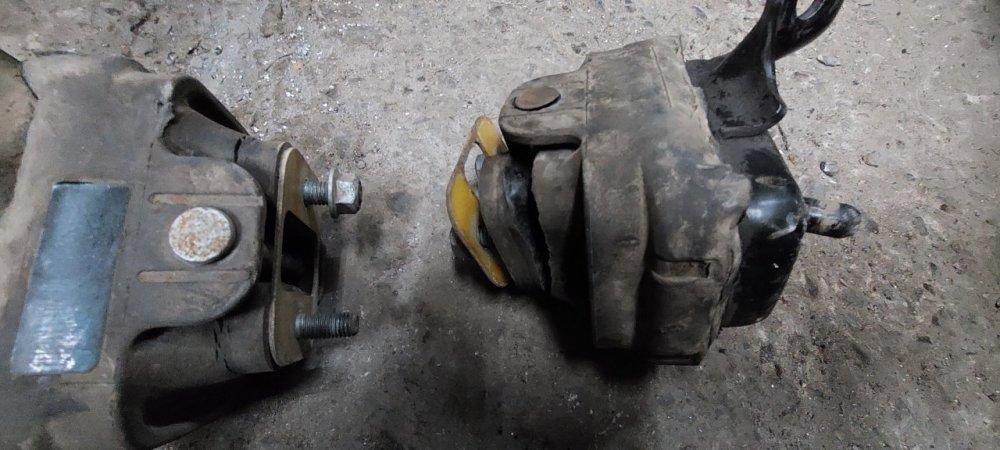

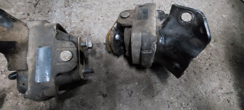

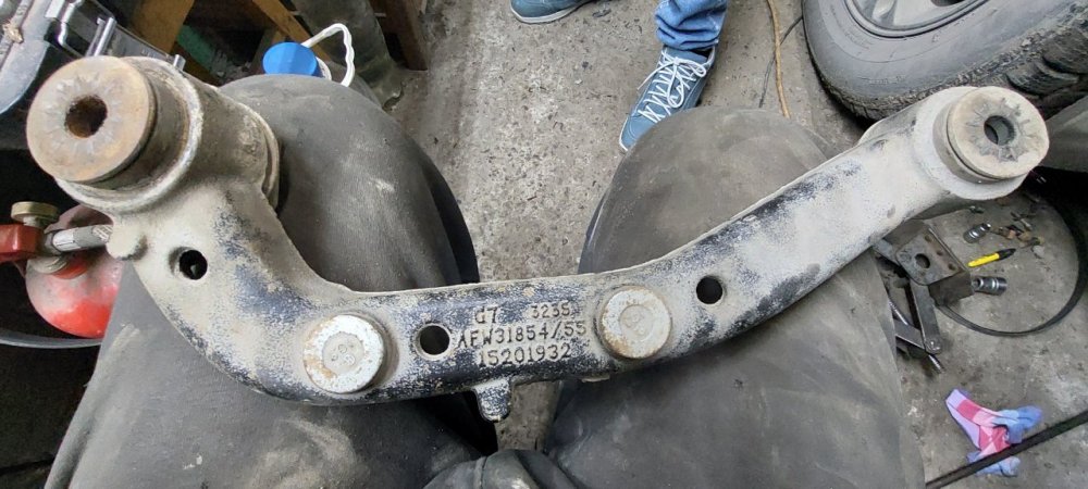

специалист Опубликовано: 16 февраля Жалоба Share Опубликовано: 16 февраля (изменено) Всем привет.Перед тем ,как отправиться на обслуживание ,решили покататься и проверить как работает полный привод с развесовкой колес переднего и заднего моста. Спускались с горок и подымались и попадались места ,где вывешивались колеса переднего и заднего моста ,тогда в этот момент я немного нажимал на тормоз и поддавал газу ,перед этим машина не ехала совсем ,а потом поехала как ни в чем не бывало.Конечно это не жесткая блокировка ,но как альтернативный выход - подходит.Может быть созрею и поставлю жесткие пневмоблокировки ,это пока мысли в слух.После этого решил поменять подушки двигателя и глянуть все ли в порядке внизу.Подушки заменил ,очень не удобно ,снимал передний редуктор ,стартер ,компрессор кондиционера и крепление .Сверху держать ключи помогал напарник.Старые подушки сняли ,новые поставили .Проверили сайлентблоки на продольной тяге крепления редуктора .Они были очень мягкие ,поставили новые ,их нужно ставить по меткам ,потому ,что в сайлентблоке есть полости и в этом месте он мягче ,а на железной части есть вырез ,чтобы не перепутать .После установки проверили на трассе поведение авто и сразу заметил ,что в плавный поворот авто на скорости заходит без подруливания ,идет уверенно и возник сразу вопрос ,если установить сайлентблоки крепления редуктора полнотелые - не сильно жестко будет ? Может кто то ставил ,дайте номера ,чтобы долго не подбирать. Изменено 16 февраля пользователем специалист Vitall M отреагировал на это 1 Цитата Ссылка на комментарий Поделиться на других сайтах More sharing options...
