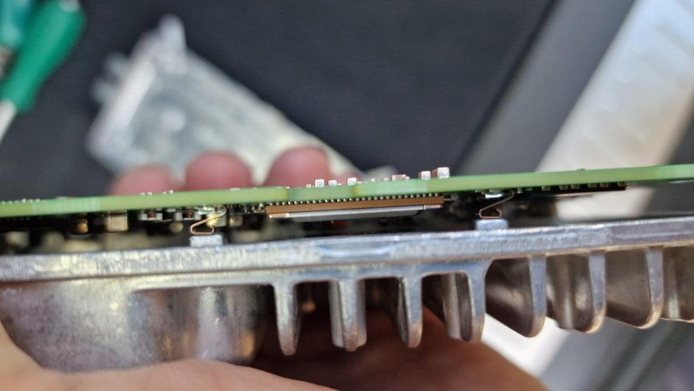

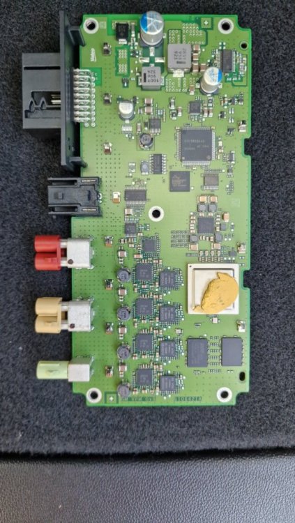

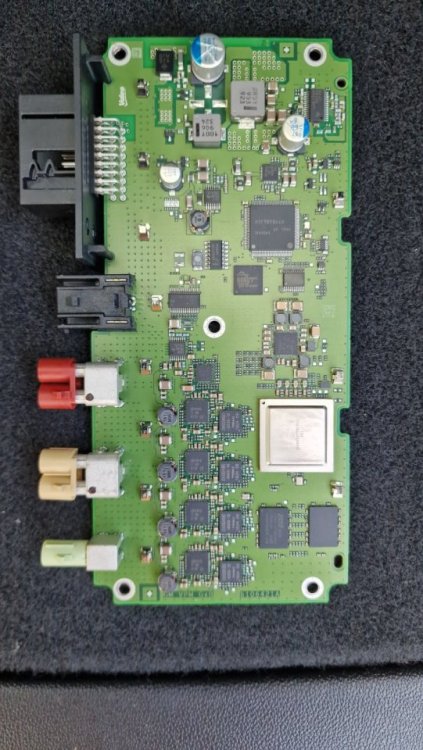

Это популярное сообщение. Serega_XT5 Опубликовано: 20 июля 2024 Это популярное сообщение. Жалоба Share Опубликовано: 20 июля 2024 (изменено) Пару недель назад случилась такая же беда - перестали работать камеры 360. Машина в Москве всегда на подземном паркинге, приехал на дачу, выходные, жара, в понедельник завожу - камеры не работают, на ШГУ восклицательный знак и значок перечеркнутой камеры. Почитал эту ветку, посмотрел другие форумы, но везде один и тот же результат - дилеры меняют провод (зачем?), перепрошивают ШГУ (ну, может быть), но проблема остается или возвращается через некоторое время. Ну, вызов брошен. К ОД ехать не хочу, потому что по мне, в данном случае, совершенно бесполезно, как говорится, если не учить физику, то вся жизнь наполнена чудесами и волшебством ))) Что имеем: - дефект "плавающий", то есть, то норм, то не работает. В моем случае, перестало после жары?; - провода по умолчанию в порядке, их никто не трогает, они нигде не гнутся; - ПО пофиг какой версии, если до этого работало, значит должно дальше так же работать. Слетать там тоже нечему; - GM ничего посоветовать не может, просто банальные замены. Значит, проблема в чем-то, что сам GM не производит, поэтому и не знает тонкостей, как "это" устроено. Открываю багажник, слева вытаскиваю треугольную вставку около рельса, и нахожу блок управления камерами 360 (назовем его БУК360). Отключаю все провода - 2 двойных от камер, 1 зеленый на ШГУ и 1 широкий черный питания, завожу машину, нажимаю кнопку камеры, а она не нажимается вообще, и это ПРЕКРАСНО! Значит, ШГУ связывается с БУК360, и понимает, что сейчас его нет. Глушу, и замеряю напряжение на черной клемме = 12.4В ВСЕГДА. Хм, тоже неплохо, предохранитель, который я так и не нашел, исправный, питание подается постоянно. Значит, БУК360 ВСЕГДА под напряжением. Снимаю его (2 гайки М10), дальше отворачиваю 4 шестигранника по кругу корпуса, снимаю крышку, там еще 5 шестигранников, которые держат саму плату. Исследуем... Плата стороннего производителя (Мексика), коаксиальные входы, выходы, фильтр и защита на питание, ADC и главный герой - процессор с куском "глины", которая когда-то была термопастой. Хм... Плата постоянно под напряжением процессор работает, термопаста стала термоглиной, охлаждение на корпус через нее отсутствует... Беру спирт, ватный диск и отмываю все остатки "глины" с процессора и с корпуса (квадратная площадка). Несу обратно, не собирая в корпус подключаю все провода, завожу, включаю камеры - всё работает!!! Спирт, ясно дело, охладил процессор... Смотрим на прилегание процессора к корпусу, там есть зазор около 1мм. Так как я "старовер" ))), поэтому беру проверенную КПТ-8, выдавливаю достаточно жирную завитушку в центр процессора, собираю всё обратно, ставлю БУК360 на место, включаю - всё работает!!! День, два езжу по жаре - всё работает. Вот вам и объяснение: то работает, то не работает = то перегрелся, то остыл. У процессора срабатывает защита, и он, например, отключается выше 70°, а включается после понижения до, например, 40°. Место установки БУК360 такое, что быстро он там не остывает. Постоянное питание постоянно "подогревает" процессор, а засохшая со временем термопаста не отводит тепло на корпус вообще. В конце добавлю - никаких пломб на БУК360 нет. Дилеру придраться будет не к чему, да и вряд ли они в этом вообще что-то понимают - там не чинят, там меняют ;))) Хотя, те слесаря, которые читают наш форум, не упустят возможность заработать жирный рубль купив КПТ-8 за 100 рублей и выполнить "очень сложный ремонт" блока ;)))) Я не утверждаю, что это панацея для всех проблем с обзором 360, но мне помогло. И помните, разбирая БУК360 самостоятельно, вы всё делаете на свой страх и риск. Всем удачи! Изменено 21 июля 2024 пользователем Serega_XT5 Vitall M, Zaharushka, Maxim и 5 других отреагировали на это 1 7 Ссылка на комментарий Поделиться на других сайтах More sharing options...
Maxim Опубликовано: 20 июля 2024 Жалоба Share Опубликовано: 20 июля 2024 Огонь, а ларчик просто открывался! Еще кулер сверху завесить и можно в дубая-пустыни выдвигаться)))) Тему закрепил! Ссылка на комментарий Поделиться на других сайтах More sharing options...

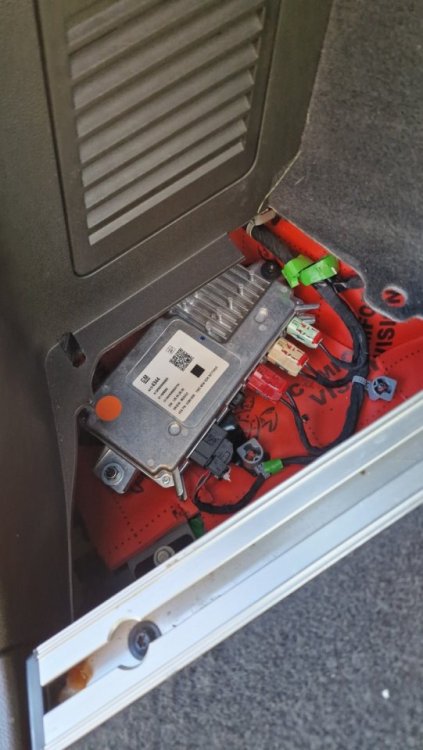

Олег Кузьмин Опубликовано: 8 августа 2024 Жалоба Share Опубликовано: 8 августа 2024 Добрый день, отличная работа! Сегодня была предпринята попытка сделать аналогичную операцию, только вот открыв треугольную вставку в багажнике не обнаружили блок управления камерой - там его просто нет. У меня машина без системы 360, только задняя камера. Искали и слева и справа- без результата. Вопрос: где может находиться для нее блок? Ссылка на комментарий Поделиться на других сайтах More sharing options...

Maximka Опубликовано: 7 марта 2025 Жалоба Share Опубликовано: 7 марта 2025 Вставка слева около рельса скорее ввиде трапеции. У меня тоже вытащить не получается. Дайте совет. Справа вытаскивается легко. agricaev отреагировал на это 1 Ссылка на комментарий Поделиться на других сайтах More sharing options...
Это популярное сообщение. IVSCH Опубликовано: 13 апреля 2025 Это популярное сообщение. Жалоба Share Опубликовано: 13 апреля 2025 Надо открутить направляющую(2 винта). Предохранитель F27(блок обработки видео данных). Блок предохранителей со стороны левой ноги переднего пассажира. agricaev, Vitall M, Maxim и 1 другой отреагировали на это 2 2 Ссылка на комментарий Поделиться на других сайтах More sharing options...
