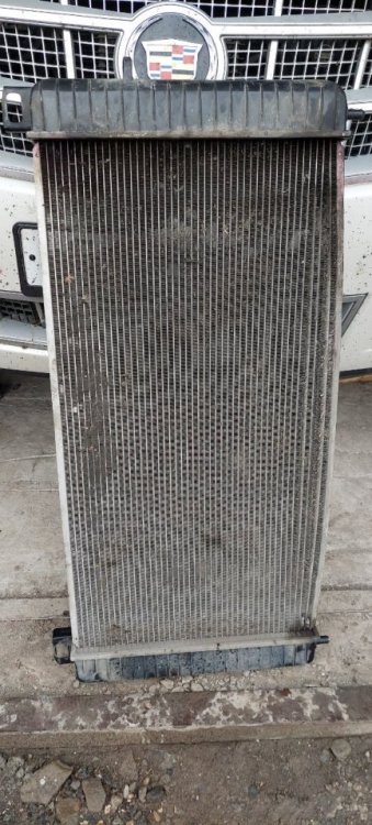

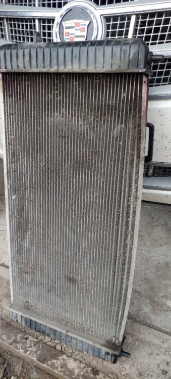

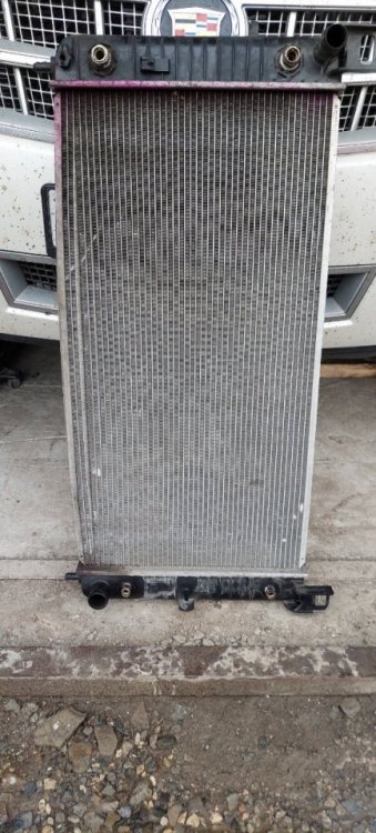

специалист Опубликовано: 14 апреля 2022 Жалоба Share Опубликовано: 14 апреля 2022 В прошлой записи , показывал новый радиатор ,который как оказалось ,очень вовремя куплен.Приехал со Ставрополя и нашло вдохновение на обслуживание эскалейда .Когда вытащил старый радиатор ,то был сильно удивлен его состоянием,он почему то прогнулся ,в прошлом году ,когда вытаскивал его ,чтобы помыть ,то ничего такого не было.Как ни странно ,он не тек ,а немного сырел с одной стороны.Я его с любовью поменял на новый.После этого решил подкрасить суппорта ,а то в летних колесах между спицами расстояние большое и не охота ,чтобы ржавчина просматривалась.Вроде ничего сложного ,снял ,зачистил ,покрасил ,поставил .Только обнаружилось ,что направляющие суппорта стали клинить .Разобрались с трудом ,почистили ,смазали ,работают без заеданий.Обычно суппорта смотрю после каждой замены колес ,а прошлый раз не посмотрел и уже начало клинить направляющие.Вот такое получилось маленькое Т.О. Vitall M отреагировал на это 1 Цитата Ссылка на комментарий Поделиться на других сайтах More sharing options...
