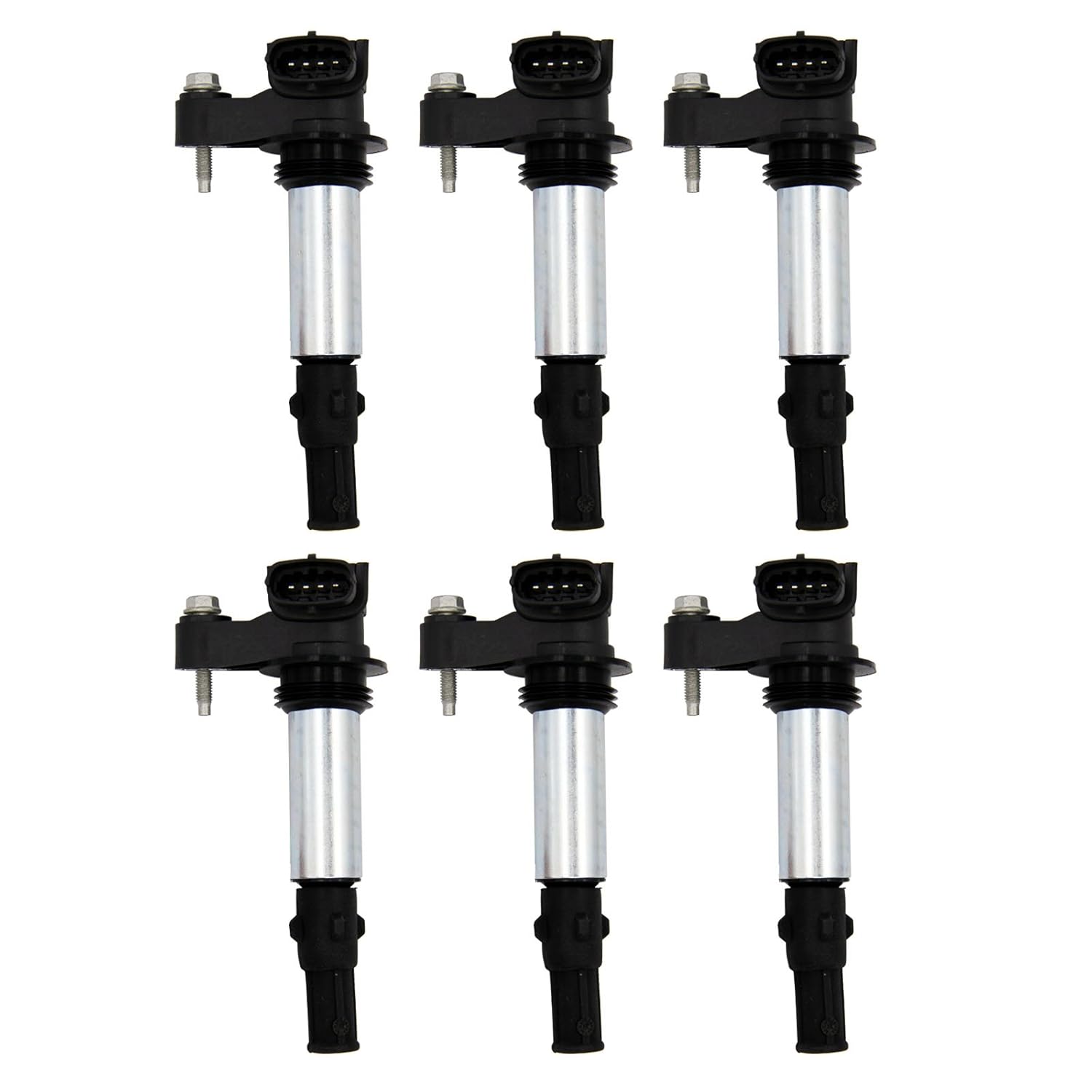

Maxim Опубликовано: 5 апреля 2015 Жалоба Share Опубликовано: 5 апреля 2015 Тут буду в реальном времени постить идеи, что сделал, что вышло и что хочется! Сегодня день провел с пользой! Поменял свечки на оригинал General Motors 12597464, зазор для нашего двигателя 1.1, а так же из 11 катушек собрал живой комплект и по первым испытаниям машина полетела как никогда Симптомы которые доканают любого - рывки/дергается при езде внатяг, когда в горочку к примеру надо ускориться но не кикдаун, а машина вместо этого начинает дергаться, проще всего словить на скоростях около 100км\ч. метод проверки катушек достаточно простой! Берем мультиметр и выставляем крутилку на 20К (сопротивление) Далее берем катушку, внутри где контакты есть циферки, они идут наоборот 4 3 2 1, цепляем черный провод мультиметра к цифре 4, красный суем туда где пружинка и резинка, дырка снизу для свечки - это самая большая внешняя обмотка, ловим контакт, смотрим на показания, чем меньше сопротивление тем живее катушка, у меня разброс был от 17.5кОм до 19.5кОм, соответственно выбираем те, что свежее (меньше сопротивление) и оставляем, уставшие отдаем на эксперименты и опыты. Если прибор показывает 1, у вас или обрыв цепи - катушка на помойку или не попали в контакт, я использовал металлический прутик который точно доставал до контакта внутри, что удивительно он никак не влиял на сопротивление ибо короткий и толстый) Есть еще другая обмотка, чтобы замерять ее сопротивление нужно к контакту 3 приложить красный провод мультиметра а черный к 2-ке (помоему так) сопротивление этих обмоток у меня колебалось в районе 2.1-2.4 кОм если показывает 1, у вас обрыв цепи/нет контакта/перепутали цвета, если первое - катушка на помойку. Так же стоит заметить, что ресурс катушек Bosch именно они у нас и стоят, да НЕ КАДИЛЛАК всего 60-80тыс км, поэтому можно к 100 пробега, просто купить все 6 новых и не мучатся, благо цена сейчас на них даже с учетом курса 10 тыс рублей за 6шт в США, с доставкой помогут наши партнеры или форумчане Всем 6 секунд до сотни 5088043 и basilevs отреагировали на это 2 Ссылка на комментарий Поделиться на других сайтах More sharing options...

Maxim Опубликовано: 23 апреля 2015 Автор Жалоба Share Опубликовано: 23 апреля 2015 Не удержался и по мегацене ахаххаха купил 6 новых ОЕМ катушек за 5000 рублей нашел тут http://www.amazon.com/gp/product/B00UBN1WL2/ref=oh_aui_detailpage_o00_s00?ie=UTF8&psc=1 Тигран отреагировал на это 1 Ссылка на комментарий Поделиться на других сайтах More sharing options...
basilevs Опубликовано: 23 апреля 2015 Жалоба Share Опубликовано: 23 апреля 2015 А мы, а я?? Ссылка на комментарий Поделиться на других сайтах More sharing options...
Maxim Опубликовано: 23 апреля 2015 Автор Жалоба Share Опубликовано: 23 апреля 2015 а у тя разве дергает???? Ссылка на комментарий Поделиться на других сайтах More sharing options...
