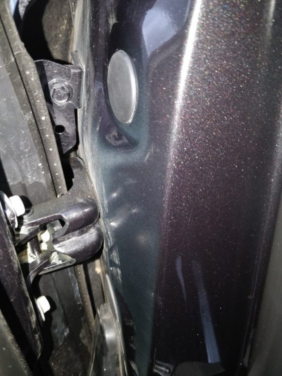

Это популярное сообщение. Justass Опубликовано: 23 октября 2022 Это популярное сообщение. Жалоба Share Опубликовано: 23 октября 2022 Это неплотные пластиковые заглушки на передней стойке. На новых моделях плотно сидят, а на старых болтаются. Прямо под заглушкой левой двери разъем центрального замка и тд. При мойке керхером заливается. Потом высыхает, и глюк пропадает. Надо снять их, посмотреть все разъемы внутри, почистить очистителем контактов, залить консервантом, типа Super Lube, и аккуратно посадить заглушки на прозрачный герметик. Бортик очень маленький, постараться все не заляпать герметиком. Artur_hopar, Vitall M, Folist и 1 другой отреагировали на это 4 Ссылка на комментарий Поделиться на других сайтах More sharing options...
