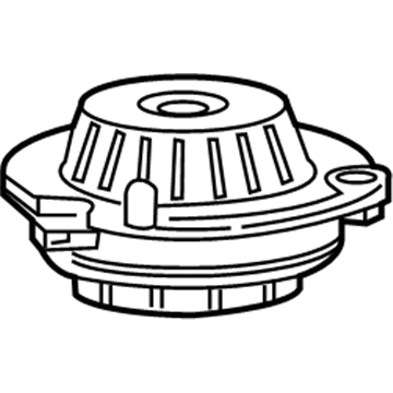

Dimasik00 Опубликовано: 20 июня 2022 Жалоба Share Опубликовано: 20 июня 2022 Добрый день, не подскажите артикул опорных подшипников. Начал скрипеть руль при повороте на месте с левой стороны Цитата Ссылка на комментарий Поделиться на других сайтах More sharing options...
Maxim Опубликовано: 20 июня 2022 Жалоба Share Опубликовано: 20 июня 2022 есть очучение что нет там подшипника, удалось найти вот такое GM 84472033 - Mount Assembly, Front Strut Цитата Ссылка на комментарий Поделиться на других сайтах More sharing options...
Dimasik00 Опубликовано: 21 июня 2022 Автор Жалоба Share Опубликовано: 21 июня 2022 Спс , а есть разделение на левый и правый если он в сборе? Цитата Ссылка на комментарий Поделиться на других сайтах More sharing options...
zverradze Опубликовано: 22 июня 2022 Жалоба Share Опубликовано: 22 июня 2022 я не думаю, что на этой платформе GM применил какое-то иное решение, чем оно было допустим на CTSII. Резинка с металлической втулкой (которая работает на изгиб, а не на кручение) Цитата Ссылка на комментарий Поделиться на других сайтах More sharing options...
Maxim Опубликовано: 22 июня 2022 Жалоба Share Опубликовано: 22 июня 2022 21.06.2022 в 17:46, Dimasik00 сказал: Спс , а есть разделение на левый и правый если он в сборе? нет, в сборе обычно все идет, возможно надо будет запрессовать в верхний рычаг, возможно на болтах Цитата Ссылка на комментарий Поделиться на других сайтах More sharing options...
