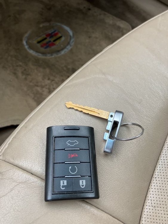

SeaBreeze Опубликовано: 5 января Жалоба Share Опубликовано: 5 января (изменено) Удалось прописать второй ключ? Если да, то какой ключ и каким способом? Мне сказали что от другой машины нельзя прописать, только нужна болванка и уже её программировать, а болванку,мол, сейчас не купить из-за ухода марки с Российского рынка. У меня ситуация похожая; перестал работать один ключ. Благо около дома всё произошло. Второй - отлично работает. Проверили умерший ключ каким-то специальном прибором в сервисе. Сказали что он, действительно, мёртвый. Даже иммобилайзер не работает. (с виду плата ок, батарейки поменял, естественно.) С одним как-то стрёмно ездить после такого происшествия... Вот, озадачился поиском решения. Позвонил в профильный сервис, сказали что могут сделать "универсальный" ключ; не знаю что имелось в виду, но сказали что будет работать три кнопки вместо пяти, - откр, закр, багажник. А хотелось бы ещё и автозапуск как минимум. Часто им пользуюсь особенно зимой. Изменено 5 января пользователем SeaBreeze Добавил фото нерабочего ключа Цитата Ссылка на комментарий Поделиться на других сайтах More sharing options...
Maxim Опубликовано: 6 января Жалоба Share Опубликовано: 6 января 10 часов назад, SeaBreeze сказал: что могут сделать "универсальный" ключ; это дешман версия от эски или первого сырка, ищи свой и прописывай его ну и про ремонт не забывай, их делают у @Tony Montana был контакт Цитата Ссылка на комментарий Поделиться на других сайтах More sharing options...
Tony Montana Опубликовано: 7 января Жалоба Share Опубликовано: 7 января Удалось прописать второй ключ? Если да, то какой ключ и каким способом? Мне сказали что от другой машины нельзя прописать, только нужна болванка и уже её программировать, а болванку,мол, сейчас не купить из-за ухода марки с Российского рынка. У меня ситуация похожая; перестал работать один ключ. Благо около дома всё произошло. Второй - отлично работает. Проверили умерший ключ каким-то специальном прибором в сервисе. Сказали что он, действительно, мёртвый. Даже иммобилайзер не работает. (с виду плата ок, батарейки поменял, естественно.) С одним как-то стрёмно ездить после такого происшествия... Вот, озадачился поиском решения. Позвонил в профильный сервис, сказали что могут сделать "универсальный" ключ; не знаю что имелось в виду, но сказали что будет работать три кнопки вместо пяти, - откр, закр, багажник. А хотелось бы ещё и автозапуск как минимум. Часто им пользуюсь особенно зимой.По ремонту ключа попробуй к нему обратиться +79164444944 - ПавелТак же у них есть китайские платы, могут попробовать прописать, но сомневаюсь что заработает. В идеале ищи на Авито бушный ключ и гони прописывать к @gmpremium, они умеют)Sent from my SM-A525F using Cadillac Team Russia mobile app Vitall M и Maxim отреагировали на это 2 Цитата Ссылка на комментарий Поделиться на других сайтах More sharing options...
SeaBreeze Опубликовано: 14 января Жалоба Share Опубликовано: 14 января (изменено) Связался с Павлом. Договорился что подъеду к нему как буду в его краях. Он попросил взять оба ключа, ну я и положил нерабочий ключ в куртку во внутренний карман. Было сегодня жарковато, выезжая с подземного паркинга, я снял куртку и положил её на заднее сиденье, предварительно переложив рабочий ключ в карман рубашки. Приехав домой, я вышел из машины и направился к задней двери за курткой, но захлопнув водительскую дверь, машина три раза бибикнула, дав мне понять, что я забыл ключ в машине. Меня озарило, что второй «нерабочий» ключ находится в куртке и я решил его проверить, и о, чудо, ключ заработал! Тот ключ, который приговорили и сказали что он мёртвый. После того как ключ перестал работать, я спустя несколько дней, может, неделю или даже две пробовал нажимать на нём кнопки, но всё безуспешно. Интересно, почему ключ вдруг реанимировался? Я в замешательстве. Искать возможность купить и запрограммировать новый ключ или пока понаблюдать за воскресшим? Пока решил пользоваться им, а второй просто ношу с собой на всякий пожарный. Как-то так. Изменено 14 января пользователем SeaBreeze Цитата Ссылка на комментарий Поделиться на других сайтах More sharing options...
Maxim Опубликовано: 15 января Жалоба Share Опубликовано: 15 января 7 часов назад, SeaBreeze сказал: Пока решил пользоваться им, а второй просто ношу с собой на всякий пожарный. Как-то так. Пока ожил я бы и тащил его мастеру, чтобы он смотрел где, что отходит, возможно конечно глюк был какой-то, но уже больно надежная у нас это система, очень редко отваливаются ключи, тут ГМ не налажал Цитата Ссылка на комментарий Поделиться на других сайтах More sharing options...
gary Опубликовано: 27 января Жалоба Share Опубликовано: 27 января У меня была в акурат схожая история. Не пользовался вторым ключом лет 7. Потом вдруг понадобился. Оказался мертв. Батарейку менял и пр. Потом случайно закрыл в машине. Трижды пробибикала. Ключ "ожил". Кстати есть две штатных процедуры прописки (по крайней мере на CTS). Одна описана в. Owner manual вторая похитрее в Service manual. Maxim и Tony Montana отреагировали на это 2 Цитата Ссылка на комментарий Поделиться на других сайтах More sharing options...
Tony Montana Опубликовано: 28 января Жалоба Share Опубликовано: 28 января У меня была в акурат схожая история. Не пользовался вторым ключом лет 7. Потом вдруг понадобился. Оказался мертв. Батарейку менял и пр. Потом случайно закрыл в машине. Трижды пробибикала. Ключ "ожил". Кстати есть две штатных процедуры прописки (по крайней мере на CTS). Одна описана в. Owner manual вторая похитрее в Service manual.Было бы круто, если бы приложил скрины из мануалов Sent from my SM-A525F using Cadillac Team Russia mobile app Maxim отреагировал на это 1 Цитата Ссылка на комментарий Поделиться на других сайтах More sharing options...
