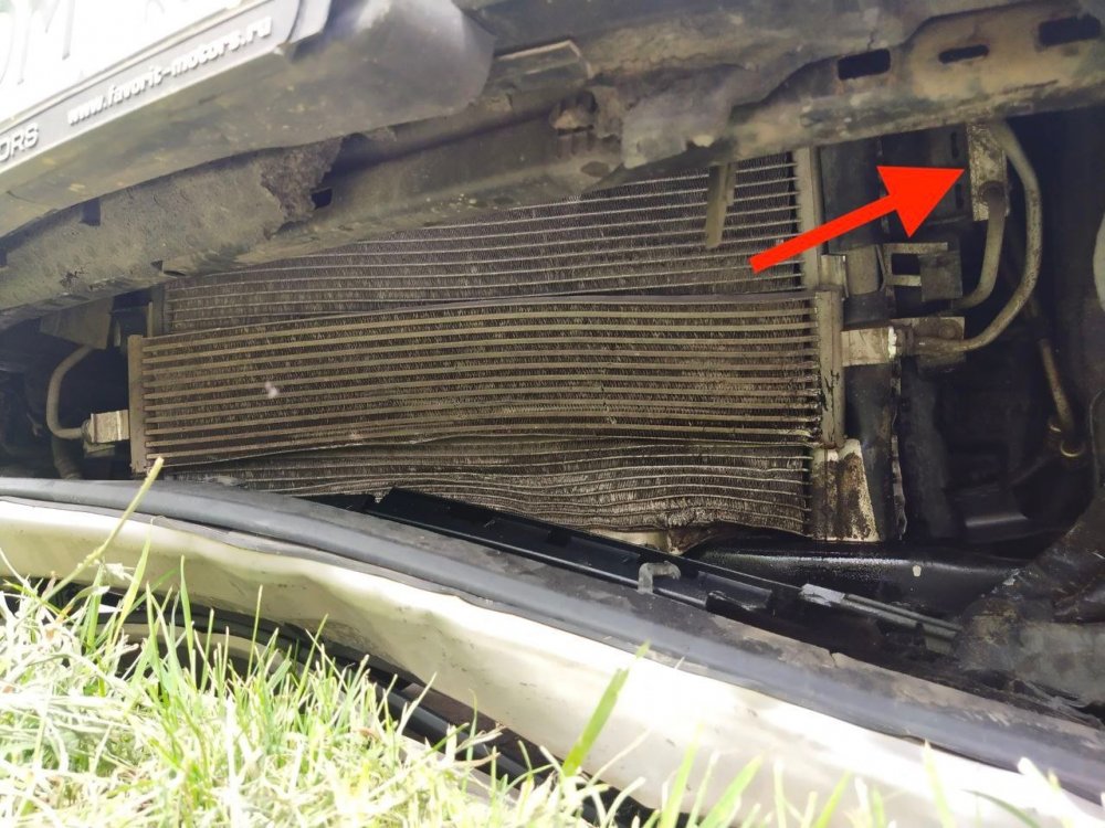

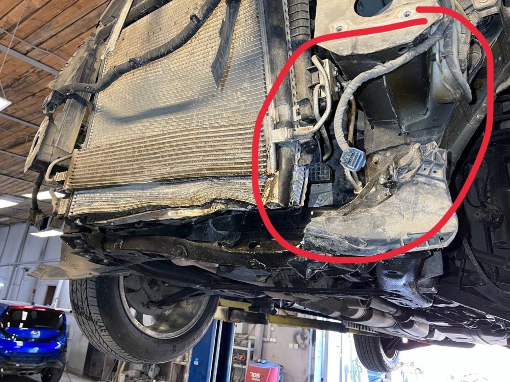

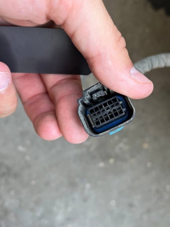

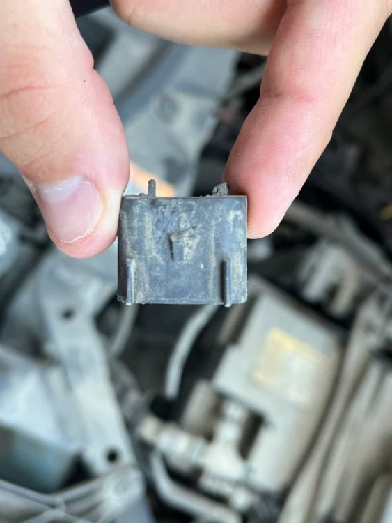

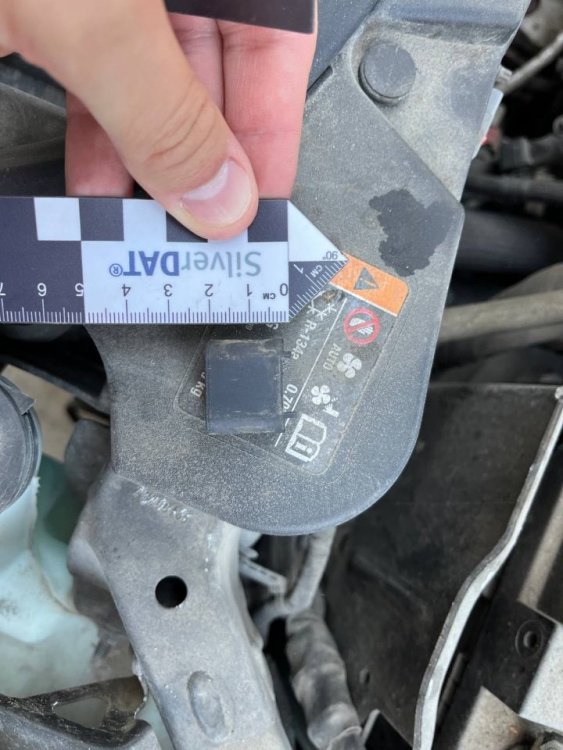

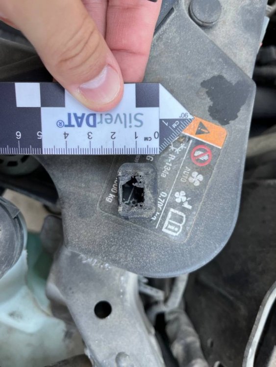

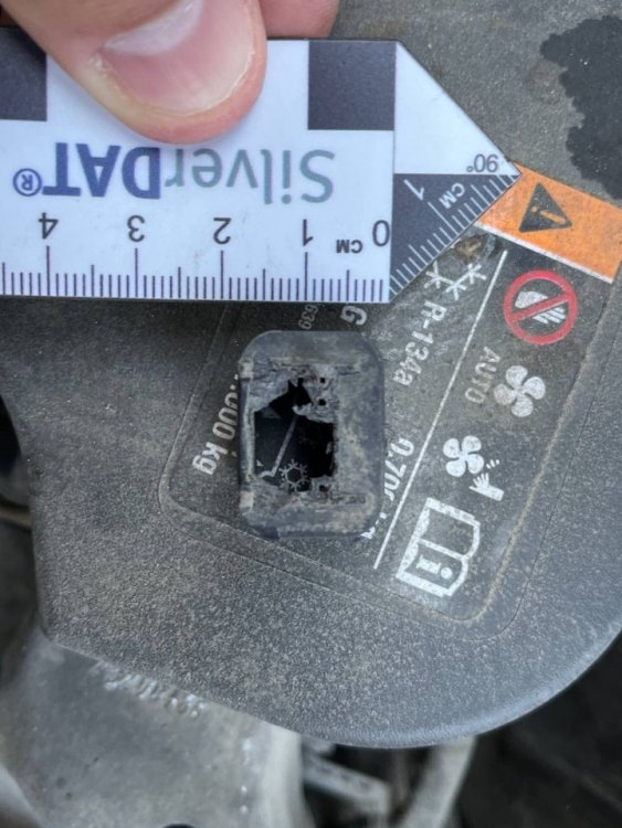

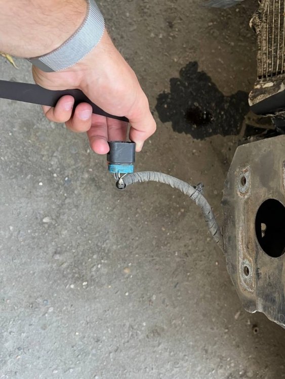

Zaharushka Опубликовано: 16 августа 2022 Жалоба Share Опубликовано: 16 августа 2022 Господа, ремонтирую XT5 после наезда на колесо от фуры, не можем идентифицировать разъем куда был подключен, все обыскали, не можем найти ответную часть, мож кто подскажет, куда он шел. словесно он под левым передним лонжероном, под бампером, фотки прилагаю. С дыркой пластик это остаток ответного разъема. Цитата Ссылка на комментарий Поделиться на других сайтах More sharing options...

Maxim Опубликовано: 16 августа 2022 Жалоба Share Опубликовано: 16 августа 2022 О Руслану привет, тоже привезу туда свой на днях))) Разъем как бы парадоксально не звучало может быть не от чего, типа под платину заложили проводку а какой-нить радар не поставили в премиуме, вот и все. Ну второй вариант посмотреть ошибки по каким блокам идут там и искать Цитата Ссылка на комментарий Поделиться на других сайтах More sharing options...

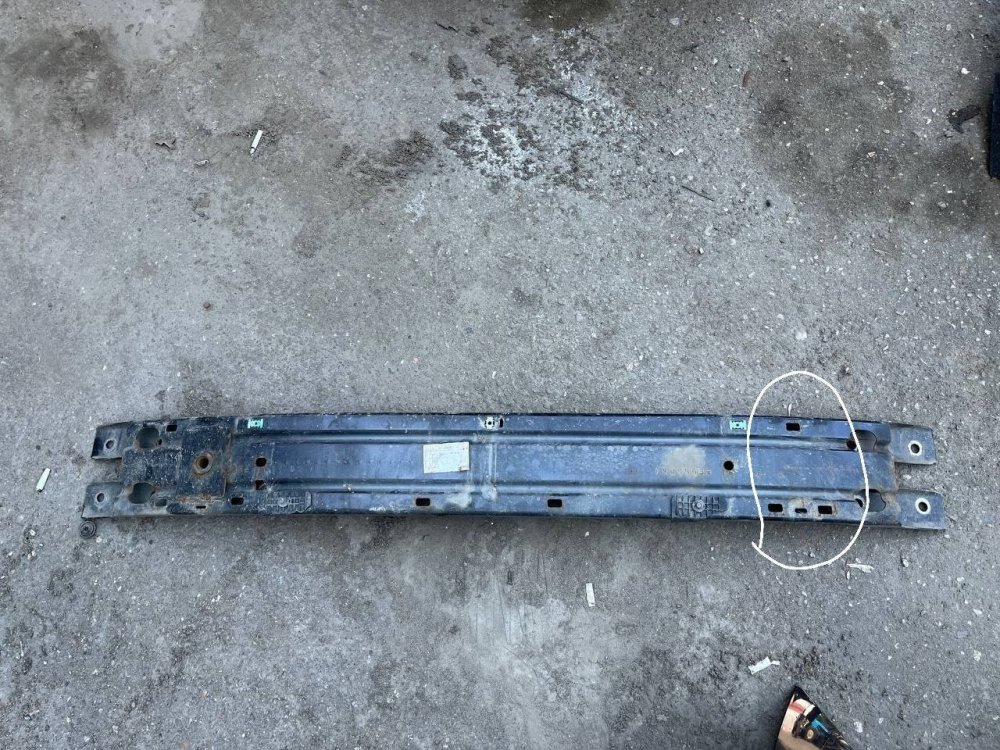

Zaharushka Опубликовано: 16 августа 2022 Автор Жалоба Share Опубликовано: 16 августа 2022 3 часа назад, Artur_hopar сказал: поковыряйся здесь в схемах https://7zap.com/ru/catalog/cars/Cadillac/brand/34/0/XT5 Спасибо за помощь, путь был указан верный, я с помощью него разобрался. И я нашел что это. По схеме очень похоже на радар дальнего обнаружения, самое интересное что я не знаю где он, я не видел его ни на одной разборке машины. Такое ощущение, что его просто вырвало и он утерян, правда там для него еще есть кронштейн. Место крепления радара на последней картинке обведено. Руслану вопрос отправил, завтра посмотрим. Vitall M и Maxim отреагировали на это 2 Цитата Ссылка на комментарий Поделиться на других сайтах More sharing options...
Zaharushka Опубликовано: 17 августа 2022 Автор Жалоба Share Опубликовано: 17 августа 2022 Поднял фото после ДТП, радара там уже нет Maxim и Vitall M отреагировали на это 2 Цитата Ссылка на комментарий Поделиться на других сайтах More sharing options...
