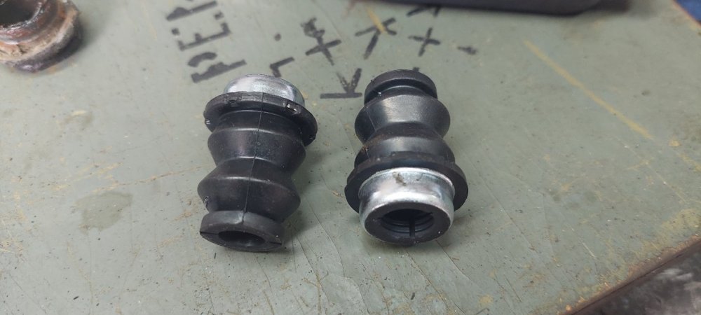

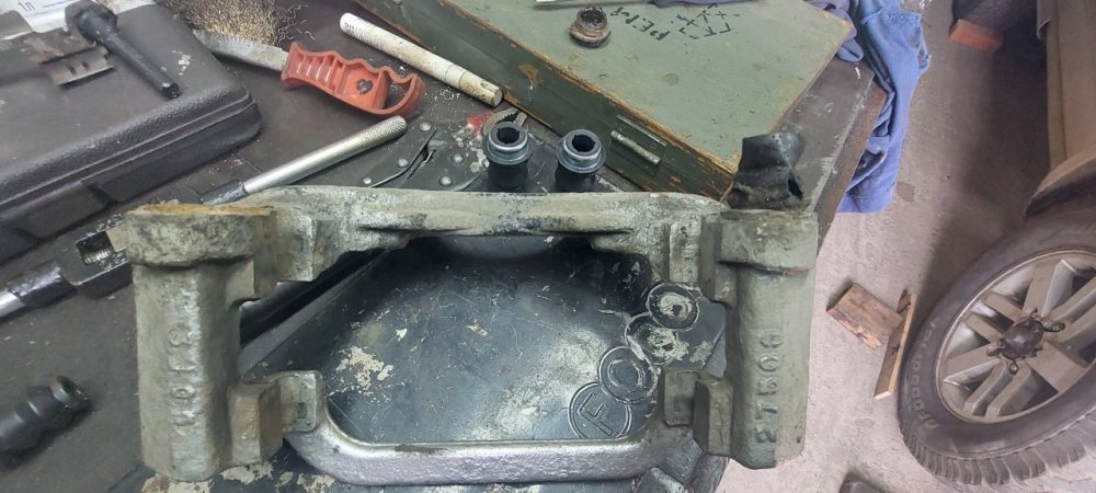

Это популярное сообщение. Специалист Опубликовано: 14 сентября 2022 Это популярное сообщение. Жалоба Share Опубликовано: 14 сентября 2022 Снял колеса для проверки колодок ,проверить направляющие суппорта.Задние колодки были 50 % и менять не стал .Пыльники направляющих суппорта требовали замены.Купил передние от тахо 2000 года Стали один в один ,без доработок.А передние колодки пришлось заменить ,остаток 1.5--2.0мм .Куплены заранее в Питере .На днях ,пока тепло смажу петли подножек и к зиме готов. Maxim, Сергей Николаевич и Vitall M отреагировали на это 3 Ссылка на комментарий Поделиться на других сайтах More sharing options...
