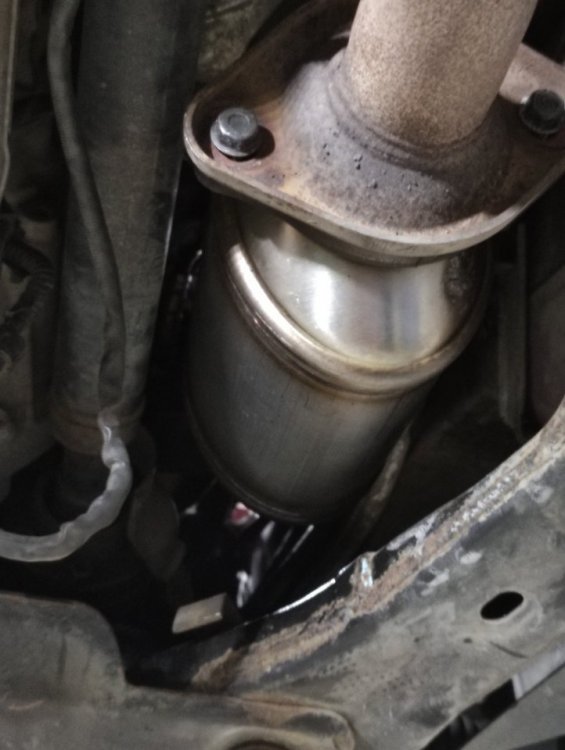

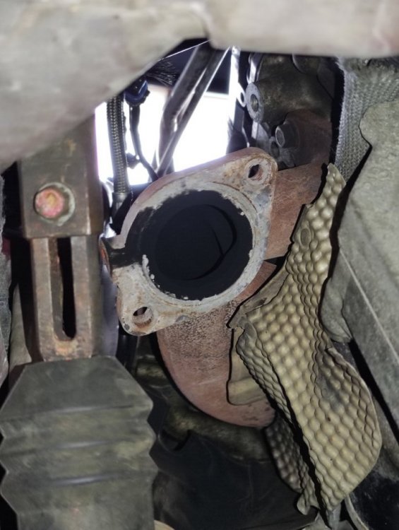

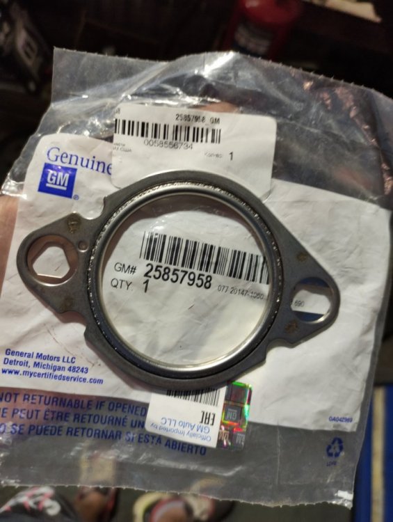

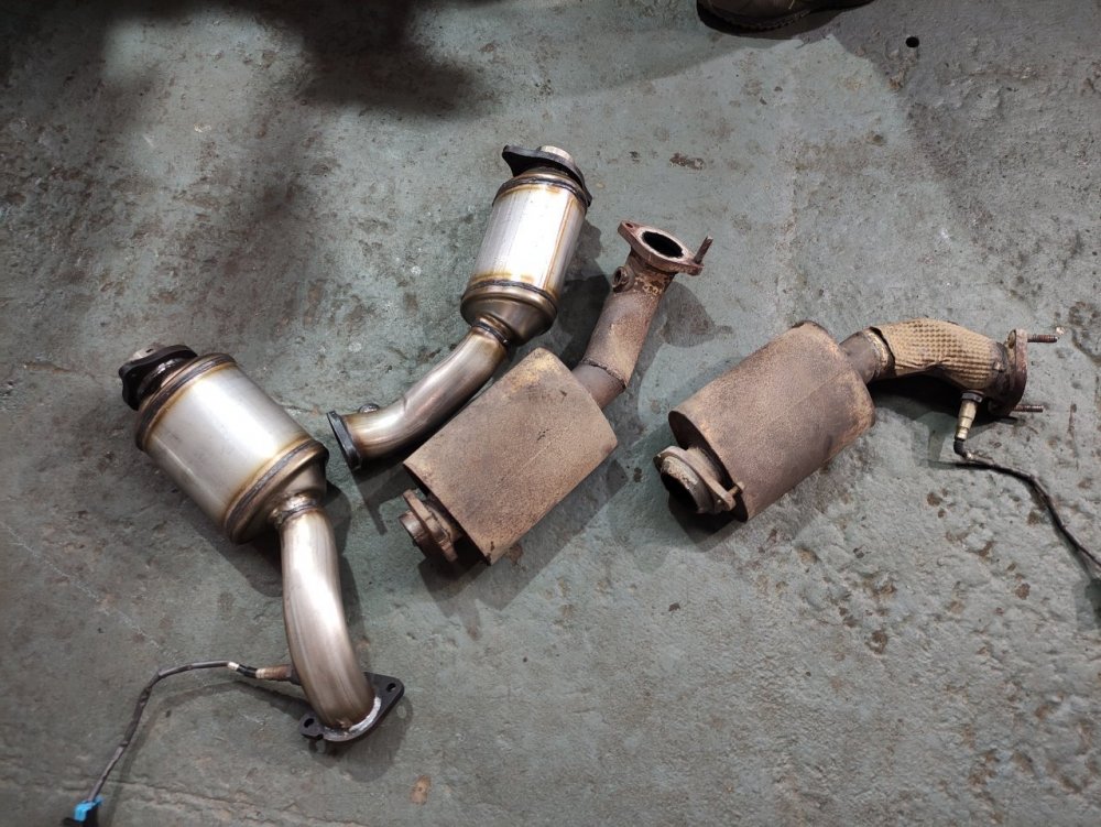

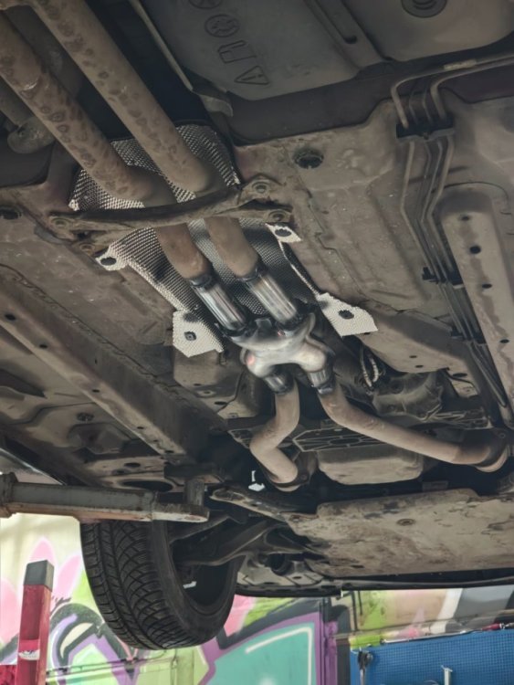

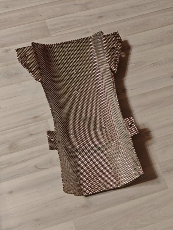

Coced Опубликовано: 12 сентября 2023 Автор Жалоба Share Опубликовано: 12 сентября 2023 Возвращаю катализаторы в штатное место. Пламегасители к сожалению приходилось менять каждые 2 года, начинали жутко звенеть. Новые катализаторы заводского исполнения на керамике. Сделаны качественно. Так же заменил прокладки между катализатором и коллектором, при снятии было видно как пропускали газы. Номер оригинальной прокладки: GM 25857958 Результатом проделанной работы доволен на все 100%. Запах с выхлопа пропал, звук Borla стал гораздо приятнее. За одно обновил передние тормозные колодки. Поставил Power Stop Z231405, тормоза для CTS-V Maxim отреагировал на это 1 Ссылка на комментарий Поделиться на других сайтах More sharing options...

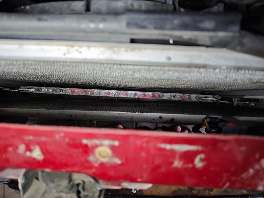

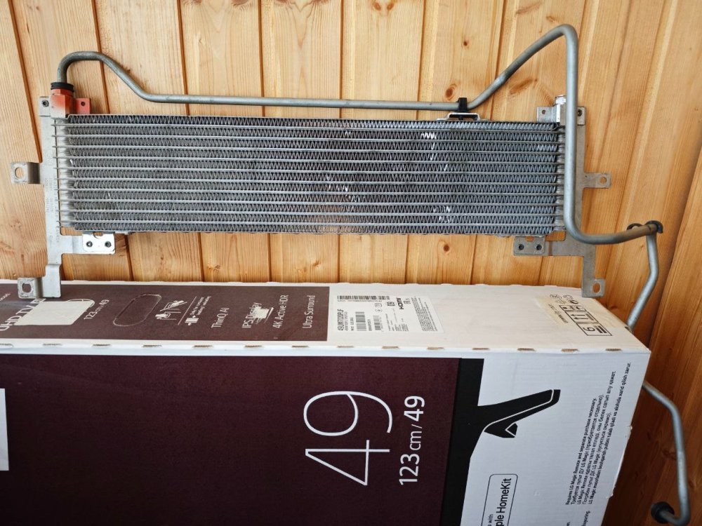

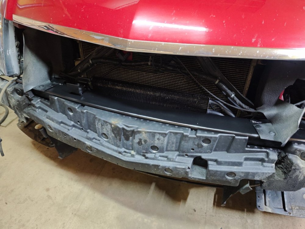

Coced Опубликовано: 18 июля 2024 Автор Жалоба Share Опубликовано: 18 июля 2024 Доукомплектация штатного радиатора охлаждения АКПП. Потребуется: - оригинальный радиатор акпп - нижняя трубка 25829910 - Скоба трубки системы охлаждения 24205103 - 4 болта m6x14 мм Сам радиатор устанавливается в штатное место, в основном радиаторе предусмотрены места. Нижнюю трубку подключаем к основному радиатору. А вот вторую трубку от акпп для эконом варианта (что бы не менять основные трубки от акпп до радиатора) обрезаем по месту с примеркой и соединяем куском шланга 10см на хомуты. Схема рабочая, проехал по трассе 800км, температура снизилась. В 2011г эти радики перестали ставить для экономии. К слову в cts-v стоит такой же радиатор. За одно покрасил передний усилитель в черный цвет, выглядит как новый Maxim отреагировал на это 1 Ссылка на комментарий Поделиться на других сайтах More sharing options...

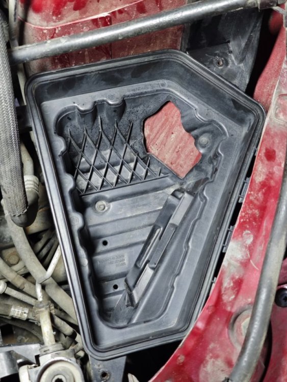

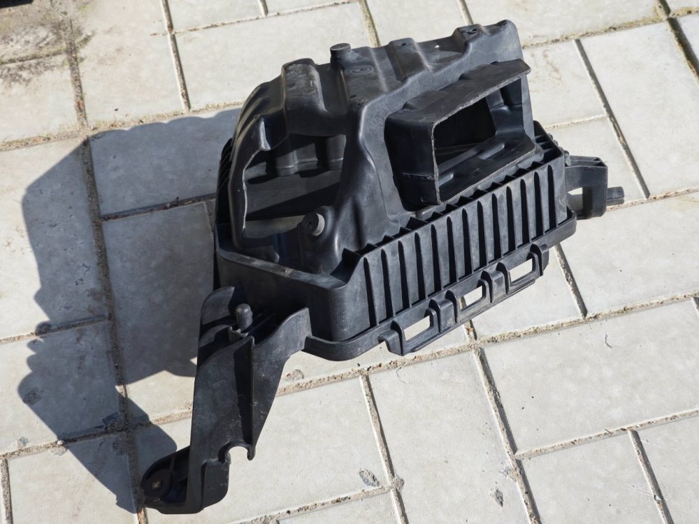

Coced Опубликовано: 18 июля 2024 Автор Жалоба Share Опубликовано: 18 июля 2024 Модернизация корпуса воздушного фильтра. А точнее делаем из обычного под CTS-V. Как выглядит корпус cts-v: Как видно, нижняя часть корпуса такая же как в обычном cts, только изменен впускной патрубок и добавлено отверстие. Берем пилку, напильник и режем родной) Но какого было мое удивление после установки короба, доп отверстие со стороны крыла (причем в оригинале так же) После всех манипуляций появилось приятное звучание впуска, напоминающее работу компрессора. Maxim отреагировал на это 1 Ссылка на комментарий Поделиться на других сайтах More sharing options...

Coced Опубликовано: 20 июля 2024 Автор Жалоба Share Опубликовано: 20 июля 2024 19.07.2024 в 15:06, Maxim сказал: Номерок радика бы еще) По номеру не прокатит. Номер один на все машины (cts, srx 1) но отличаются креплениями. Первый раз по номеру взял от сырка и не подошёл. Пришлось в помойку отправить)) Ссылка на комментарий Поделиться на других сайтах More sharing options...
