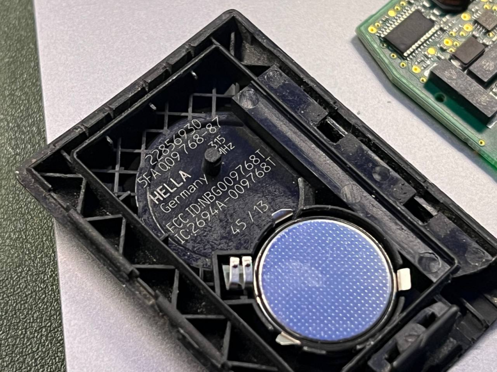

mikess Опубликовано: 31 января 2023 Автор Жалоба Share Опубликовано: 31 января 2023 (изменено) 3 часа назад, Сергей Николаевич сказал: А что, на CTS тоже также можно ключ с Алика прописать ? Нужно смотреть по P/N твоего родного ключа. И прям по нему поискать на алике. У моего лота написано что для:For Cadillac 2010-2015 SRXFor Cadillac 2013-2014 XTS For Cadillac 2013-2014 ATSReplacement of Part Numbers: NBG009768T, 2694A-009768T, 22865375, 13502537, 20984227, 22856930 5FA, 009 768-40 5FA, 009 768-87 5FA Как видишь тут ELR в списке нет, но есть P/N номер моего родного ключа. Поэтому завелось как и должно быть P/N можно найти внутри брелка там где батарейка держится. А если про процесс обучения спросил - то в руководстве авто погляди) Вроде в CTS не багажником щелкать надо, а дверью. Изменено 31 января 2023 пользователем mikess Maxim и Сергей Николаевич отреагировали на это 2 Ссылка на комментарий Поделиться на других сайтах More sharing options...

Сергей Николаевич Опубликовано: 31 января 2023 Жалоба Share Опубликовано: 31 января 2023 (изменено) 1 час назад, mikess сказал: P/N можно найти внутри брелка там где батарейка держится. Разобрал оба ключа, нет номера. Оба разбитые корпуса, со второго плата стоит в машине на дистанционный запуск. QR код с платы сканировал , выдаёт цифры 62251101010110 . Но это не P/N код. Изменено 31 января 2023 пользователем Сергей Николаевич Ссылка на комментарий Поделиться на других сайтах More sharing options...

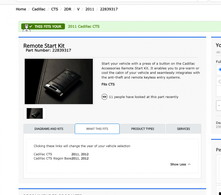

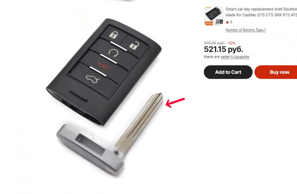

mikess Опубликовано: 31 января 2023 Автор Жалоба Share Опубликовано: 31 января 2023 (изменено) 10 часов назад, Сергей Николаевич сказал: Разобрал оба ключа, нет номера. Вот такой выдает по твоей модели в американском каталоге 22839317 (на европейском номер будет другой) и вообще лучше тогда по VIN смотреть. К сожалению на али по такому номеру ничего не выдало. И очень похоже на правду что другие ключи не заведутся на CTS 2011. Цитата Зато можно найти корпус и аккуратно переставить плату в него :))) https://aliexpress.ru/item/1005004711400706.html Цитата Изменено 31 января 2023 пользователем mikess Сергей Николаевич отреагировал на это 1 Ссылка на комментарий Поделиться на других сайтах More sharing options...

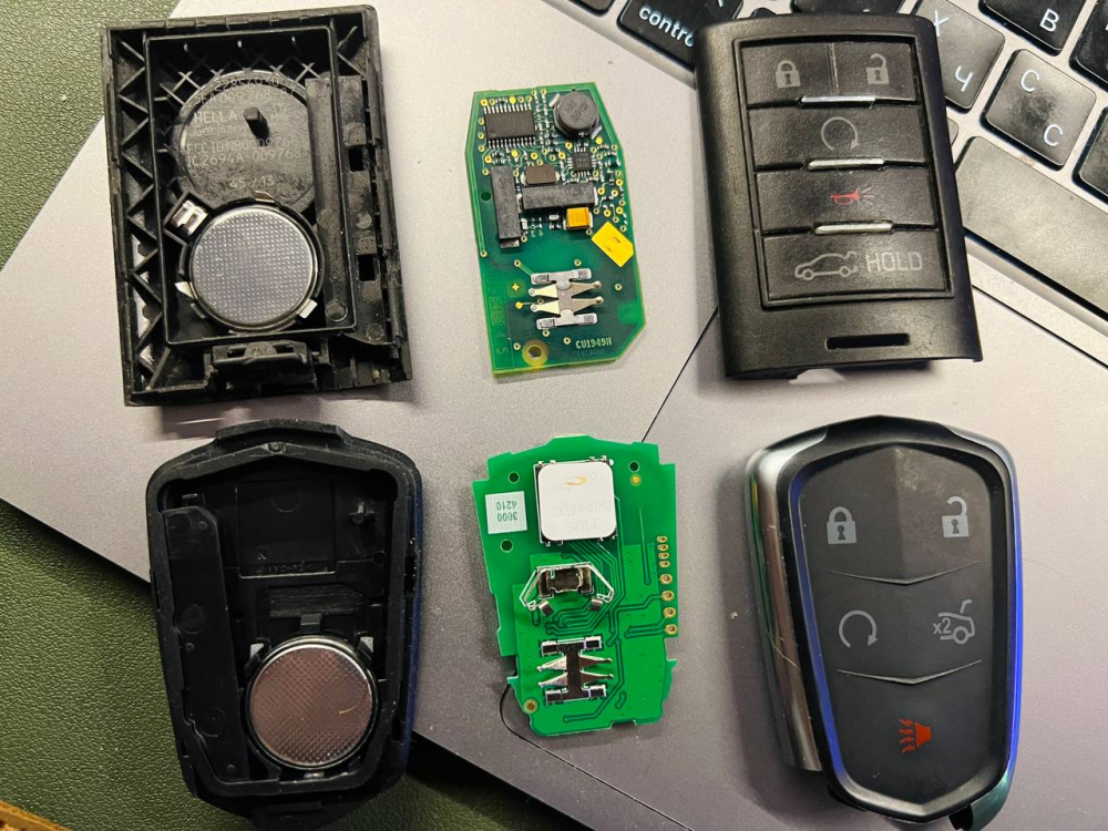

mikess Опубликовано: 31 января 2023 Автор Жалоба Share Опубликовано: 31 января 2023 (изменено) Сфоткал старый ключ вместо которого подошел рестайлинговый с алишки Цитата Изменено 31 января 2023 пользователем mikess Сергей Николаевич отреагировал на это 1 Ссылка на комментарий Поделиться на других сайтах More sharing options...
