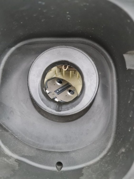

UNlockER Опубликовано: 20 ноября 2022 Жалоба Share Опубликовано: 20 ноября 2022 Добрый день! Кто-нибудь сталкивался с таким? Это внешняя крышечка, внутренний клапан на месте. Можно как-то выкрутить всю горловину чтобы разобрать ее в спокойной обстановке? Или все-таки лучше на сервис сразу? Vitall M отреагировал на это 1 Ссылка на комментарий Поделиться на других сайтах More sharing options...
Maxim Опубликовано: 20 ноября 2022 Жалоба Share Опубликовано: 20 ноября 2022 Привет, если снаружи нет болтов, то изнутри снимается, через багажник Ссылка на комментарий Поделиться на других сайтах More sharing options...

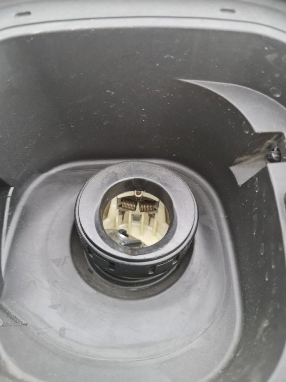

UNlockER Опубликовано: 20 ноября 2022 Автор Жалоба Share Опубликовано: 20 ноября 2022 А общем самостоятельно поковырялся немного - ничего не получилось. В среду записался на сервис, расскажу. По предварительным размышлениям внешнее черное пластмассовое кольцо на фотографии на горловине - нужно вырывать как-то, чтобы починить шторку. Надеюсь сильно не сломают. В багажник бесполезно лезть, там вся труба заливная идет в сборе, часть не отсоединить, только целиком. Вот как выглядит вся эта труба в натуральном виде: Она так и продается сразу в сборе Очень не хочется ради соскочившей шторки менять всю эту конструкцию. Если удастся выдрать вот этот элемент без поломки и починить его, было бы неплохо: Vitall M и Maxim отреагировали на это 2 Ссылка на комментарий Поделиться на других сайтах More sharing options...
Maxim Опубликовано: 20 ноября 2022 Жалоба Share Опубликовано: 20 ноября 2022 Ну если есть в каталоге свой номер, то должен отдельно идти, а так да с разбора можно взять нужный кусок да заменить Ссылка на комментарий Поделиться на других сайтах More sharing options...
UNlockER Опубликовано: 20 ноября 2022 Автор Жалоба Share Опубликовано: 20 ноября 2022 Отдельного номера нет, он в сборе с трубой идет, плотно впаян туда. Ну если повредят при демонтаже придется да, искать на разборе тогда. Ссылка на комментарий Поделиться на других сайтах More sharing options...

Vitall M Опубликовано: 21 ноября 2022 Жалоба Share Опубликовано: 21 ноября 2022 20.11.2022 в 17:05, UNlockER сказал: Если удастся выдрать вот этот элемент без поломки и починить его, было бы неплохо: Expand извиняюсь, эта штука не говорит о том что должно сниматься Ссылка на комментарий Поделиться на других сайтах More sharing options...
UNlockER Опубликовано: 22 ноября 2022 Автор Жалоба Share Опубликовано: 22 ноября 2022 (изменено) 21.11.2022 в 08:23, Vitall M сказал: извиняюсь, эта штука не говорит о том что должно сниматься Expand Да, это похоже на защелки, я их чуток отгибал, но под ними голый металл, без дырок. 2 защелки сверху, 2 снизу. Скорее всего труба на конце немного развальцована и эти защелки как раз для того, чтобы вся конструкция не соскакивала. В любом случае все это выглядит очень монолитно, без малейших люфтов...мне не удалось даже малость расшатать эту заглушку, как не старался. Имхо без специального инструмента все это не представляется возможным вытащить. Завтра поеду, будут ковырять. Уповаю на то, что в сервисе сталкивались с похожими конструкциями и знают где поддеть и куда потянуть Изменено 22 ноября 2022 пользователем UNlockER Maxim и Vitall M отреагировали на это 2 Ссылка на комментарий Поделиться на других сайтах More sharing options...
