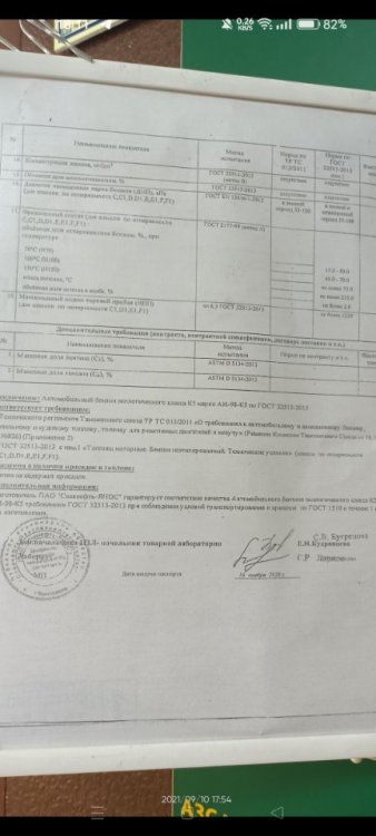

zverradze Опубликовано: 27 ноября 2022 Жалоба Share Опубликовано: 27 ноября 2022 (изменено) Сверху на коллекторе трубка вентиляции должна быть. Узкая, миллиметров 7-9 в сечении. Смотрите, чтобы язык не прилип к штуцеру -)) пользуйтесь пальцем, чтобы понять есть ли разрежение На будущее - при низких температурах никогда не бросайте рычаг заводки (ну или ключ зажигания, что там у вас в комплектации) при появлении первых вспышек. Держите включенным стартер до тех пор, пока мотор уверенно не стартанёт. Автоматика через 10 секунд всё равно стартер отключит. Ну и ищите так называемые зимние бензины с высокой испаряемостью. Для примера даю фото паспорта на топливо, пункт 16 Изменено 27 ноября 2022 пользователем zverradze Цитата Ссылка на комментарий Поделиться на других сайтах More sharing options...
