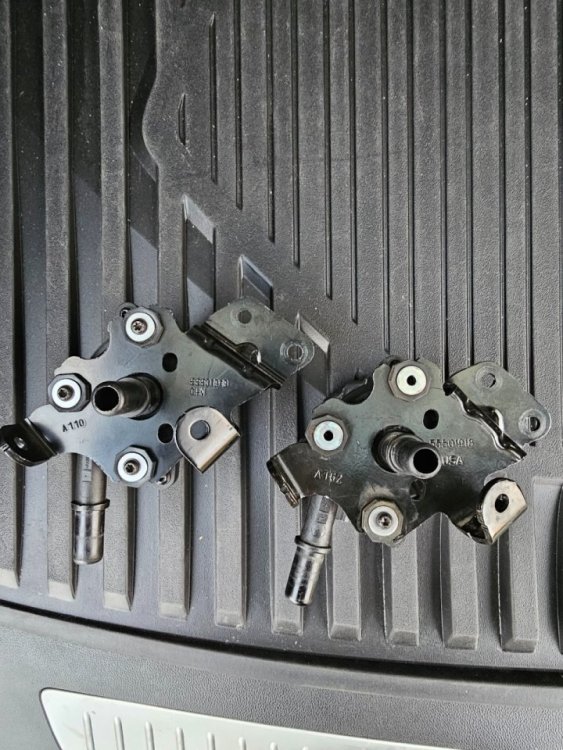

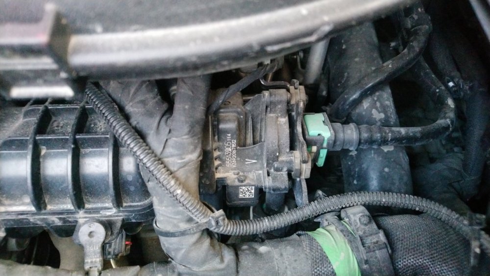

Maxim Опубликовано: 26 января 2023 Жалоба Share Опубликовано: 26 января 2023 Я так понял все меняют вот этот насос, Леха с @madcat_customs даже кому-то заказывал Ссылка на комментарий Поделиться на других сайтах More sharing options...

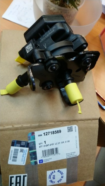

Vitall M Опубликовано: 26 января 2023 Автор Жалоба Share Опубликовано: 26 января 2023 4 часа назад, Maxim сказал: Я так понял все меняют вот этот насос, Леха с @madcat_customs даже кому-то заказывал номера не совпадаю. сейчас стоит с номером как на твоей фотографии, а прислали ЭТО. в воскресенеье менять. надеюсь ошибка уйдет. купил тут: https://planeta-avto.biz/search/?pcode=12718569 (оплатил 20 января, в этот же день отправили сдэком(будь он не ладен) 25 января получил) правда вопросы остались)) купил за 10 тясяч 7 рублей., на сайте есть по 23 т.р (распродажа), 32, 36 под заказ т.рублей. со слов менеджера разница только в цене)) внешне, упаковка, цифрыбуквы всё идентично. чудеса маркетинга??? Только что, Vitall M сказал: все это громко сказано)) на просторах инета 3 человека только написали)) Tony Montana и Maxim отреагировали на это 2 Ссылка на комментарий Поделиться на других сайтах More sharing options...
Vitall M Опубликовано: 30 января 2023 Автор Жалоба Share Опубликовано: 30 января 2023 Было(( работы на пол часа стало)) ошибку сбрасывать не стал(прочитал одного специалиста, он сказал, ошимбка уйдет сама). Зовёл, поехал. Ошибка осталась, паника нахлынула. Проехал 30 км ошибка на месте(настроения нет), решил доехать до дома и удалить ошибку. Заехал на заправку, заглушил автомобиль(всегда на заправке глушу двигатель), заправил, завёл и ошибки нет. Работает система Ссылка на комментарий Поделиться на других сайтах More sharing options...

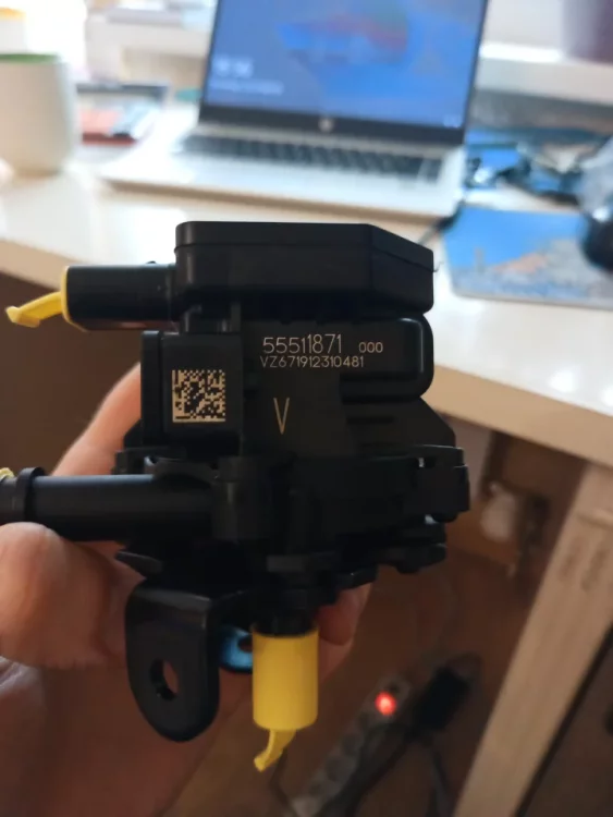

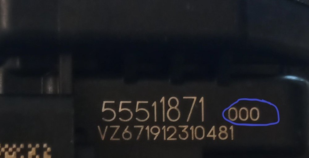

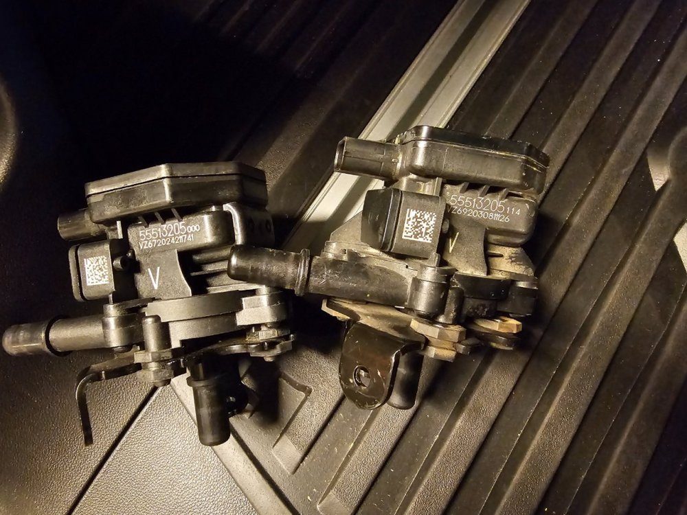

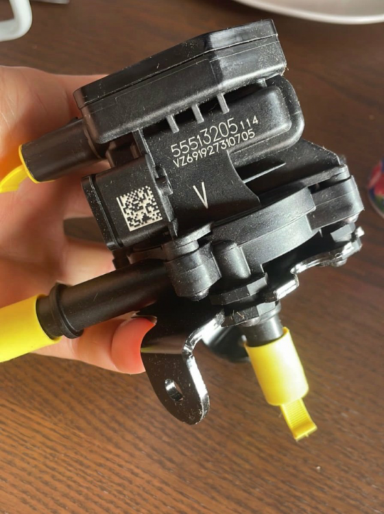

RusMC Опубликовано: 28 марта 2024 Жалоба Share Опубликовано: 28 марта 2024 И меня постигла такая же печаль на пробеге 58000км...... Ошибка P1467 - на 100% замена насоса EVAP - 55513205. Сама конструкция и принцип работы просты, но вот цена его сейчас больше 40k.... Ну не должен он, зараза, столько стоить.... Решил проблему покупкой насоса на Алике. Номер тот же, но доп цифры на оригинале "114", а на Аликовском "000". При замене никаких проблем не возникло, всё прошло как по маслу, никаких танцев с бубнами. Всё работает. Ошибку после замены скинул путем снятия минуса с аккума. Про замену всё расписал наш коллега вот тут https://www.drive2.ru/l/662830140518042147/ Я покупал вот тут https://aliexpress.ru/item/1005006053570810.html?spm=a2g2w.orderdetail.0.0.27314aa6ClffxZ&sku_id=12000035513152060 Ссылка на комментарий Поделиться на других сайтах More sharing options...

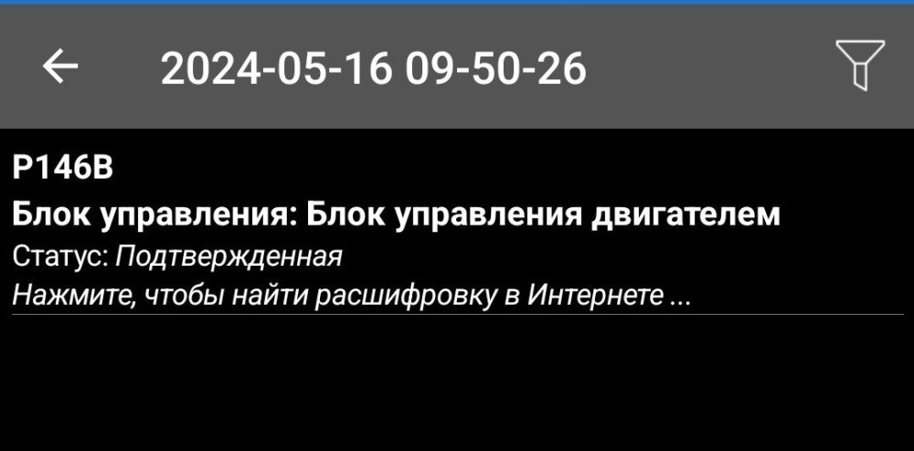

Niekbaov Опубликовано: 16 мая 2024 Жалоба Share Опубликовано: 16 мая 2024 (изменено) В общем продолжение: был на майских у котов на обновлении прошивок и перехода на американскую. Как раз пришел китайский насос с Али . Попросил сразу и заменить. Замену произвели, первый день ошибок нет. На второй день после непродолжительной езды снова вылезла P1467 но ещё и с другом P146B, . Сбросил всё. Но на след. День появилась только P146B. В итоге сбрасываю, и на второй запуск авто появляется теперь только P146B. По ощущениям тоооооже ни на что не влияет кроме как на психологическое состояния владельца. Делаю вывод, насос китайский машина съела. А вот Р146В теперь может быть все что угодно в этой системе утилизации газов. И бачок забитый и какие-то патрубки судя по этому чудному видео Ещё нашел вот такую бюллетень от лета 23 года с порядком действий по ошибкам: Полная не ясно что делать ((. Сбрасываю и она появляется на второй запуск после недлительной поездки Изменено 16 мая 2024 пользователем Niekbaov Maxim и Vitall M отреагировали на это 2 Ссылка на комментарий Поделиться на других сайтах More sharing options...

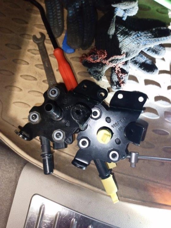

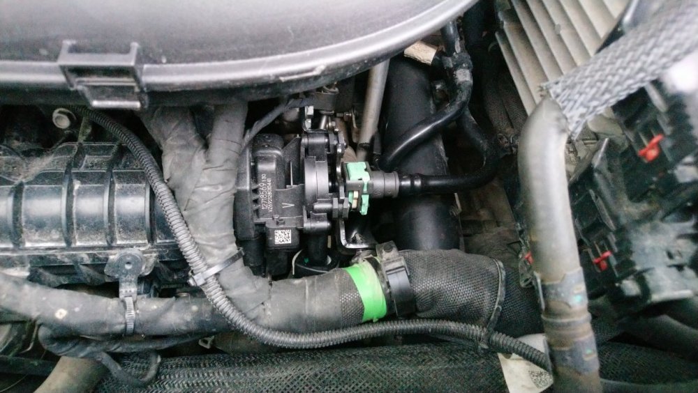

Это популярное сообщение. Karatel Опубликовано: 20 мая 2024 Это популярное сообщение. Жалоба Share Опубликовано: 20 мая 2024 (изменено) Поменял клапан Записал видео как его менять самому https://www.dropbox.com/scl/fi/xtwy1adfmj52vtxsdusfm/VID_20240519_174433.mp4?rlkey=stdkj58qbu5hlfniu1gs2zwq6&st=o6xd1bvw&dl=0 Отличий между оригой и клапаном с али кроме цифр после номера нет не в креплении, не в диаметре трубок, даже пластик один и тот же и надписи PA66 и made in USA Изменено 20 мая 2024 пользователем Karatel 1 Vitall M, Maxim и Niekbaov отреагировали на это 3 Ссылка на комментарий Поделиться на других сайтах More sharing options...

Niekbaov Опубликовано: 5 июня 2024 Жалоба Share Опубликовано: 5 июня 2024 16.05.2024 в 17:39, Niekbaov сказал: В общем продолжение: был на майских у котов на обновлении прошивок и перехода на американскую. Как раз пришел китайский насос с Али . Попросил сразу и заменить. Замену произвели, первый день ошибок нет. На второй день после непродолжительной езды снова вылезла P1467 но ещё и с другом P146B, . Сбросил всё. Но на след. День появилась только P146B. В итоге сбрасываю, и на второй запуск авто появляется теперь только P146B. По ощущениям тоооооже ни на что не влияет кроме как на психологическое состояния владельца. Делаю вывод, насос китайский машина съела. А вот Р146В теперь может быть все что угодно в этой системе утилизации газов. И бачок забитый и какие-то патрубки судя по этому чудному видео Ещё нашел вот такую бюллетень от лета 23 года с порядком действий по ошибкам: Полная не ясно что делать ((. Сбрасываю и она появляется на второй запуск после недлительной поездки И у меня продолжение: заезжал ещё раз в @madcat_customs по другим делам. И спасибо им огромное предложили заменить насос на оригинал. Сняли китайский, поставили свой. Никаких ошибок нет, проехал более 300км с 20 мая. Теперь у меня два нерабочих насоса : родной и китайский , его хочу вернуть обратно в Поднебесную. Вроде продавец согласился. Визуально оба насоса идентичны: Vitall M и Maxim отреагировали на это 2 Ссылка на комментарий Поделиться на других сайтах More sharing options...
