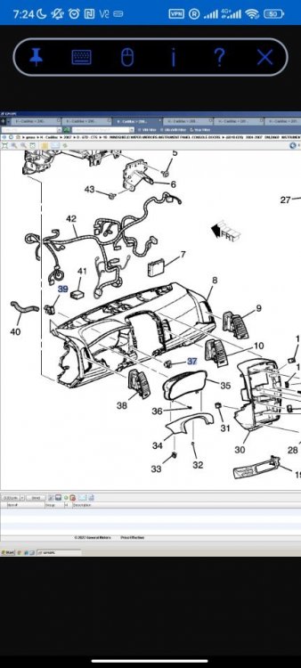

SRX 1 4.6 подскажите, пожалуйста, где установлен датчик температуры? Нигде не нашел информацию, визуальный осмотр также ни к чему не привел.
Датчик температуры какой или температуры чего?
Есть intake air temperature sensor, есть ambient temperature sensor
Этот датчик на фото расположен в торпедо справа от приборной панели, если поискать, там будет маленькая решеточкаScreenshot_2023-03-07-07-24-48-177_com.realvnc.viewer.android.thumb.jpg.a7ee2d3c213a66f358d4eeaae18365e2.jpg
