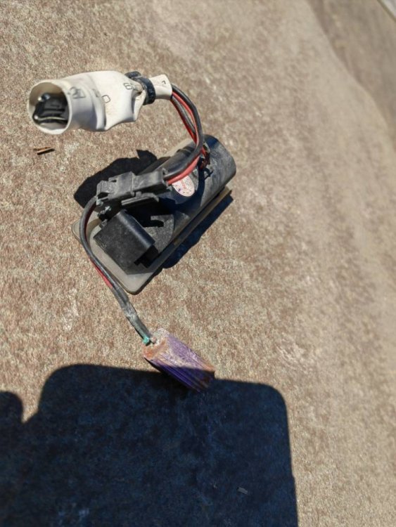

1470 Опубликовано: 4 июня 2016 Жалоба Share Опубликовано: 4 июня 2016 Многие владельцы сталкиваются с проблемой обгорания патронов подсветки номера. Первые владельцы не все меняют лампочки на светодиодные, из за чего происходит обгорания патрона. Найти родной сложно, а самое главное дорого. Бу все рассохшиеся. Заморочился у себя избавлением от хрома, разобрал задний молдинг и столкнулся с проблемой обгоревших патронов. Контакт плохой, светодиоды начали моргать. Был опыт владением опелем, на память потрон подсветки там аналогичный. Был куплен опелевский патрон, по крепежу (в плафон) он один в один, а вот фишка в нем другая. В кунцево найден и сам патрон и новая фишка. Цена за все 725 руб (пара). Cadillac и Maxim отреагировали на это 2 Цитата Ссылка на комментарий Поделиться на других сайтах More sharing options...

1470 Опубликовано: 4 июня 2016 Автор Жалоба Share Опубликовано: 4 июня 2016 Патроны в магазине опель, где шины в конце у парковки, с торца. Фишки внутри, в павильонах. Патроны 600 руб пара Фишки+термоусадка 125 руб пара Maxim отреагировал на это 1 Цитата Ссылка на комментарий Поделиться на других сайтах More sharing options...

1470 Опубликовано: 6 июня 2016 Автор Жалоба Share Опубликовано: 6 июня 2016 В субботу устанавливал свеже купленные патроны. По совету одного хорошего человека, поставил через выпрямитель тока. Пропаял, установил очень яркие диоды, светит хорошо, но столкнулся с другой проблемой-рамка под номер очень выпирает, а подсветка очень близко к крышке багажника. Правда у меня под рамкой уплотнитель резиновый (что бы не гремела), нужно подбирать другую рамку. Maxim отреагировал на это 1 Цитата Ссылка на комментарий Поделиться на других сайтах More sharing options...

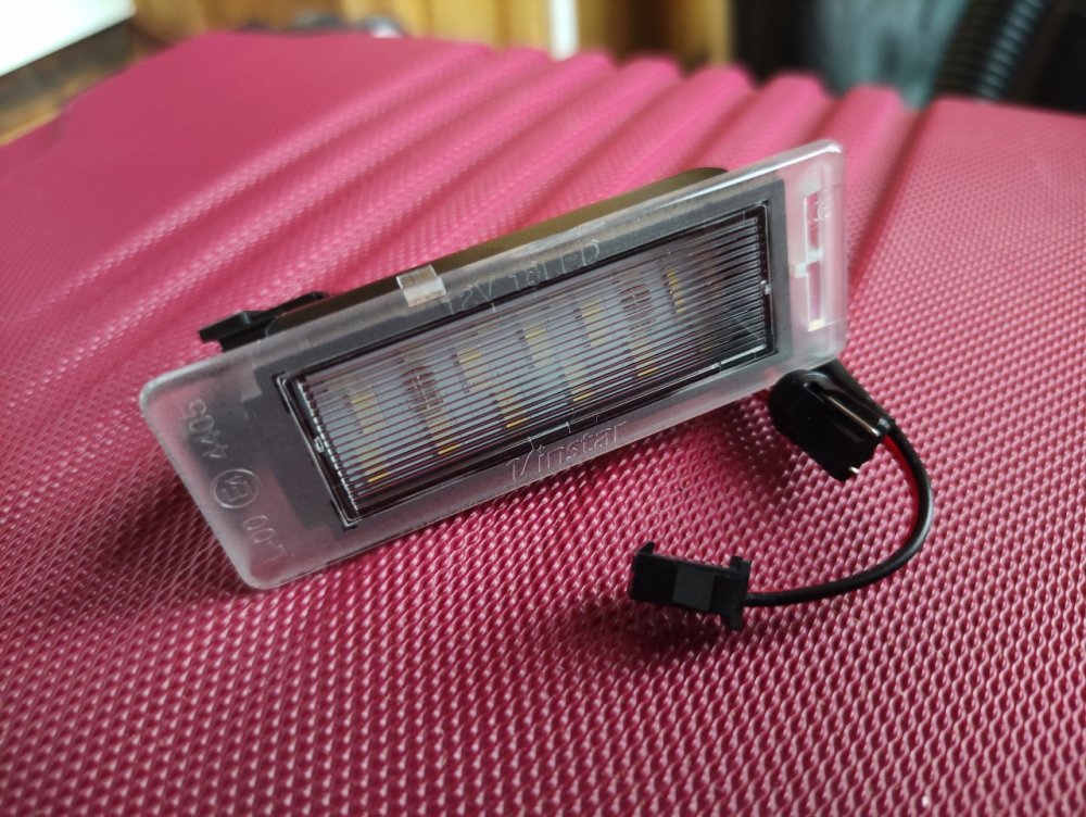

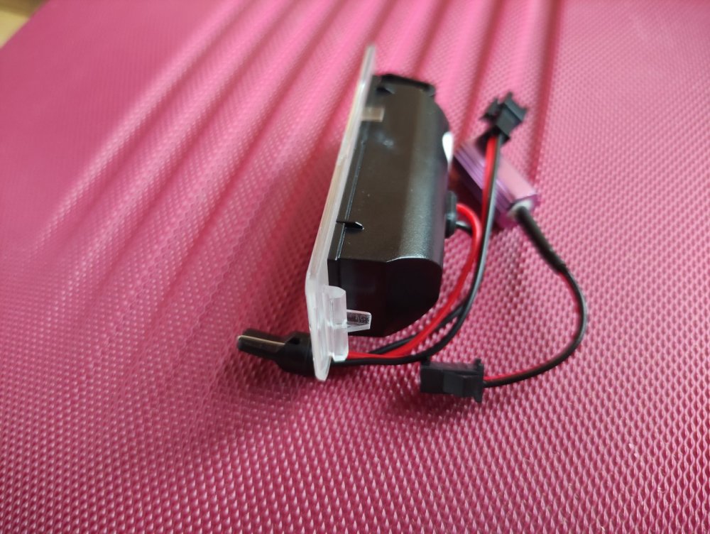

Coced Опубликовано: 1 апреля 2021 Жалоба Share Опубликовано: 1 апреля 2021 Приехали новые плафоны подсветки номера. Led. В этот раз выбирал тщательно, так как первые партии надо было дорабатывать напильником. В этих все четко, паз есть, встают как родные. Перед установкой советую промазать герметиком. Ссылка на али https://aliexpress.ru/item/4000265577765.html Maxim отреагировал на это 1 Цитата Ссылка на комментарий Поделиться на других сайтах More sharing options...
GanS6 Опубликовано: 31 июля 2022 Жалоба Share Опубликовано: 31 июля 2022 Главное не покупать китайские LED с отдельным "радиатором" - хватает максимум на одну зиму, потом это все зеленеет и разваливается. Плюс немного подпортило хром на сабле (((Sent from my JAD-LX9 using Cadillac Team Russia mobile app Maxim отреагировал на это 1 Цитата Ссылка на комментарий Поделиться на других сайтах More sharing options...
Coced Опубликовано: 31 июля 2022 Жалоба Share Опубликовано: 31 июля 2022 Главное не покупать китайские LED с отдельным "радиатором" - хватает максимум на одну зиму, потом это все зеленеет и разваливается. Плюс немного подпортило хром на сабле (((Sent from my JAD-LX9 using Cadillac Team Russia mobile appМоим уже сколько лет, до сих пор горят.Sent from my M2007J20CG using Cadillac Team Russia mobile app GanS6 отреагировал на это 1 Цитата Ссылка на комментарий Поделиться на других сайтах More sharing options...
GanS6 Опубликовано: 1 августа 2022 Жалоба Share Опубликовано: 1 августа 2022 Моим уже сколько лет, до сих пор горят.Sent from my M2007J20CG using Cadillac Team Russia mobile appНу вот а у меня такие же сдохли быстро очень, брал как раз по ссылке на Алиэкспресс. При этом одна лампа нормально, а вторая быстро начала портиться - половина диодов перегорело. И что не понравилось, то что внутри сабли не так много места для радиаторов. Сейчас заказал без радиаторов, поделюсь потом. Пока поставил родные с диодными лампочками Sent from my JAD-LX9 using Cadillac Team Russia mobile app Цитата Ссылка на комментарий Поделиться на других сайтах More sharing options...
Coced Опубликовано: 1 августа 2022 Жалоба Share Опубликовано: 1 августа 2022 1 час назад, GanS6 сказал: Ну вот а у меня такие же сдохли быстро очень, брал как раз по ссылке на Алиэкспресс. При этом одна лампа нормально, а вторая быстро начала портиться - половина диодов перегорело. И что не понравилось, то что внутри сабли не так много места для радиаторов. Сейчас заказал без радиаторов, поделюсь потом. Пока поставил родные с диодными лампочками Sent from my JAD-LX9 using Cadillac Team Russia mobile app Как вариант, у тебя плохая герметизация сабли и там большое скопление воды Цитата Ссылка на комментарий Поделиться на других сайтах More sharing options...
