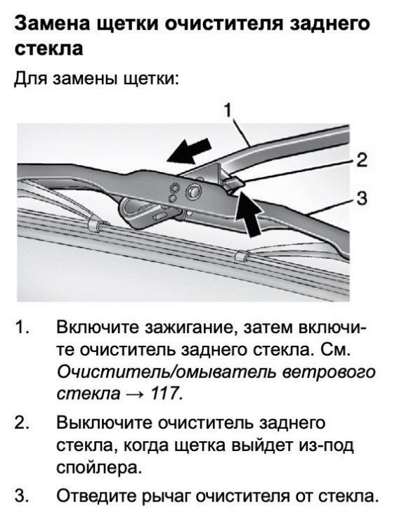

Zaharushka Опубликовано: 7 апреля Жалоба Share Опубликовано: 7 апреля Как заставить задний дворник выползти из под зоны парковки его и заставить замереть вертикальном положении? По инструкции у меня не получается, дворник все равно прячется когда выключаешь переключатель Цитата Ссылка на комментарий Поделиться на других сайтах More sharing options...
Artur_hopar Опубликовано: 7 апреля Жалоба Share Опубликовано: 7 апреля (изменено) Не надо выключать переключатель, надо глушить машину когда он выполз Изменено 7 апреля пользователем Artur_hopar Цитата Ссылка на комментарий Поделиться на других сайтах More sharing options...
Zaharushka Опубликовано: 7 апреля Автор Жалоба Share Опубликовано: 7 апреля 3 часа назад, Zaharushka сказал: Как заставить задний дворник выползти из под зоны парковки его и заставить замереть вертикальном положении? По инструкции у меня не получается, дворник все равно прячется когда выключаешь переключатель Разобрался, все по инструкции, только машину не надо заводить, а включить зажигание не нажимая тормоз 3 часа назад, Artur_hopar сказал: Не надо выключать переключатель, надо глушить машину когда он выполз Так то же работает :-) Maxim и Vitall M отреагировали на это 2 Цитата Ссылка на комментарий Поделиться на других сайтах More sharing options...
