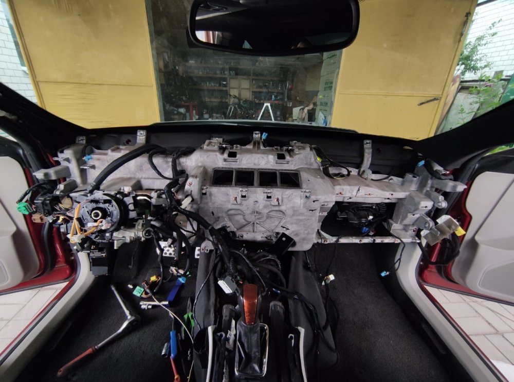

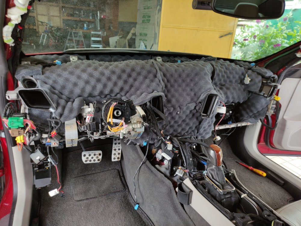

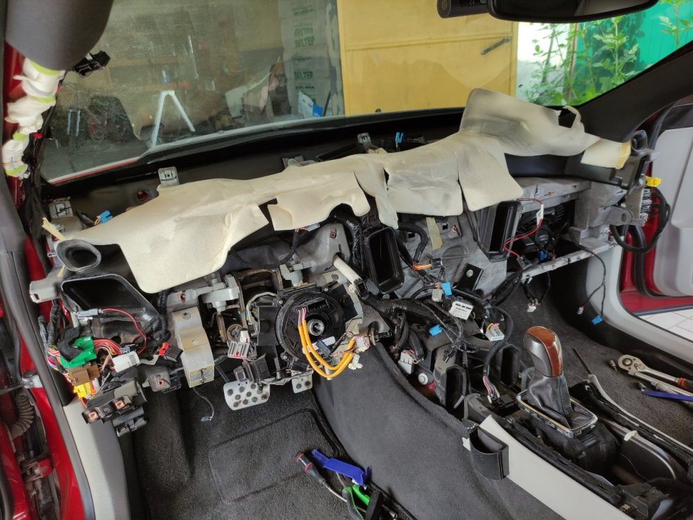

Это популярное сообщение. Coced Опубликовано: 31 июля 2023 Это популярное сообщение. Жалоба Share Опубликовано: 31 июля 2023 Поменял последний моторчик регулировки положения заслонок 15939657. Началось все с разборки салона. Снимаем панель и видим шумку заводскую) Ну а дальше попытался демонтировать щит, и все пошло не по плану, не смог снять рулевую рейку, так как болт находился с другой стороны, и руль повернуть не было возможности. Решил пойти другим путем, а именно просверлить маленькое отверстие под тонкую отвертку, через которое собственно говоря и открутил верхний саморез. К остальным двум саморезам можно подобраться через бардачок. Моторчик поменял и собрал все в обратном порядке. Дополнительно весь щит заложил шумкой. От которой эффект присутствует, в салоне тнвд не слышном совсем, да и в целом шум мотора. Maxim, Lev и SeaBreeze отреагировали на это 3 Ссылка на комментарий Поделиться на других сайтах More sharing options...

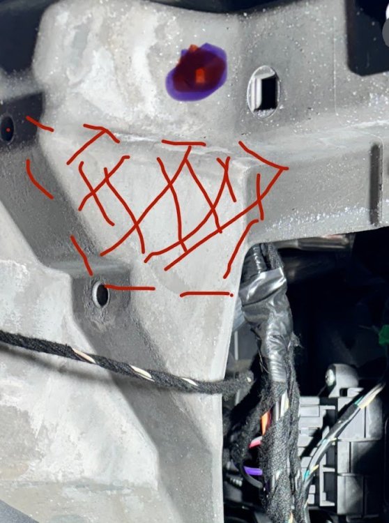

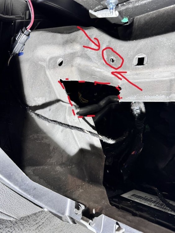

DenMinskCTS2 Опубликовано: 22 августа 2024 Жалоба Share Опубликовано: 22 августа 2024 По поводу замены актуатора заслонок печки 15939657. Моторчик брал на АлиЭкспресс, стоит копейки, надежность - неизвестна. https://aliexpress.ru/item/1005006568607703.html?srcSns=sns_Copy&businessType=ProductDetail&spreadType=socialShare&tt=MG&utm_medium=sharing&sku_id=12000037697083486 Произвел замену за 2 часа с перекурами. Снимать панель и делать кучу работы не нужно. Возможно кому то способ покажется "варварским", но он рабочий. Необходимо - новый моторчик, отвертка крестик длинная тонкая, болгарка ( с маленьким, почти отработанным диском), полотно по металлу. Шуруповерт и сверло. Моторчик (актуатор сидит на 3х болтах под крестик). Снял бардачок. (4 болта снизу под головку)+ 3 болта в самом отсеке под крестик и поддеть его слегка, он вынимается. Определил где моторчик стоит, визуально не видно, почти. Вырезал необходимый кусок защиты которая не дает к нему нормальный доступ. На этом пункте получил доступ к первому винту на котором сидит моторчик и собственно место, через что извлекать моторчик и засунуть новый. Определил прямую по которой получу доступ ко второму винту. И сверлом сделал отверстие. Длинной, тонкой крестовой отверткой выкрутил второй винт. Доступ к третьему винту невозможен без разбора всей торпеды. Потому принял решение просто отломать ухо. Извлек моторчик, сравнил с Китайским. Воткнул новый, предварительно обломав ухо, которое было обломано в старом, что бы не мешало стать моторчику на место. и направив моторчик с тягой. Тяга под весом стремиться вниз, потому лучше запустить зажигание, что бы пошел поток воздуха, который сдвинет тягу наружу и тогда ее будет очень легко совместить с "салазками" с моторчика (это тяга отвечает за распределение воздуха вверх - в лицо). Так же проверьте, что бы вторая тяга стала на место!!! (отвечает лицо - ноги). Мне пришлось все делать дважды, сразу не проверил. Закрутил на 2 болта. Держится крепко, хватает и 2 болтов. Наслаждаюсь тишиной, экономией времени и чуть более толстым кошельком. zverradze и Maxim отреагировали на это 2 Ссылка на комментарий Поделиться на других сайтах More sharing options...
Maxim Опубликовано: 24 августа 2024 Автор Жалоба Share Опубликовано: 24 августа 2024 Болгарин наше все))) а 3 болт еще 1 дыркой не откручиваешься? Или трещеткой с головкой крестовой? Ссылка на комментарий Поделиться на других сайтах More sharing options...
