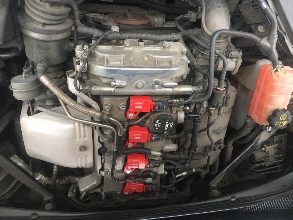

Трубка принудительной вентиляции картера - её разорвало
В субботу тихонько загорелся чек, безо всяких других последствий (ни ошибок ни изменений работы мотора).
Снял клемму, чек погас, но через несколько часов вернулся снова.
Заехал на диагностику: ошибка p1101 - по воздуху.
Причиной скорее всего было то, что одна из трубок, вставленная на замену порвавшейся на шланге системы вентиляции картера, разболталась и пропускала воздух.
Поставили хомуты, скинули ошибку, дальше она не появлялась.
Заодно в воскресенье помыл дроссельную заслонку, теперь точно спокоен.
Вот, кстати, как у меня переделаны трубки:
Ты без декора гоняешь?
Разницы со своей не вижу, единственное что - вот эта вот трубка резиновая что у меня авшла из строя - отличается от твоей - она не так выгнута между второй и третьей катушкой. Плюс да, у тебя конкретно походу шланг, а у меня пластик перемотанный изолентой(пока едет эта запчасть).
Ну да, короче походу кастомная
2 часа назад, MasterPlayer сказал:
Это я к тому просто, что деталь не много смысла заказывать, там всё тот же пластик ломучий будет, проще заменить на подходящие шланги.
Снимал крышку, когда с ошибкой разбирался в субботу. На зиму лучше с крышкой, мотор медленнее остывает)
Скажем так, адаптированная к реалиям))
